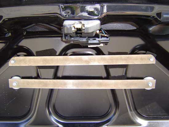

  • [Blockierte Grafik: http://www.lost-in-emotions.com/TWB2006/images/IMG_0490.jpg]
    habe gummi platten untergelegt, weil die amis 2 linke füsse geschickt hatten, die geflext werden mussten. wölbt sich nichts. aber ich musste letzens feststellen das an einer schraube ein kleiner riss im blech des deckels erkennen lässt. mal beobachten was da passiert
  • hmmm.. komisch das sich nichts wölbt.. wie viel bewegt er sich den wenn du hinten draufdrückst? gar nicht?
    hättest du mir noch ein foto wie der deckel von innen aussieht?

  • hei timo.. danke..
    ich glaube ich sehe langsam mein problem.. hab den flügel wohl zu weit hinten montiert.. hab einfach das ende des flügels bündig mit der bremsleuchte genommen..
    da ist die wölbung des deckels schon grösser... hmm.. aber deine variante gibt mir einen anstoss... das problem ist nur das ich ja die obere "platte" des deckels verstärken muss und nicht die untere.. und bei meinem flügel musste ich durch beide bohren...
    statik ist nicht meine stärke.. :D
    am besten mache ich mal fotos und frag euch dann nochmals um tipps und tricks..
