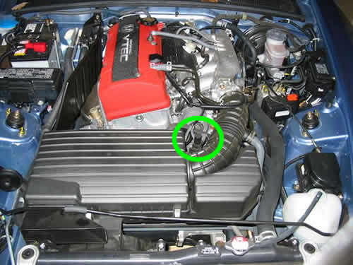

Überprüf mal die Schlauchverbindungen der "Solenoid Valve" ein Art Unterdruckventil am Luftfilterkasten. Falls da ein Schlauch abgegangen ist, zischt es.
Hier ein Bild: -

thomas_g schrieb am Fri, 16 May 2003 16:59
Hier ein Bild:
Danke für den Tipp! Aber ich bin mir fast sicher, daß es so einfach nicht ist, sonst hätte der Händler es ja sofort gemerkt, anstatt über eine Stunde (!) alle Teile auszubauen und zu säubern und Schläuche nach Defekten zu untersuchen. Ich werde es aber sicherheitshalber nochmal checken! -
