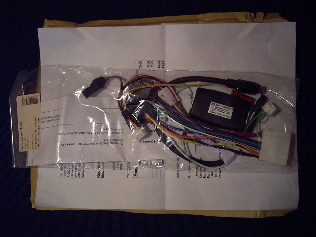

    Das mit dem Preisunterschied stimmt aber wirklich. Der Adapter um das Radio einfach nur von Honda- auf ISO-Standard umzustecken, kostet ein paar wenige EURO. Und das "Dashboard-Interface" kostet je nach Bezugsquelle und Hersteller bis weit über 100 EURO. Bei Ebay kriegt man das Teil, über das hier schon viel disktuiert wurde, für 79 EUR zzgl. Versand.
    Wenn man aber einfach nur ein anderes Radio einbauen will und sich damit begnügt, die Knöpfe direkt am Radio zu drücken, reicht das von mir angebotene ISO-Kabel für 5 EUR. :D :D

  • Falsch. Das hab ich am Anfang auch gedacht. :roll: Oder sagen wir mal, es kommt drauf an.
    Aber bei meinem aktiven Dashboard-Control-Interface-Adapter war der ISO-Stecker-Adapter jedenfalls schon mit dran.
    Das ist ja der Grund wieso ich den normalen ISO-Adapter gar nicht brauchte und jetzt übrig habe. :nod:
    Guckst Du dieses Bild, da sieht man, was da an Kabelsalat dran hängt:
