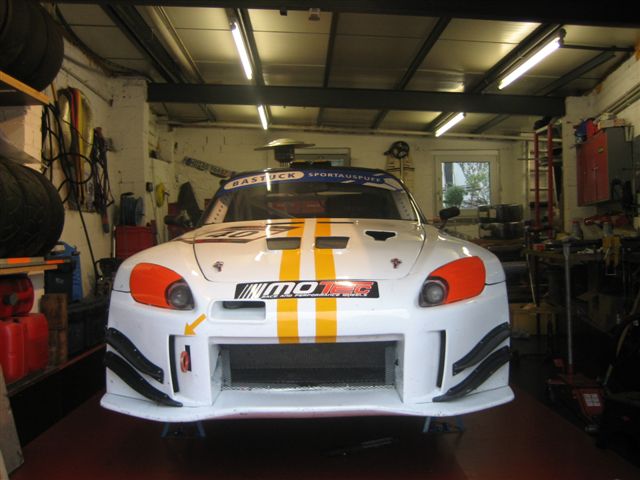

Die gesamte warme Kühlerluft geht völlig getrennt nach oben weg.
Motorraum Zuluft durch original J´s Öffnung in der Stoßstange rechts, durch den Lufteinlass (Airduct) links in der Motorhaube und durch eine Öffnung im Scheinwerfer links mit Luftschlauch.
Abluft durch eine hinten höher gestellte Motorhaube und durch die beiden hinteren mittleren Öffnung in Motorhaube.
Ich bete das alles funktioniert. Der Unterboden ist auch noch komplett geschlossen ![]()
Aber warum nicht, vorher hat es ähnlicher Konfiguration (allerdings Kühlerluft nach unten weg und noch teilweise offen) auch schon funktioniert.
Sehe ich morgen auf der Rennstrecke, drückt mir die daumen ![]()

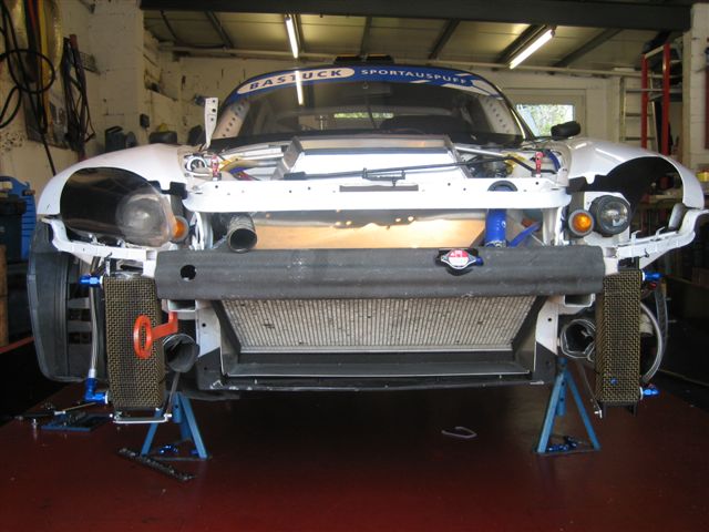

noch einmal die Kühleranordnung ohne Schnauze und dann mein S mit roten Augen um die Gegner im letzten Rennen mehr Respekt einzuflößen ![]()
Sehe ich da 2 Ölkühler?
ich glaube eins ist fürs diff,wenn mich nichts täuscht
ja richtig 2 von 3 Ölkühlern. Vorne rechts der Ölkühler Motor, vorne links der Getriebekühler. Der Diffkühler sitzt hinten unter der Heckschürze.
Der Ölkühler Motor wird noch von einem großen Wärmetauscher zusätzl. unterstützt. Nur so kriege ich die Temperaturen in leistungsfördernde Tiefen wenn ich mit geschlossenem Unterboden fahre.

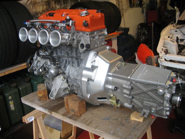

Endlich ist da ! So jetzt kommt noch ein bißchen Anpassarbeit, dann bin mal gespannt wie es funktioniert.
frohe Feiertage an Alle !!!!!!!!
Klasse Jörg
und was haste jetzt dafür bezahlt ?
Gruss Robby
Wenn der Jörg was macht, dann richtig!
ZitatOriginal von rk renntechnik
Klasse Jörg![]()
Gruss Robby
round about so viel wie für einen guten gebrauchten S ![]()
