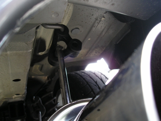

  • die auspuffgummis haben sie geändert und aufhängungen an den endtöpfen
    bei meinem 02 er model waren sie oval
    beim 05 er modell sind sie dreieckig
    musste sie für die hks verdrehen
    denn flansch direkt hinterm kat haben sie nicht geändert
