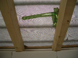

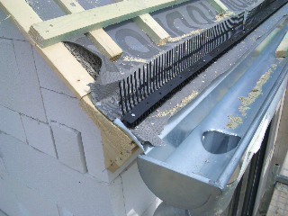

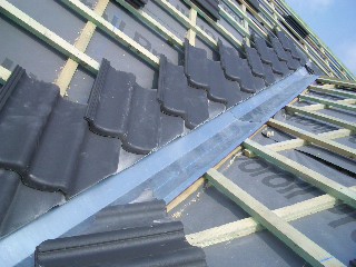

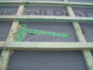

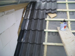

So sah das bei mir aus:
Auch geflickt an einer Stelle aber OK...

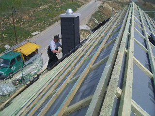

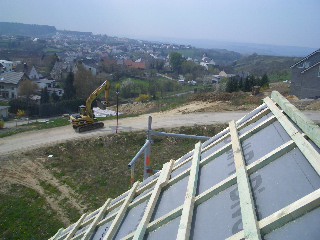

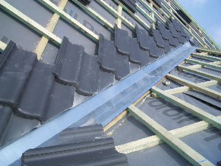

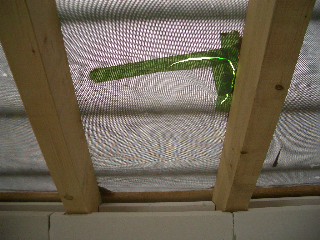

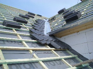

war schon sauber gmacht, sass aber die ganz eZeit mit aufm Dach!

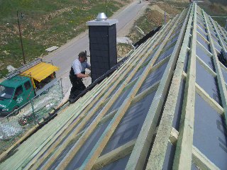

Ich habs dann aber noch einmal von Innen zugeklebt (den Riss)
Also, sie haben jetzt einiges nachgebessert, die Folie nach DIN ausgebessert, auch an der Lattung geändert, einige Latten ausgetauscht etc. und nun war ein anderer Dachdecker "oben" und meinte, dass es nicht schön aber auf alle Fälle funktional wäre und er uns beruhigen kann. Er sagte auch, dass es bei dieser Form von Dach viel schwerer ist, eine Konterlattung aufzubringen, als bei einem "normalen". Es hat von unten gesehen nach einem Meter einen Knick und wird nochmal viel steiler als es eh schon ist und deshalb müsse da die Konterlattung unterbrochen werden (leuchtet mir ja ein, aber warum muss ich dazu einen unabhängigen Dachdecker aufs Dach holen und bekomm es nicht von "meinem" erklärt!?)....

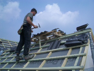

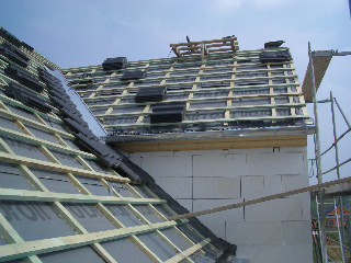

Auf jeden Fall hab ich eben gedacht, als ich stocky's Fotos gesehen habe: "So muß eine Lattung aussehen! Astrein!"
Und Birgit, dann scheint sich also doch noch alles zum Guten zu wenden, oder? Bei Dir waren halt leider ein paar lustlose Arbeiter am Werk, die dachten "wird schon keiner sehen"...

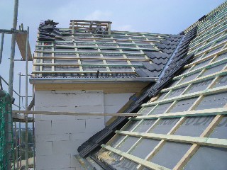

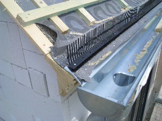

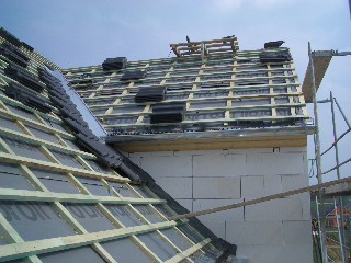

http://www.s2k.de/forum/attach…hp?attachmentid=544116104
Ich hoffe, das weisse ist die Vorwanddämmung? Wenn das die Gasbetonsteine sind, hast du auch ein Problem
Wieso ?!
