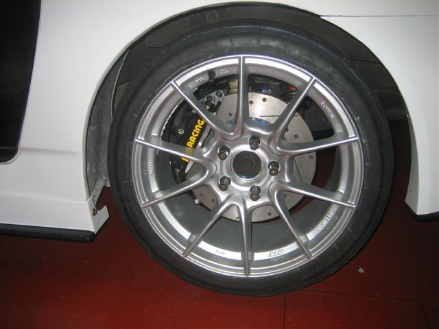

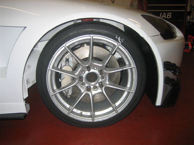

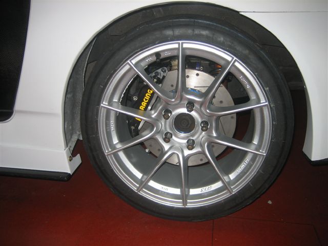

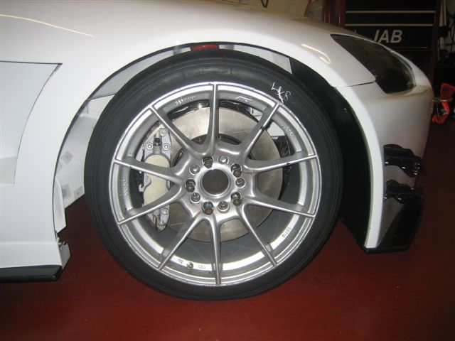

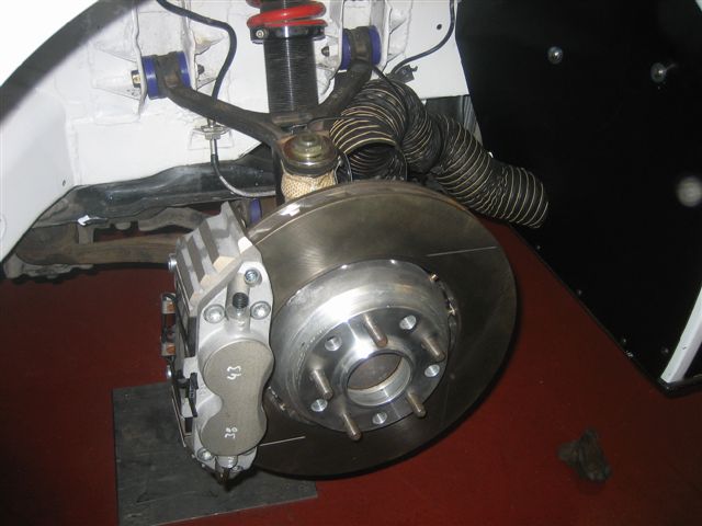

So jetzt müßten die Bremsen funktionieren, heute eingebaut und noch nicht getestet ;-))

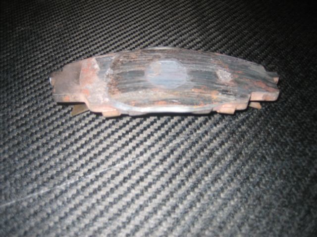

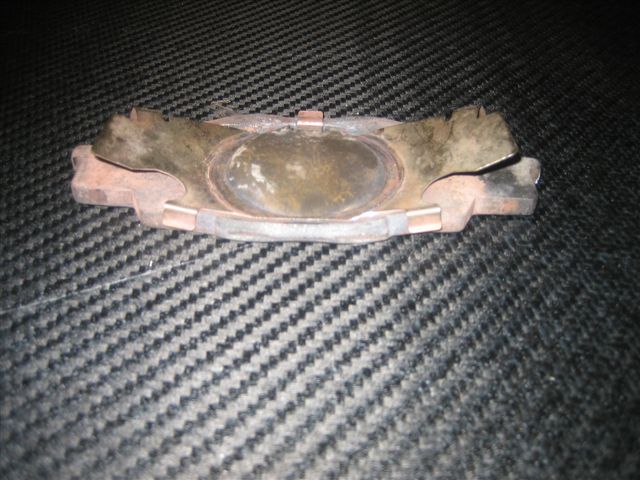

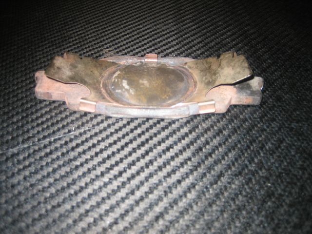

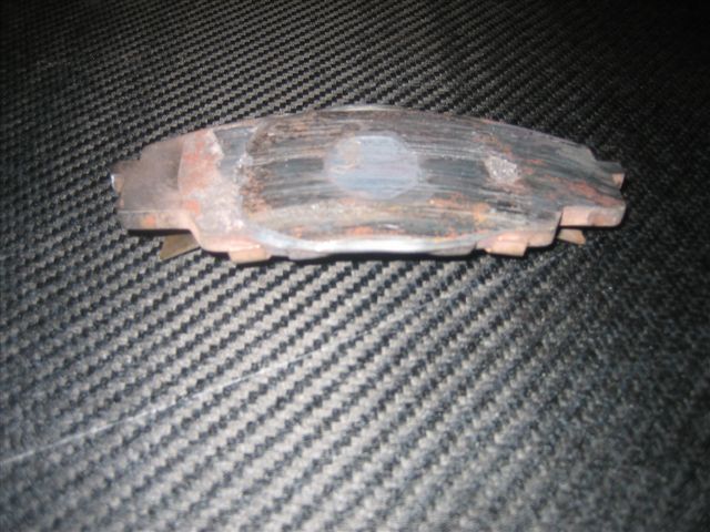

Die beiden "Eisenbilder" zeigen einen Ferodo Ds3000 Belag nach 2 Std Rennbetrieb in Hockenheim. Wurde gefahren auf eineStahlscheibe mit Alutopf und Serienbremssättel.
Da wurde es Zeit zu reagieren

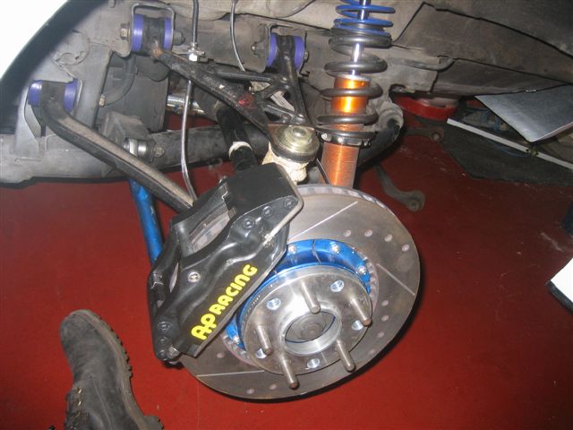

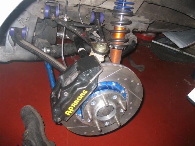

(die hintere Brems ist auf dem Bild noch seitenverkehrt eingebaut, Entlüfternippel gehören nach oben, ist geändert ;))
