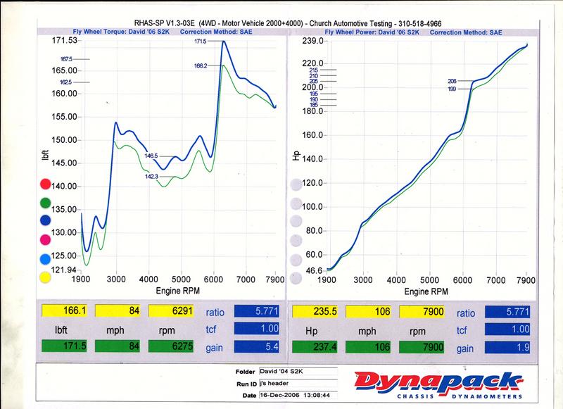

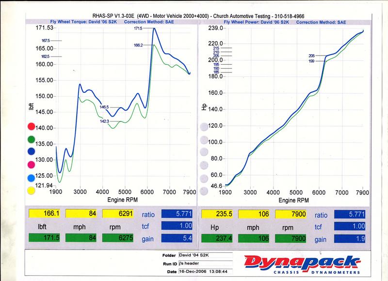

  • Ein Fächer alleine wird nicht viel Leistung bringen. Mit der Serienauspuffanlage wirst du kaum Peak-Leistung dazugewinnen, dafür mehr im mittleren Bereich. Wenn du mehr Horsepower haben willst dann musst du schon das übliche Intake-Fächer-Auspuffanlage-Tuning machen. Mit Highend Komponenten sind da schon 15-20 PS möglich, wenn nicht mehr.
    Im Anhang siehst du den Dynosheet von einem USDM 2.2 Liter S2000 mit J's Racing Krümmer und ansonsten alles Serie. Der Krümmer von J's ist einer der besten überhaupt.
