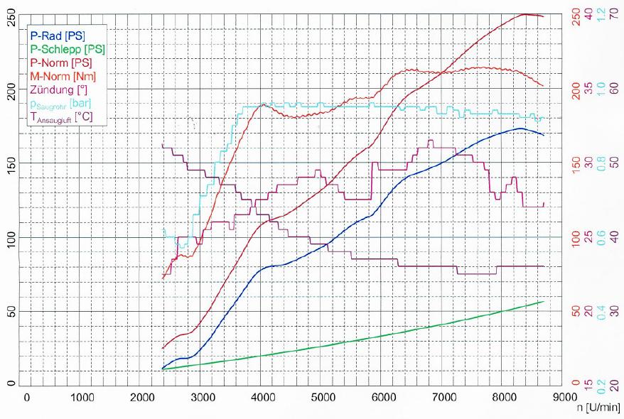

Ich hab Leistungsdiagramme mit Messung des Zündwinkels über ODB vorliegen, da geht nix über 31,5° unter Vollast natürlich.
40° kommt mir spanisch vor recht hoch. -
Hallo Walter ,könntest Du das Diagram mal hier reinsetzen .
siehe unten.....
Lila ist Zündung
Auch die Werte aus einem OEM S2000 Motor sprechen für massvolle Zündwinkel.......
Ich nehme an das ist OEM nicht mit Greddy oder Ähnlichem ?

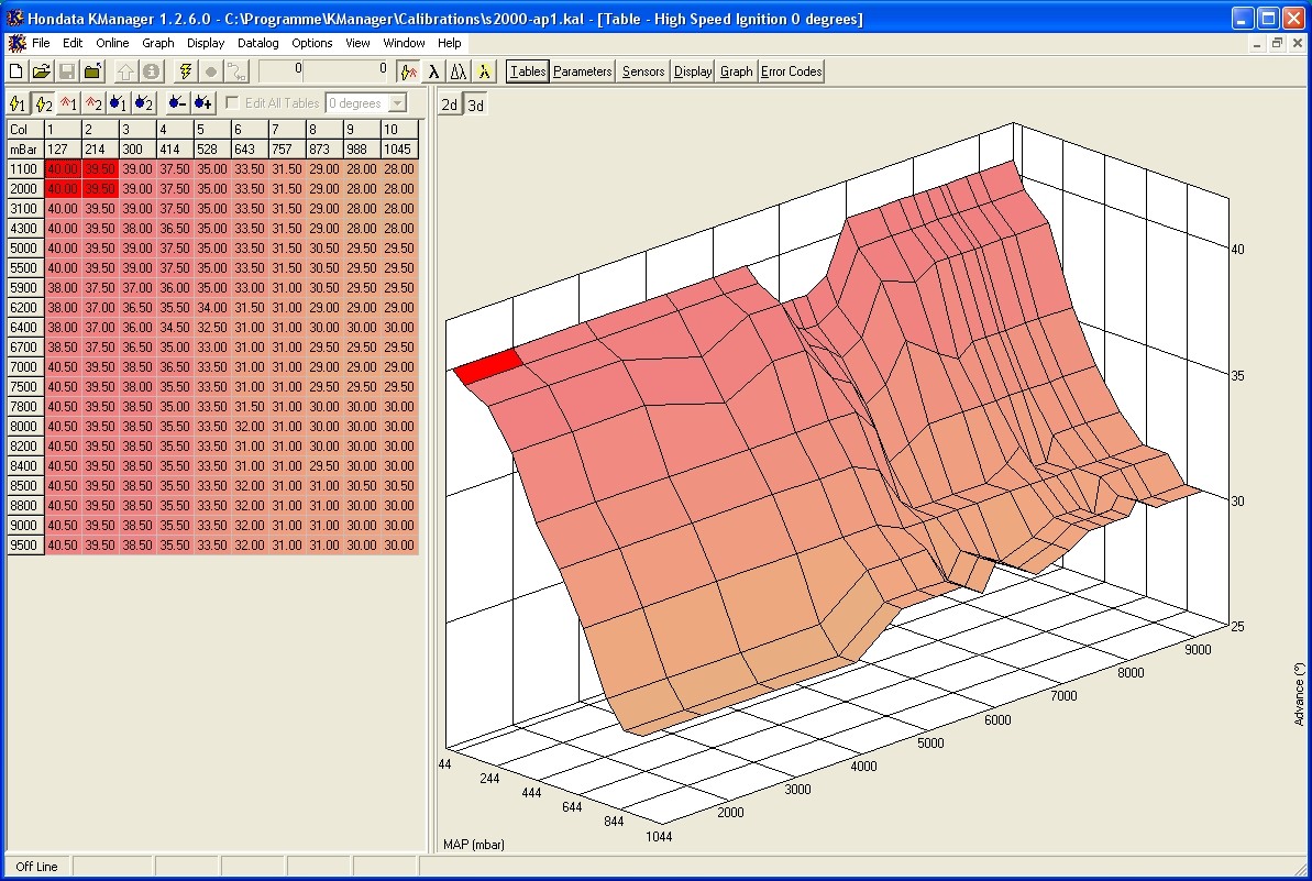

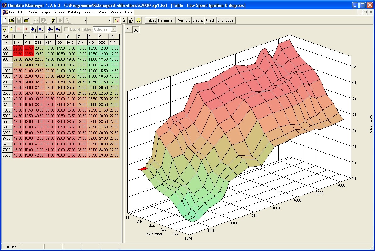

ich hab die Diagrammwerte aus meiner Hondata Basemap.
Die Diagrammwerte sind auch nur die absolut maximalen Werte. Wenn man noch die diversen Korrekturen dazunimmt -wie Kühlwassertemp, Ansauglufttemp, Klopfniveau, TPS-Winkel, MAP Wert - dann kann der tatsächlich gemessene Wert kleiner sein. Dazu kann dann noch ein schlecht kalibrierter Sensor kommen und schon hat man niedrigere Werte.
Ich hab mal 2 Bilder der beiden Tabellen beigefügt.

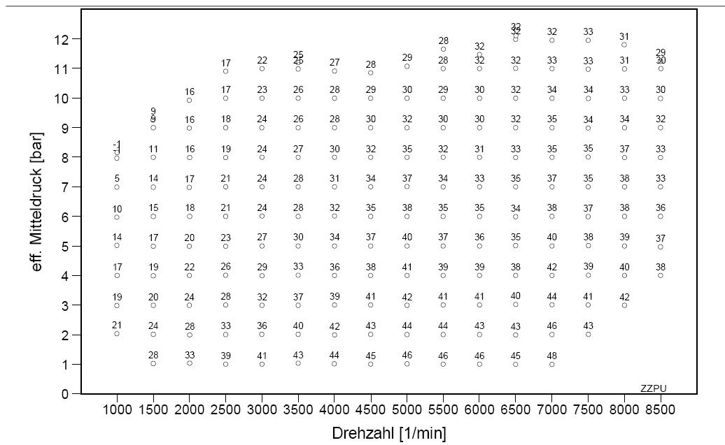

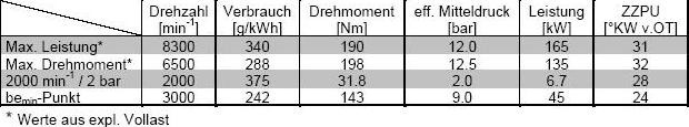

Ich hab’ hier mal das komplette Zündungs-Kennfeld in tabellarischer Form.
Für die technisch nicht ganz so versierten: effektiver Mitteldruck ist der aus Drehmoment, Drehzahl und Hubvolumen errechnete mittlere Zylinderdruck.
Ist quasi gleichzusetzen mit der Last.Gruß
Markus
In Deiner Tabelle sind die Zündungswerte sogar noch etwas größer als aus meinen Maps, Markus.
Ich hab nur mal beispielhaft die Zündungswerte bei 7.000 U/min verglichen:von 32° bis sogar 48° vOT
bei meiner Base-Map wären das
von 29° bis nur 40,5° vOT
