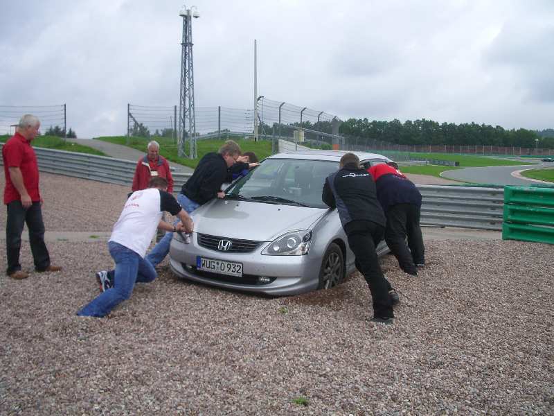

    Und der einzige Ausflug ins Kiesbett! Auch Kameramänner leben gefährlich! :P ;)

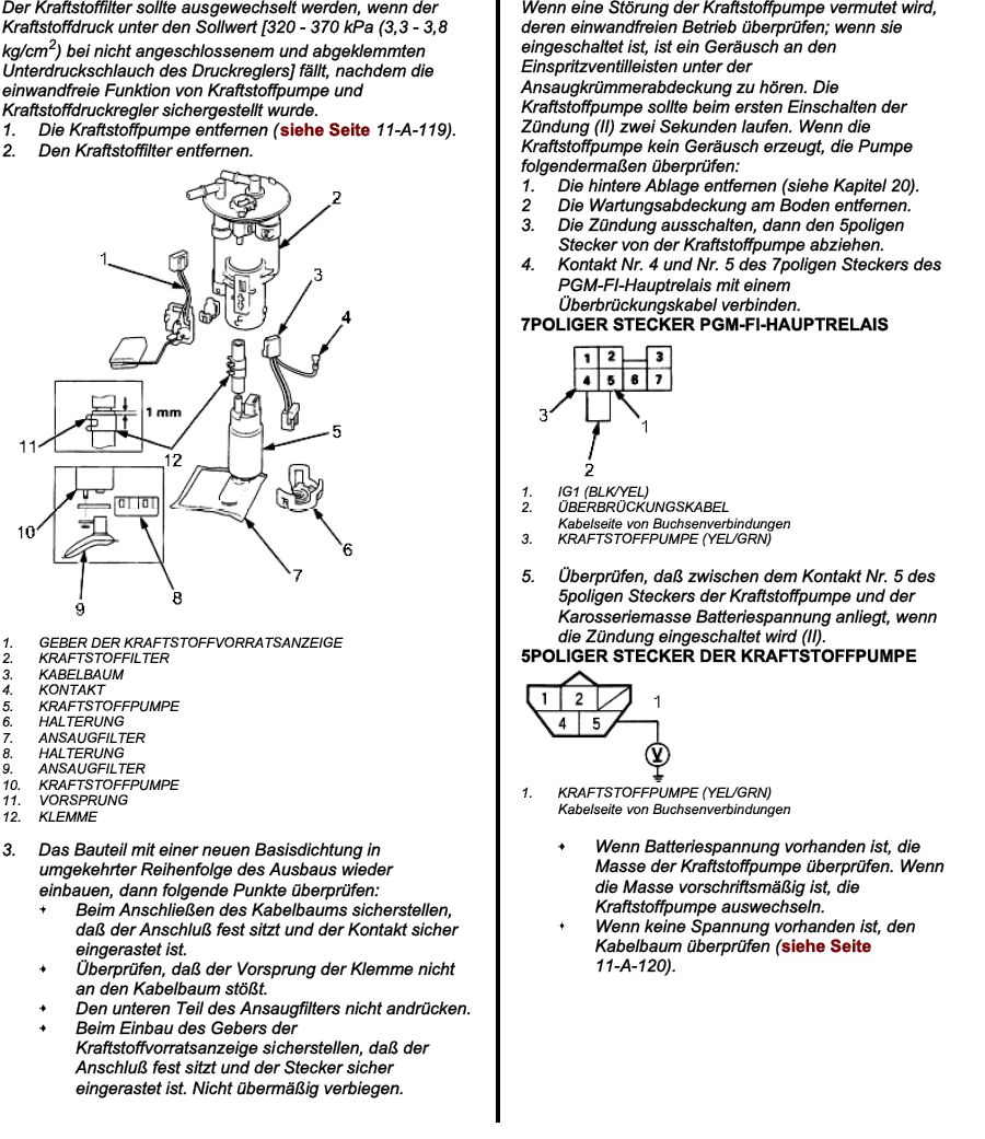

    Glaube nicht das an Jimmy's Problem die Kerzen schuld sind. Dürfte wohl eher tatsächlich am Kraftstoffsystem liegen -wie Jimmy schon vermutet hat.
    Wenn der Motor bei 8.000 quasi abregelt bekommt er wohl zuwenig Sprit. Die Förderleistung der Pumpe reicht da wohl nicht mehr aus.
    Als Erstes sollte mal der Kraftstoffpumpen-Ansaugfilter gwechselt werden. Ist auch nicht soo teuer und muss ja sowieso mal getauscht werden. Danach kann man dann ja mal die teureren Teile wechseln.
