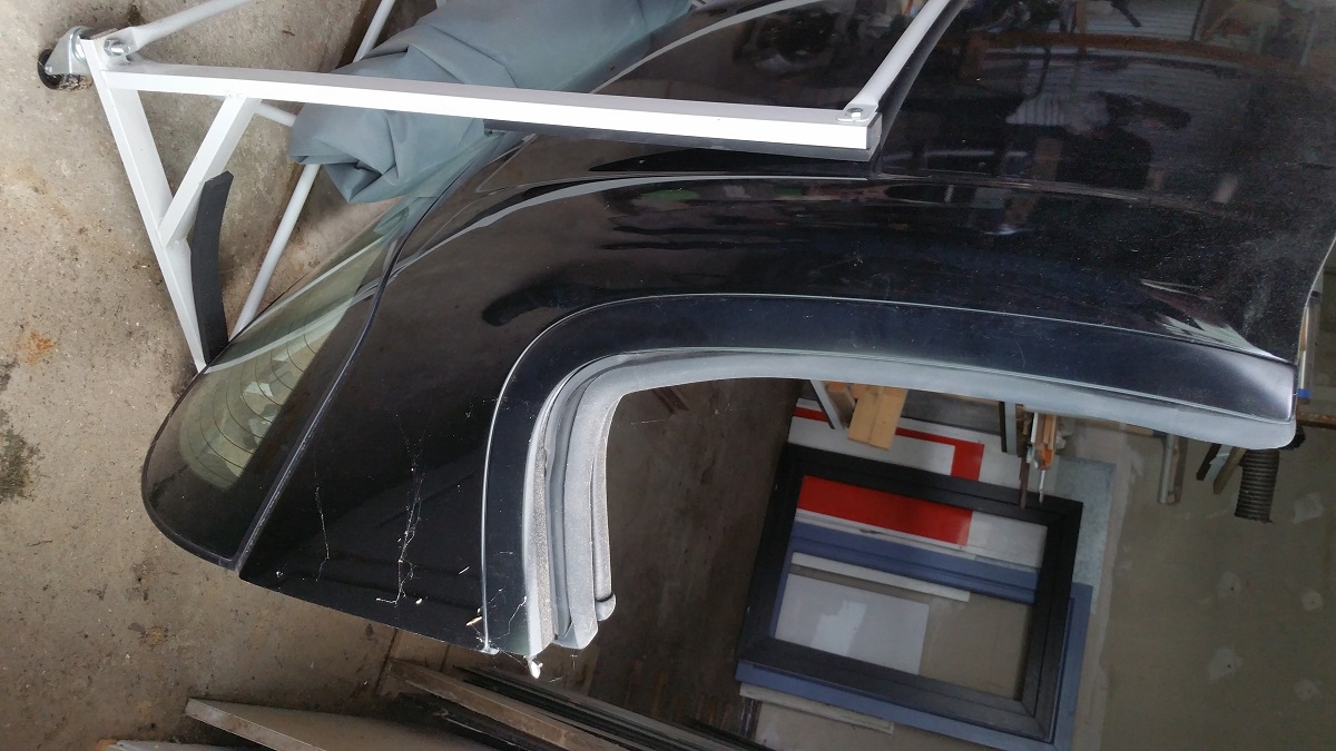

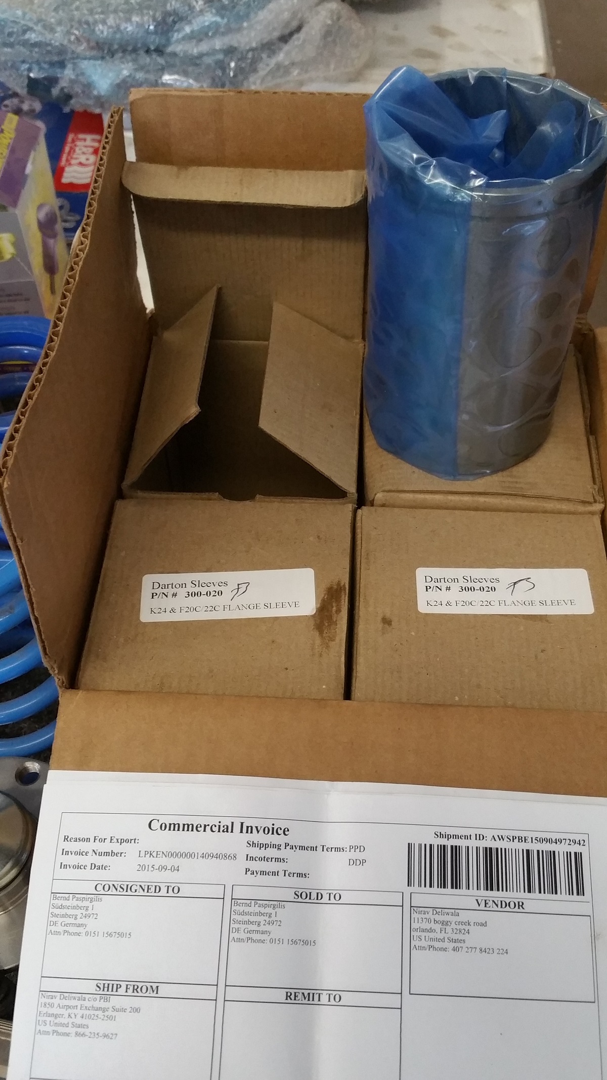

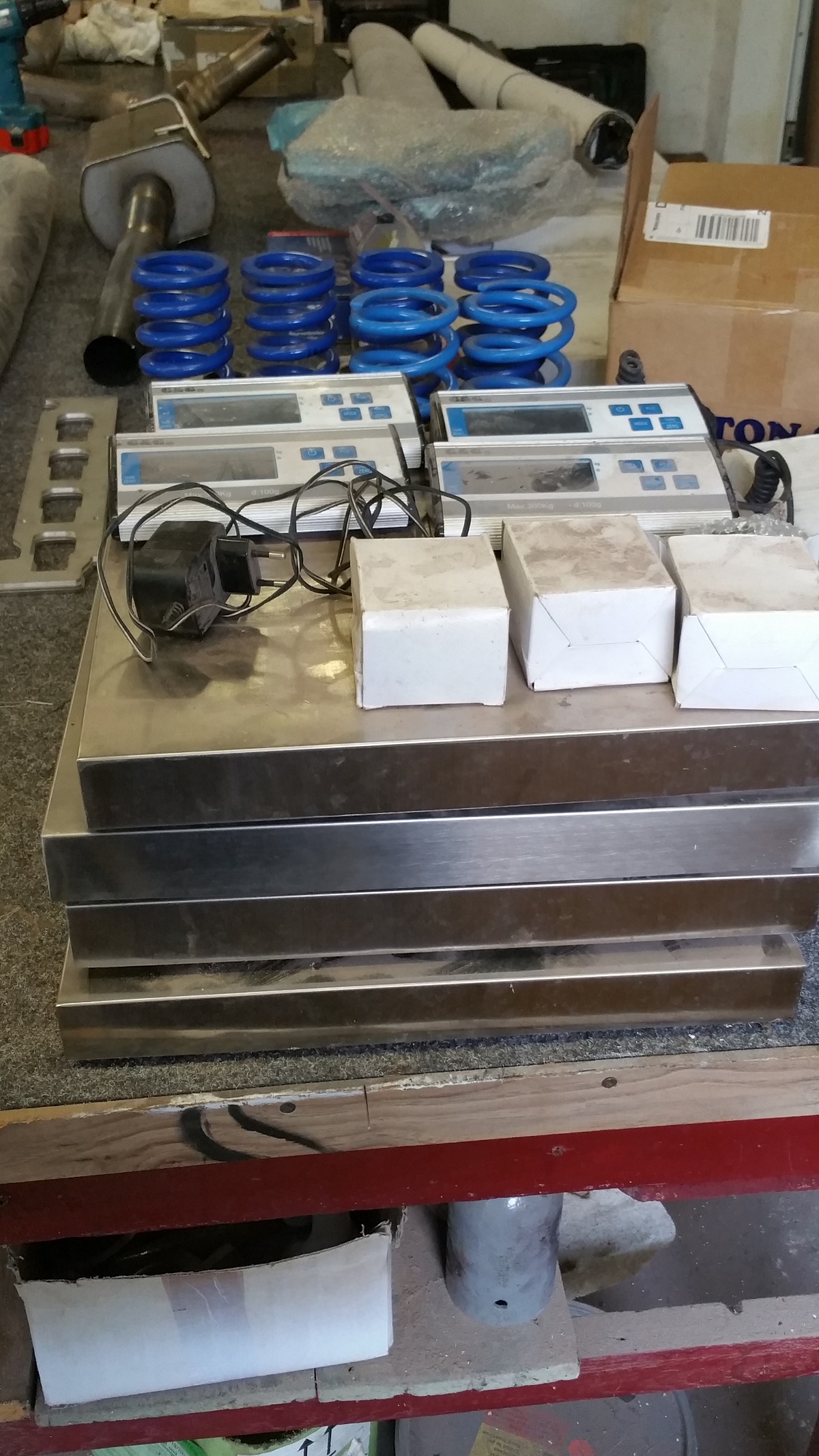

    So Bernds S2000 ist Verkauft, zu haben sind noch das Hardtop, und viel Zubehör, Zylinder-Sleeves (noch orginal verpackt) wie Heckleuchten, Radlastwaage. würde ich Interessenten die Bilder was alles da zu gehört gesondert per Mail schicken.
    Preisvorstellung: VHB 1200€

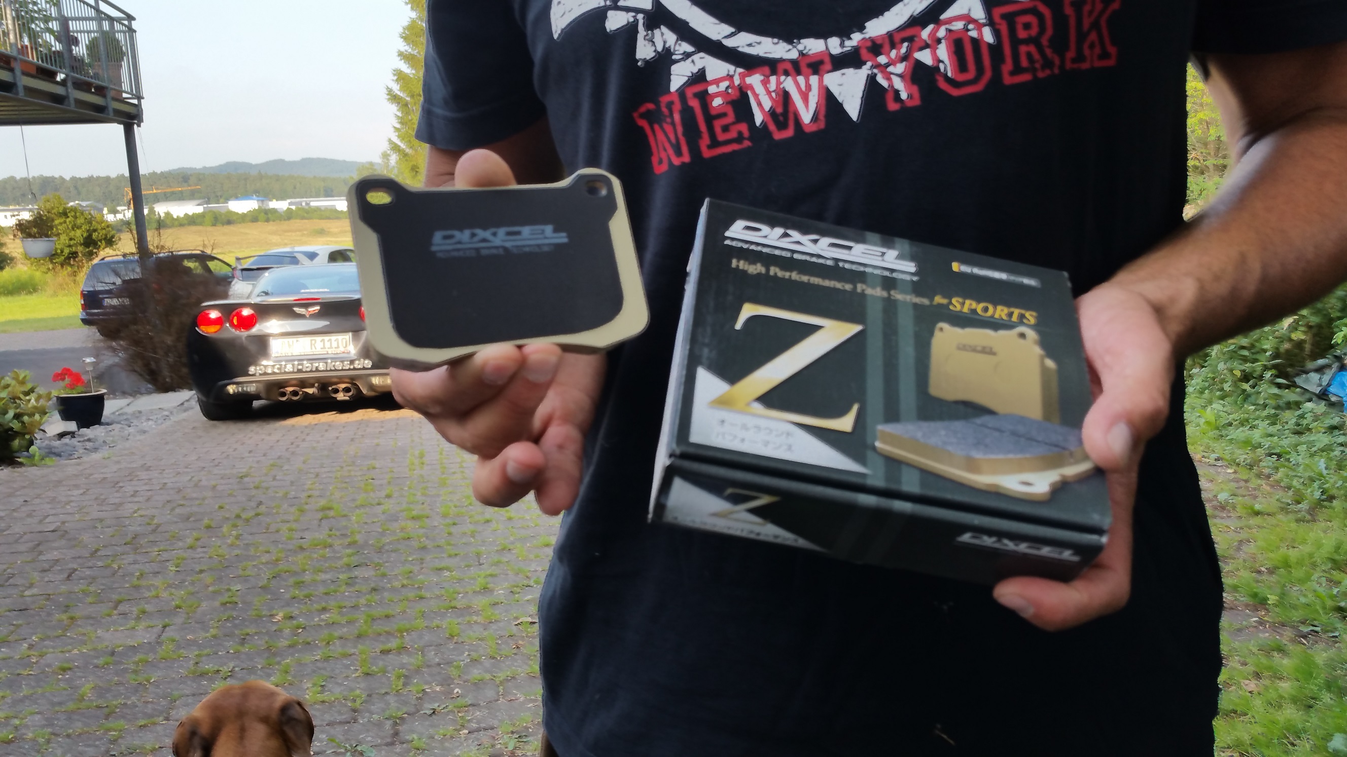

    von Dixcel fahre ich die Beläge auf dem ISF (nur für Trackday). Haben super funktioniert, und haben auch fast nicht gequietscht
