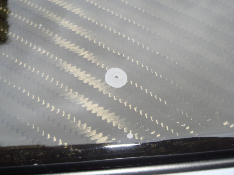

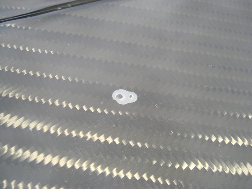

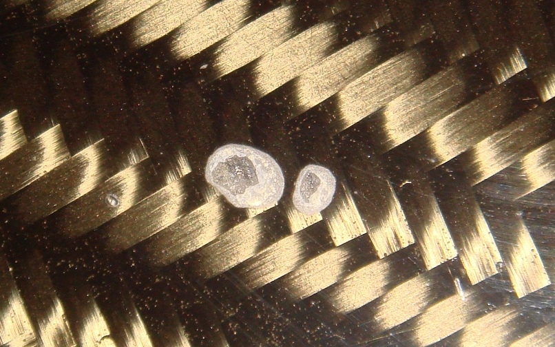

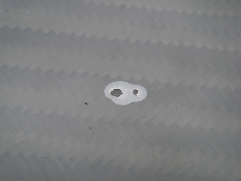

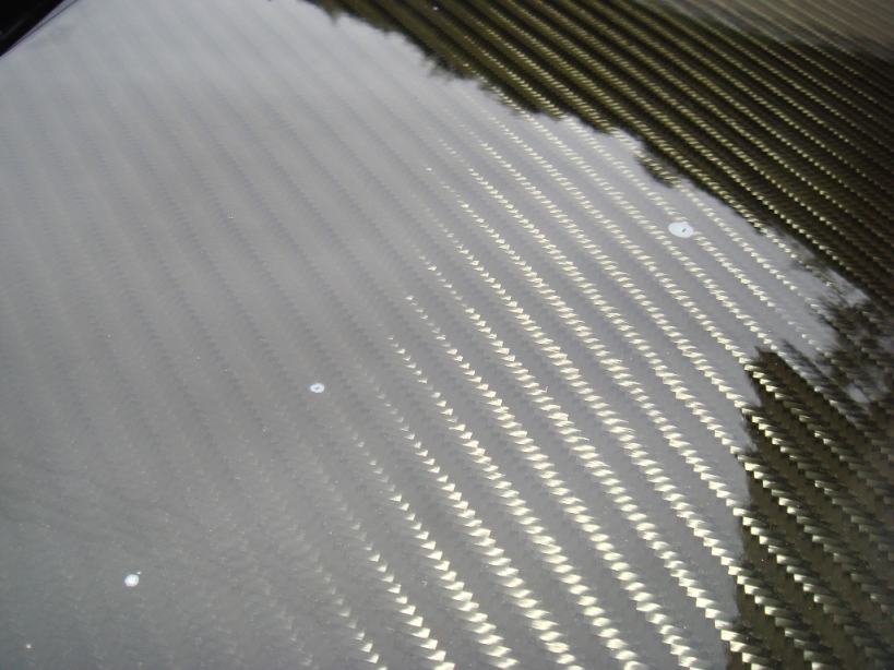

  • Hallo, war heut Morgen eigentlich super gelaunt da es heut Abend für die nächsten paar Tage mit dem S in die Berge geht, noch kurz das Auto schruppen,... und dann der Schock, der Klarlack ist ein einigen Stellen auf meiner Carbonhaube weggeplatzt :x :cry:
    Was nun???????

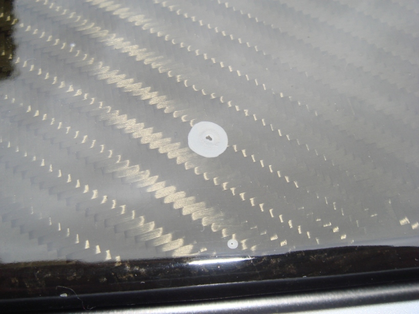

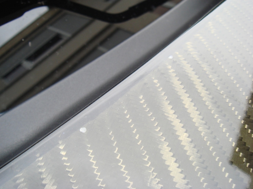

  • Ist das Klarlack, Gelcoat oder das Harz selbst? Frag jemand der sich mit Fasterverbundstoffen auskennt wg. Reparatur, kann nicht so schlimm sein.

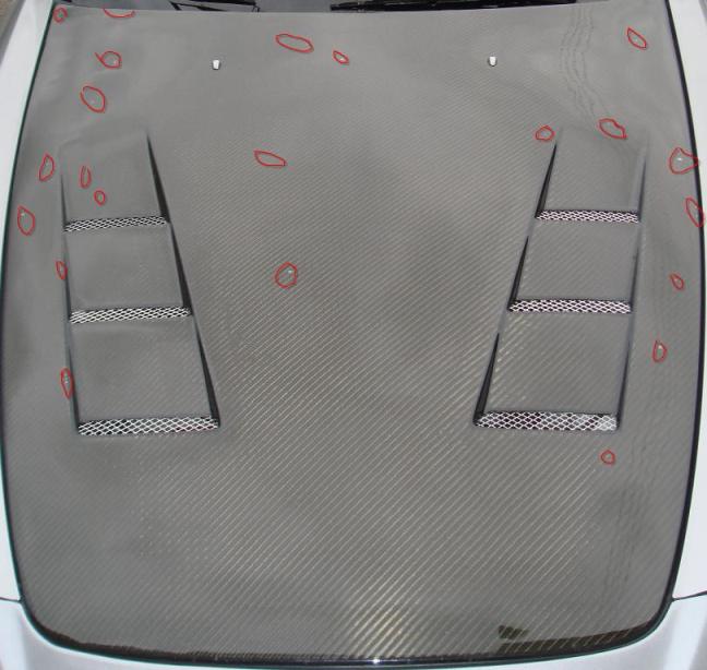

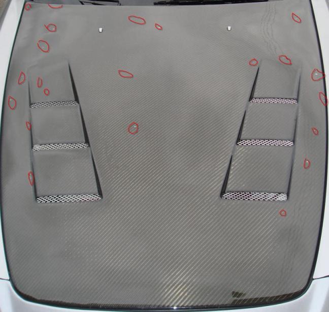

  • Die Platzer sind nicht nur im vorderen Teil der Haube, auch oben an den Spritzdüsen.
    Sobald ich wieder aus den Bergen zurück bin, werd ich zu nem Lackierer fahren.
    2015: GTR Black Edition Mk3
  • Hallo,
    bin heute nach dem Geschäft bei 2 lakierern vorbeigefahren.
    Also, es sind definitiv keine Steinschläge oder Sonstiges.
    Die Platzer kommen zu 99% von dem Kleber/Carbon der nicht richtig ausgegast ist,... die Lakierer und Ihr fachchinesisch :roll:
    Es sind jetzt auch mehr Stellen als noch vor einer Woche :x :cry:
    Mal sehn was ich jetzt da mache.

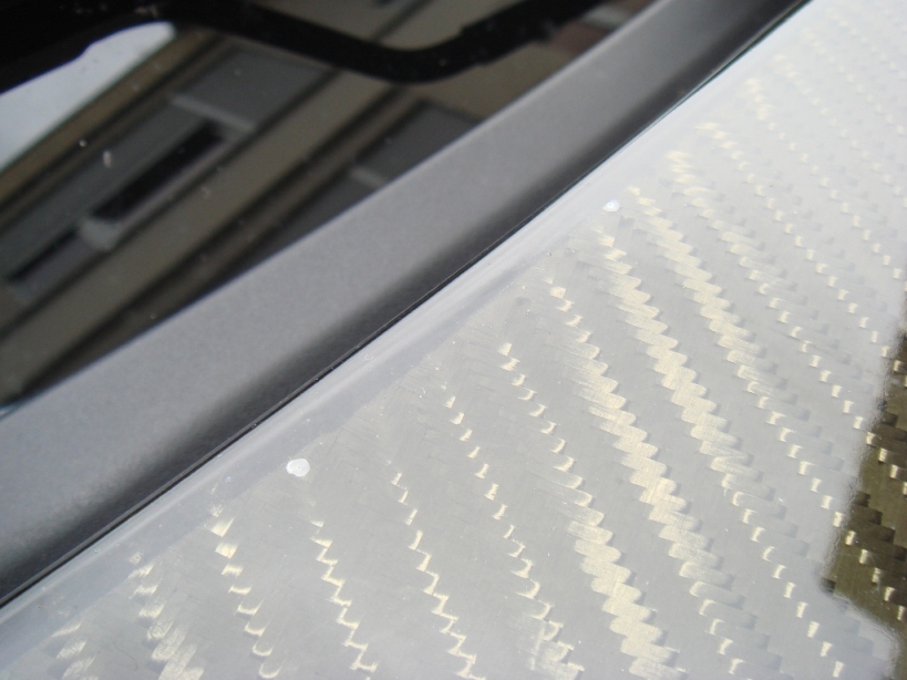

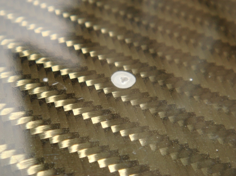

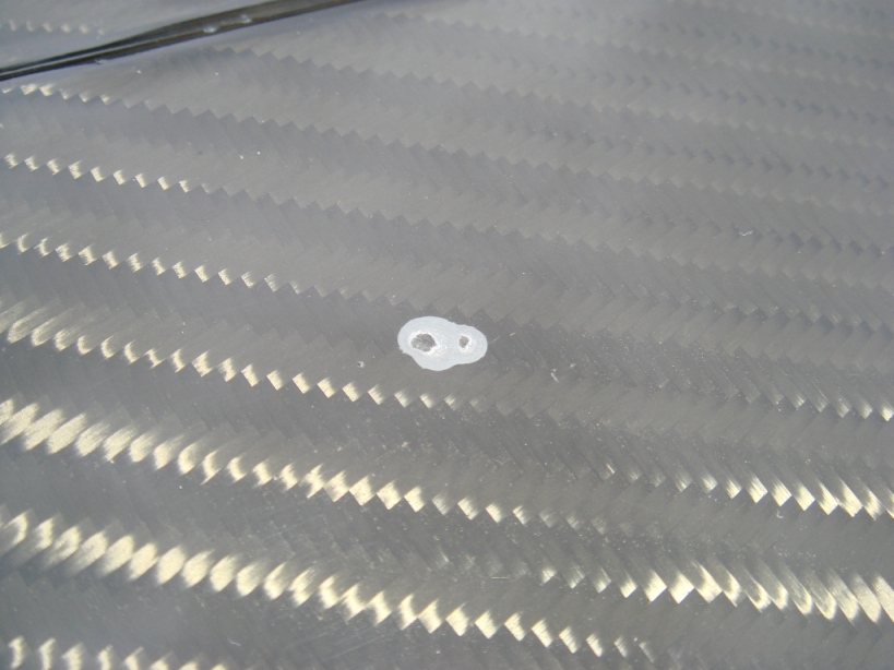

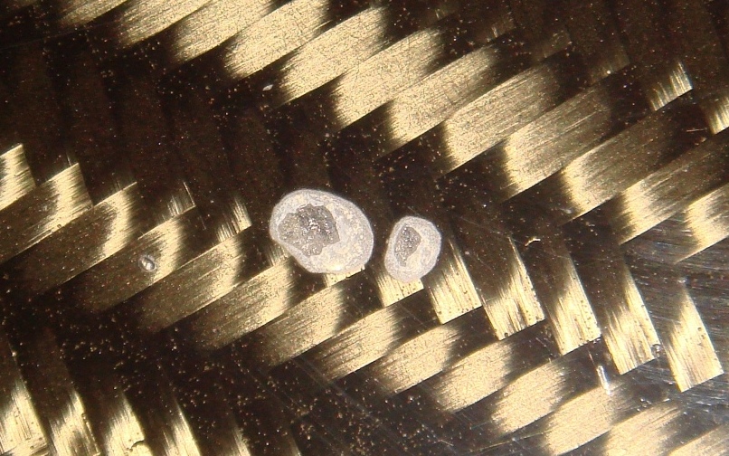

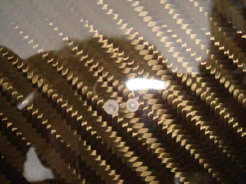

  • ich hab vorhin noch ein paar Bilder für den Lackierer gemacht, der möcht es seinem, partner schicken der kennt sich angeblich sehr gut aus auf dem carbonsektor.

    Der Lakierer meinte, vielleicht kann man den ganzen Klarlack abbeizen und neu lakieren, er muß aber erst sein partner fragen.
  • das wird wohl nicht gehen...das beschädigt das harz....und abschleifen geht auch nicht..das beschädigt die fasern...und das sieht man dann genau :?
  • Erik, sowas wollte ich jetzt nicht hören, hab doch noch gehofft!!!!
  • Oh Gott, bloss nicht mit dem Schleifer rangehen!!
    Wenn die Fasern darunter beschädigt werden ...
    Das Harz hat sich abgelöst, da wahrscheinlich beim Auftragen des Gelcoats in die Form zu lange gewartet wurde und sich dann die Fasermatten und das Epoxydharz nicht mit dem Gelcoat verbinden konnten. Dann platzt das so ab. Man kann nur versuchen Verbindungsharz mit einer Spritze dazwischenzubekommen (sollte bei Deinem Nick ja vorhanden sein)
    Danach leicht anschleifen und mit 2-K Klarlack versiegeln.
    Bernd
