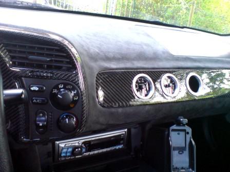

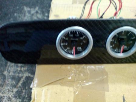

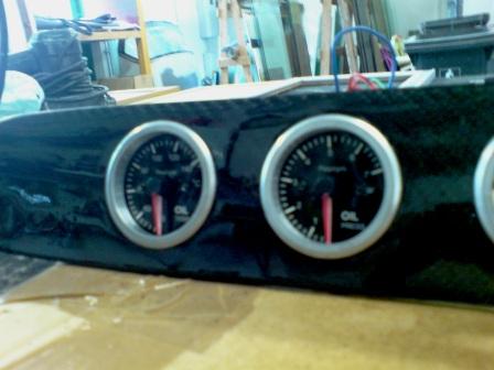

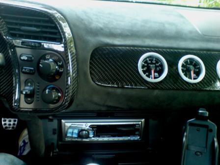

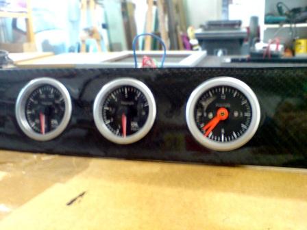

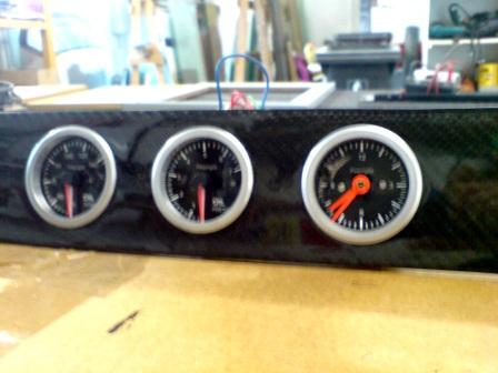

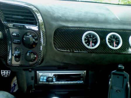

    da im Forum irgendwie zur Zeit nix los ist und jetzt sogar schon über Kühlwasser diskutiert wird, stelle ich mal ein paar HandyCam Bilder meines aktuellen Projekts rein.

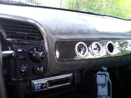

    Ich habe mir ein Panel aus Kohlefaser gebaut, das praktisch über die halbe Seite des Armaturenbretts geht und die Lüftungsdüse auf der Beifahrerseite integriert hat.

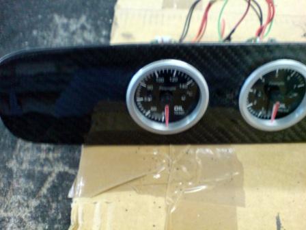

    In dem Panel habe ich 3 selbstgebaute Instrumente für Öltemp, Öldruck und eine Zeituhr eingebaut und mit 3 gedrehten Alu-Blenden verziert, die ich auf der Drehbank hergestellt habe.
    Zuerst hatte ich die Carbonfolie drauf, aber das sah nun wirklich zu peinlich aus neben dem Echt-Carbon der Tacho-Blende. Also habe ich das Teil neu aus Kohlefaser hergestellt.
    Zur Zeit bin ich dabei die X-te Schicht Klarlack draufzumachen. Und die Uhr ist auch noch nicht ganz fertig.
    Dachte ich stelle das mal rein.
    Bernd
  • bisschen kleine Bilder - aber saubere Arbeit! Respekt!
    finde allerd. die Instrumente etwas weit weg vom Fahrer.
  • :thumbup:super arbeit
    die instrumente müssten mehr zum fahrer gerichtet sein
    kann man sie nicht ins amabrett etwas vertiefen und um ca 45 grad zum fahrer drehen ?

    Die Kameraperspektive täuscht etwas, man kann die Instrumente sehr gut ablesen, so weit sind sie gar nicht weg. Ausserdem sind sie nach Wichtigkeit gestaffelt: ganz links Öltemp, dann Öldruck und aussen rechts die Uhr.
    Schräg stellen würde bedeuten das man die Instrumente nicht plan auf der Blende hat, was mich vom optischen Eindruck stört. Wenn's darum ginge hätte ich was ganz anderes gemacht. Die Blende soll ja auch gut zum Armaturenbrett passen und nicht nur einen Zweck erfüllen.
    Die Bilder sind etwas klein, richtig. Aber zum Wochenende nehme ich mal die richtige Kamera. Dann ist auch alles fertig (hoffentlich).
    Bernd
  • Ich würde sagen die Alu- Blenden die die Instrumente aufnehmen gehören einfach hinten schräg abgefräst damit sie Richtung fahrer schauen. Schön gestaffelt :nod:

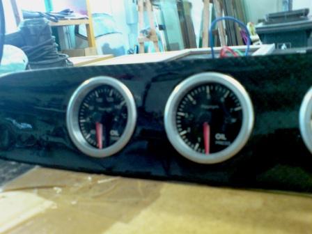

    Zuerst habe ich mit einem Stück Papier die Form auf's Armaturenbrett gebracht und mit einem Schreiber markiert. Dann habe ich den Bezug und den Schaum vom A-Brett ausgeschnitten und entfernt. Dahinter ist der Kunststoffträger des A-Bretts. Diesen Bereich habe ich mit Folie abgeklebt und eine Lage Glasfaser mit Polyester laminiert. Das war dann sozusagen das Gerüst für den weiteren Laminataufbau.
    Ich habe die bestehende Lüftungsdüse anlaminiert und verschliffen und 2 Lagen 45° Kohlefaserlaminat (200g/m2) auflamiert. Diesmal mit Epoxydharz. Nachdem die Lagen getrocknet waren wurde geschliffen um eine ebene Oberfläche zu bekommen. Zum Schluss kam nochmal eine Lage Kohlefaser in Köperbindung drauf, wobei ich eigentlich darauf geachtet hatte genau die 45° des Tachorahmens zu treffen. Diese Lage wurde mit wenig Harz und einer Rolle angedrückt -sozusagen nur verklebt. Zum Schluss habe ich die Ränder der Blende mit einem Rand abgeklebt um Epoxidharz draufzugiessen. Da muss nämlich ordentlich Harz drauf da man wieder viel schleifen muss. Da hier viel Harz drauf muss, kam das Teil in den Ofen und wurde bei 50° 3 Stunden ausgehärtet.
    Den Abschluss bildet dann Klarlack, schleifen, Klarlack, schleifen, usw...

    Auf dem Bild sieht es so aus, als wenn die Faserrichtung des Boargs um 90° zum Tachorahmen versetzt ist.
    Tacho von links unten nach rechts oben und Board von rechts unten nach links oben.
    Ist aber egal, sieht klasse aus.
    Welches Harz hast Du genommen und hast Du mit der Rolle alle Lufteinschlüsse weg bekommen?

    Du hast keinen Knick in der Optik, die 45° Lage ist genau spiegelverkehrt zu den Lagen am Tachorahmen. Nobody ist perfect -ich hab halt nicht bedacht dass ich die Blende verkehrt herum positioniert hatte als ich die zugeschnittene Matte drauflamiert habe. :evil:
    Als Harz habe ich EpoxyHarz LFT 40/50 genommen. Ich würde das nächste Mal aber eher ein Harz mit einer geringeren Topfzeit nehmen.

    Instrumente zum Fahrer neigen, wie 350Z oder die seligen alten BMW.
    Saubere Arbeit, aber ich finde Carbon und Aluringe vertragen sich gar nicht.
    Meinst Du wegen der Optik oder wegen der Kontaktkorrosion zwischen Alu und Carbon?
    Wegen der Optik bleibt garnicht viel als Alternative. Ich musste die Ringe ja selber herstellen. Vielleicht noch in Carbonoptik aber das ist ja viel zu fusselig die kleinen Ringe mit Carbon zu belegen. Notfalls könnte man die Aluringe noch schwarz lackieren, mal sehen...
    Wegen der Kontaktkorrosion: da kann nichts passieren, da soviel Harz und Klarlack dazwischen ist...
