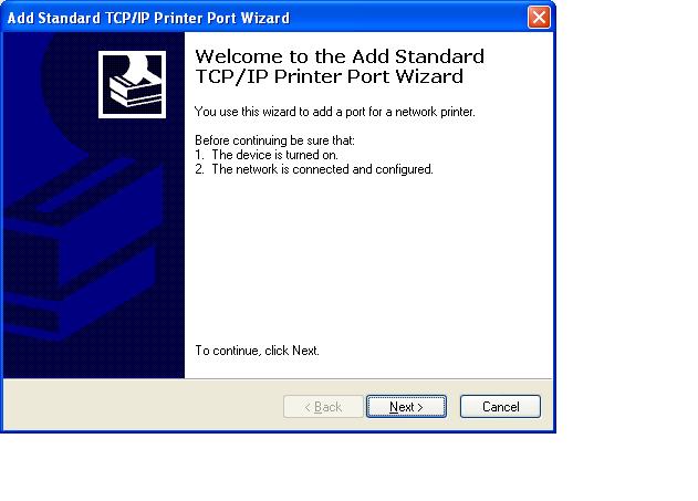

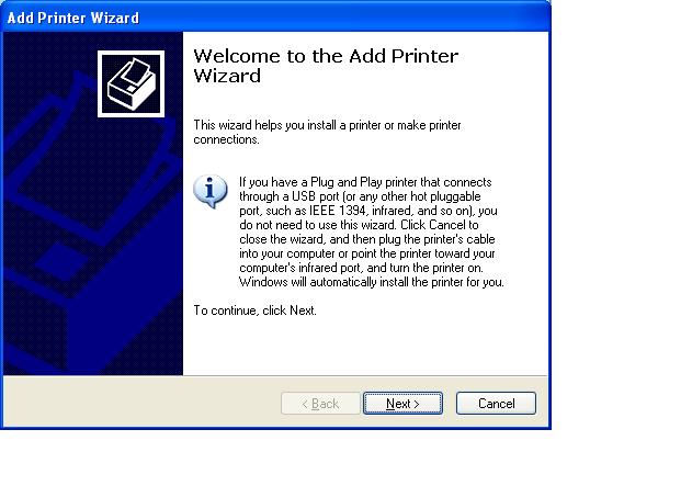

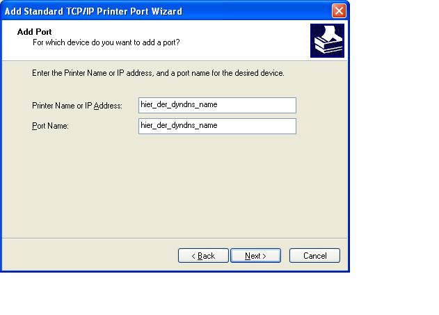

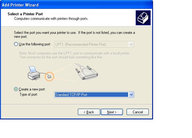

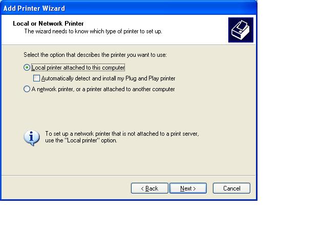

    was los Eblos sagt ist schon alles richtig. Nur kannst du mit windows auch einfach sagen dass dein Drucker local ist. dann im naechsten Fenster kannst du sagen dass du einen TCP/IP Port bauen moechtest. Dort brauchst du nur noch die IP address anzugeben oder wie es LosEblos erklaert hat ueber den dyndns name anzusprechen und dann sollte das klappen. Das ganze sollte dann ueber port tcp/515 oder tcp/9100 (fuer HP Drucker) funktionieren.
    Hier ein paar screenshots:
    danach einfach nur den Printer configurieren. Wenn du dies aber machst muss der Printer ansprechbar sein sonst meckert Windows..... :lol:
    Viel Glück
    Yves
