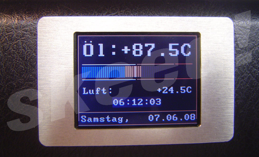

  • So,
    Layout soweit fertiggestellt, Funktion 100% 8), Dauertest (2 Monate) anstandslos bestanden :D, das Display ist soweit fertig.
    Guggsch du:
    any comments?
    Zur Erklärung:
    - grosse Anzeige: Öltemp, Auflösung 0,1° bei Verwendung von digitalem Fühler, bei Verwendung von Standart-Fühlern +/- 1°
    - Lufttemp: ebenso
    - Uhrzeit: (hier 06:12.03 Uhr) Ungenauigkeit bei meinem Testexemplar nicht feststellbar, da nach zwei Monaten keine Abweichung feststellbar war :]
    - Unterste Zeile (Datum)
    Bei Zündung "aus" schaltet das Display auf dunkel und zeigt nur die Uhrzeit (in gross) an
    Anpassung an beliebige Sensoren (Öldruck, Ladedruck etc) möglich.
    Any Wünsche oder Comments? 8)
    In Live zu betrachten bei der Pässetour am Wochenende. :nod:
    PS: Ich brauch noch nen Freiwilligen für den Test der 0-Serie, anyone? :roll:
