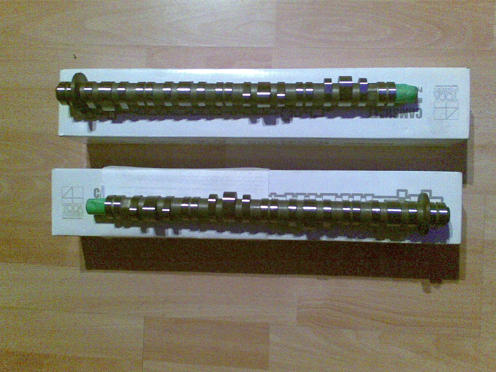

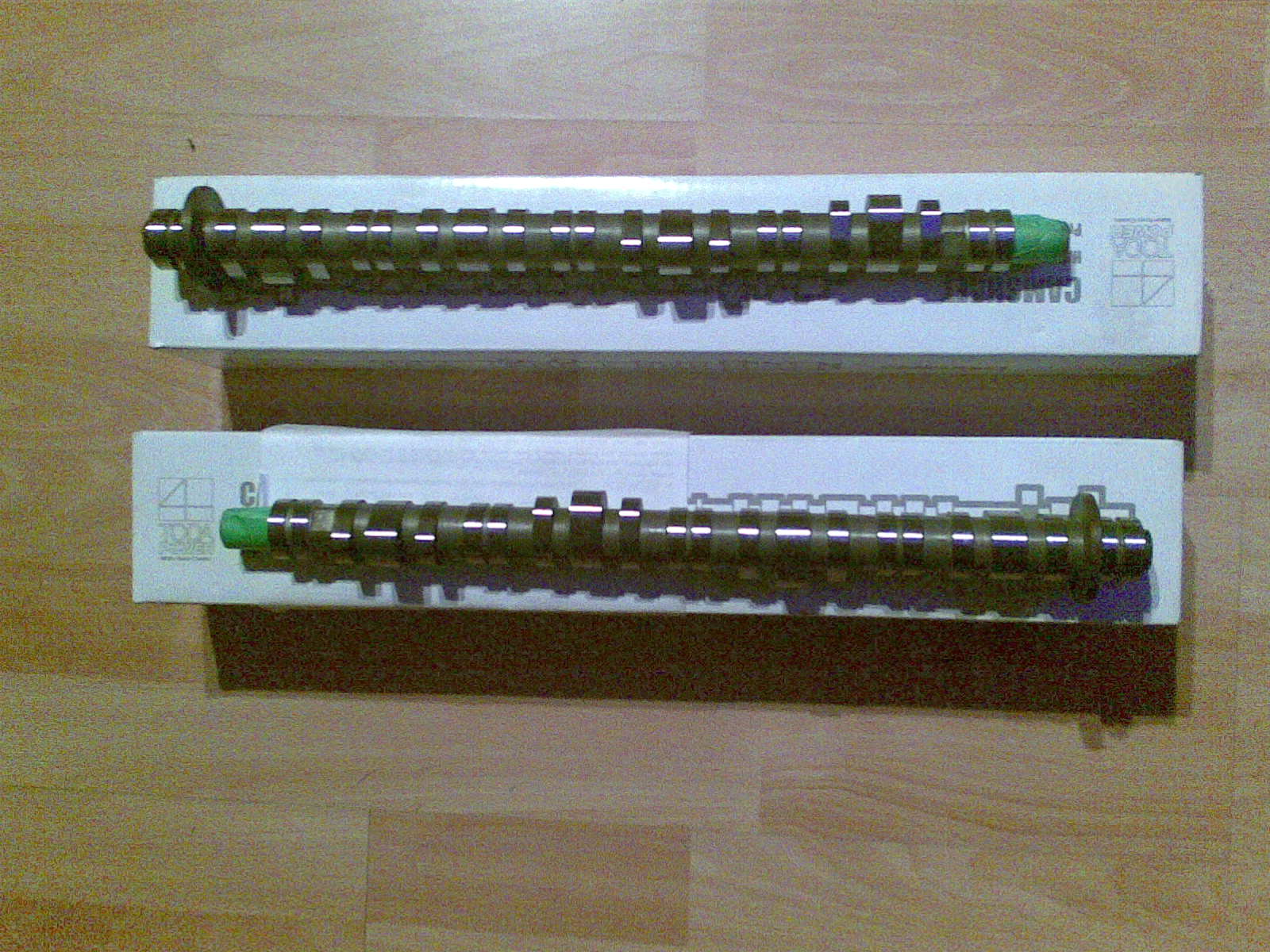

Schickes aus dem Hause TODA ist Heute angekommen
ZitatAlles anzeigenOriginal von rk renntechnik
Also Motor ist am Freitag den 3.10.08 fertig ,und wird dann Samstag eingebaut .
Änderungen :
TODA Kolben
TODA Ventil Federn
TODA Nockenwellen
Einstellbares Nockenwellenrad (zwischen Rad ) für Optimale Steuerzeiten
Waren die nicht schon vorher drin? Sind das jetzt wieder neue?
Die anderen wurden Nie Geliefert ..........das war wieder einer von der Sorte ich bestelle sie Dir und dann nur Heisse Luft .
Welche Spec? Die scharfen?
Spec A2
da is ja noch vtec dran, ich sach doch lass weg den mist nur unnützes Gewicht und Öldruckkiller. Keiner glaubt mir
VTEC Killer Cams sind nur was für die Rennstrecke, Jörg.
nö auch Straßenmotoren halten dann länger
Die kannst Du dann aber kaum im Stadtverkehr oder im Stop & Go fahren.

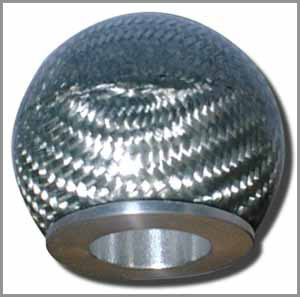

Hab mir einen Neuen Schaltknauf bestellt in Siber.............90g schwer , bin am überlegen ob ich nicht ein Schönes Echt Carbon ( Pur Kohlefaser ) Lenkrad Gewicht 300g mir zulegen soll ist mal was anderes .
