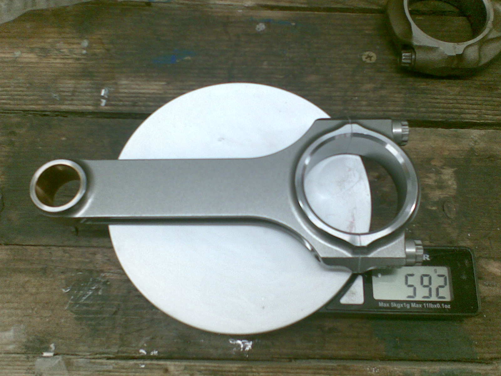

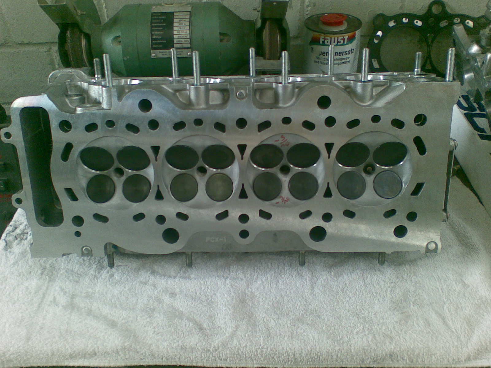

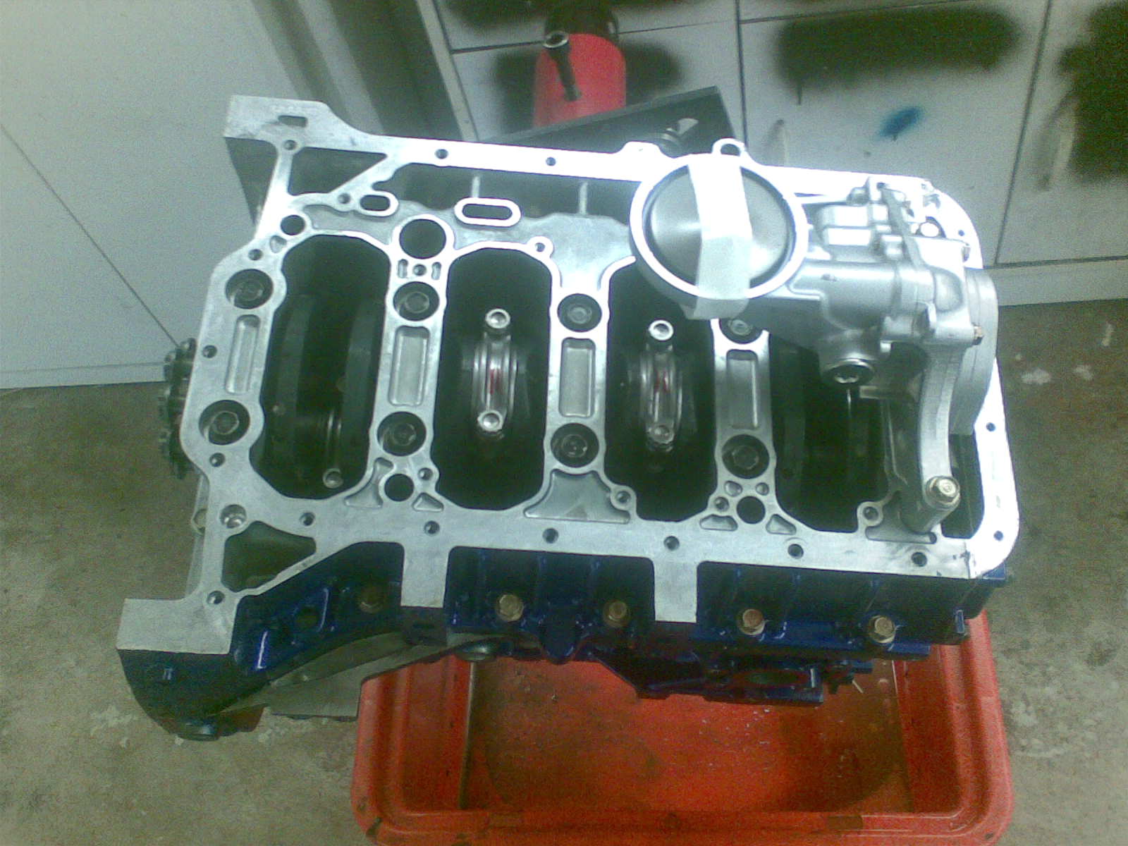

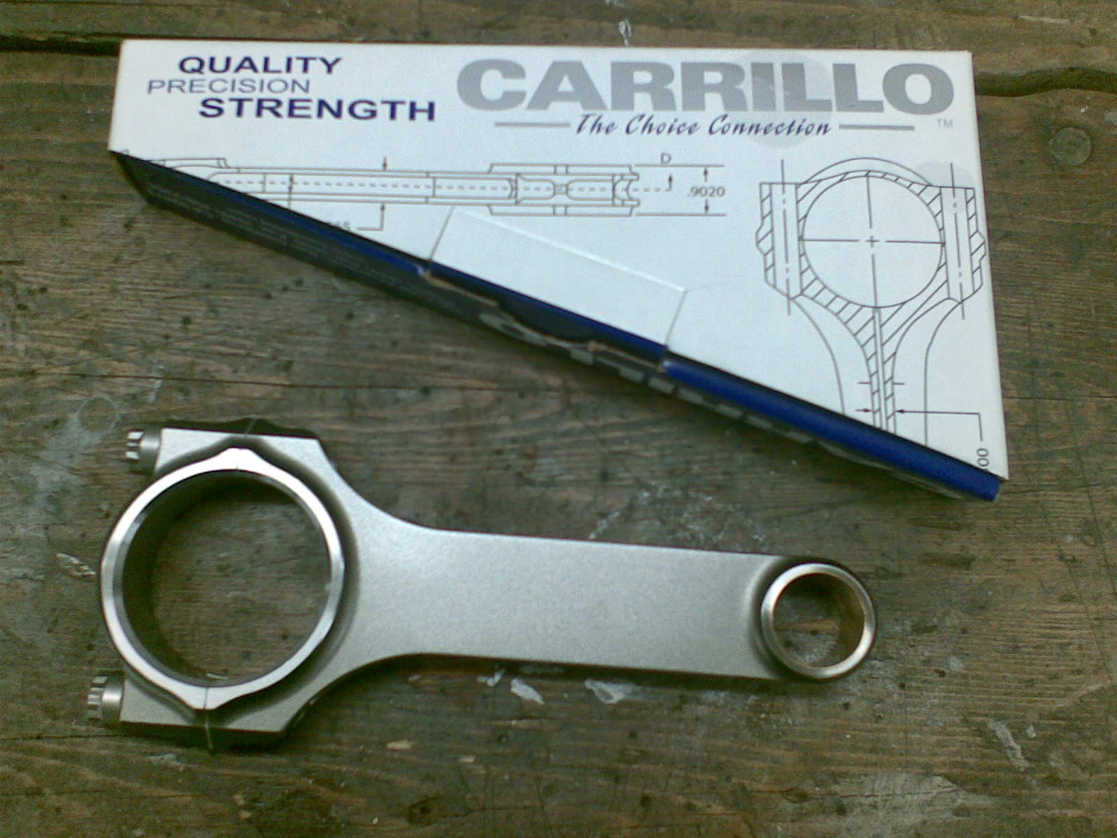

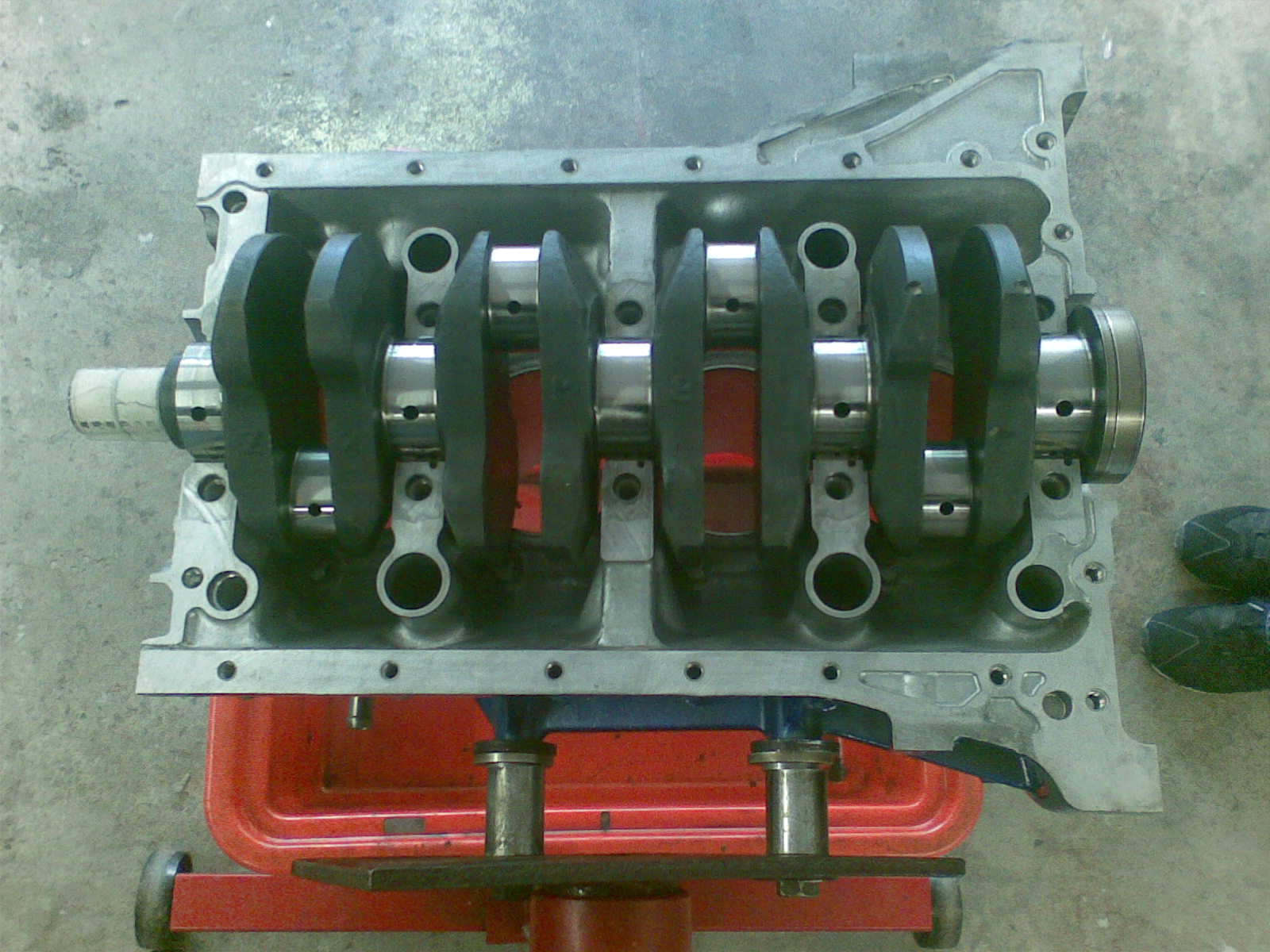

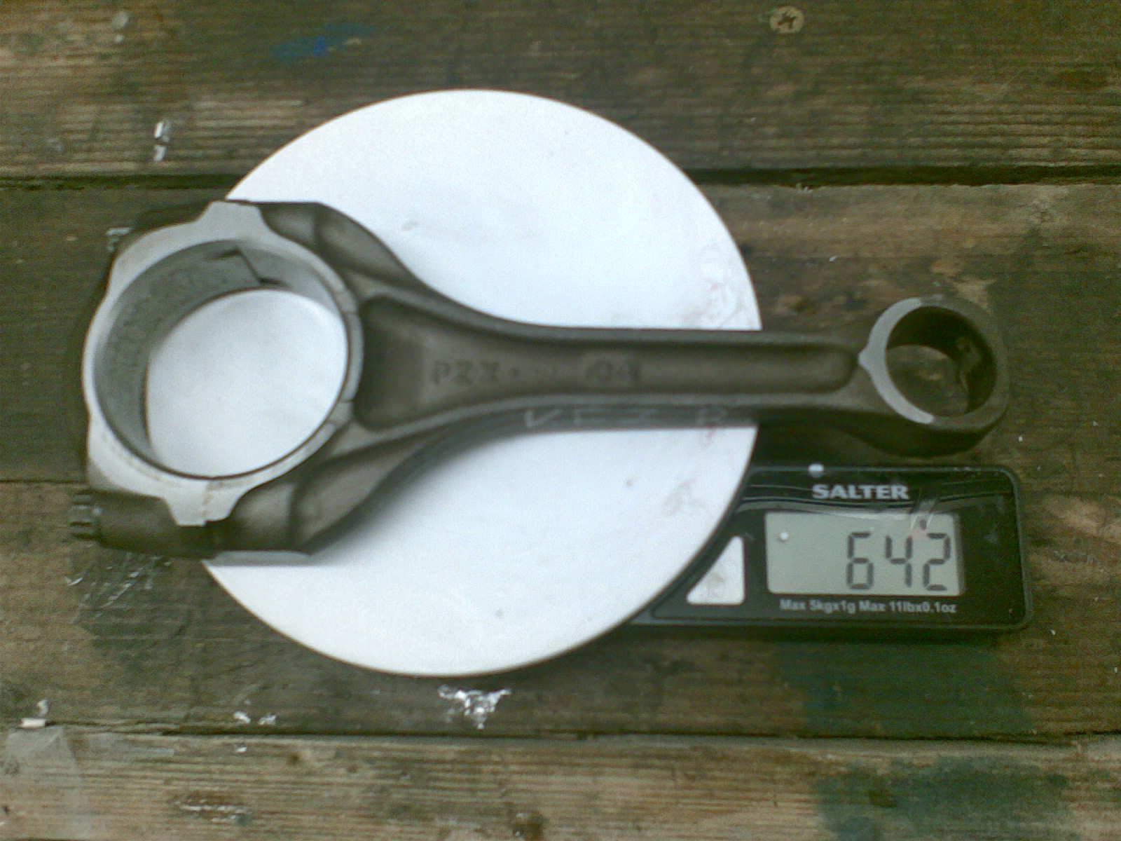

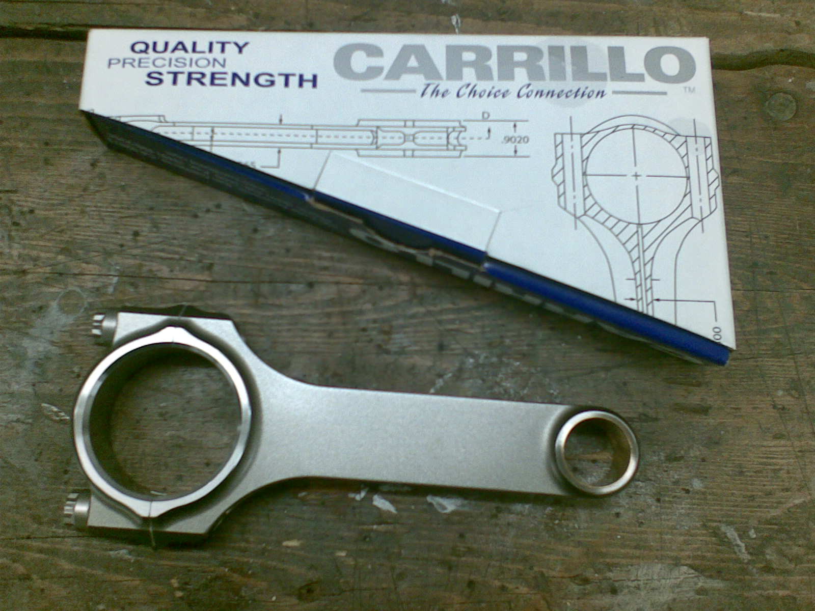

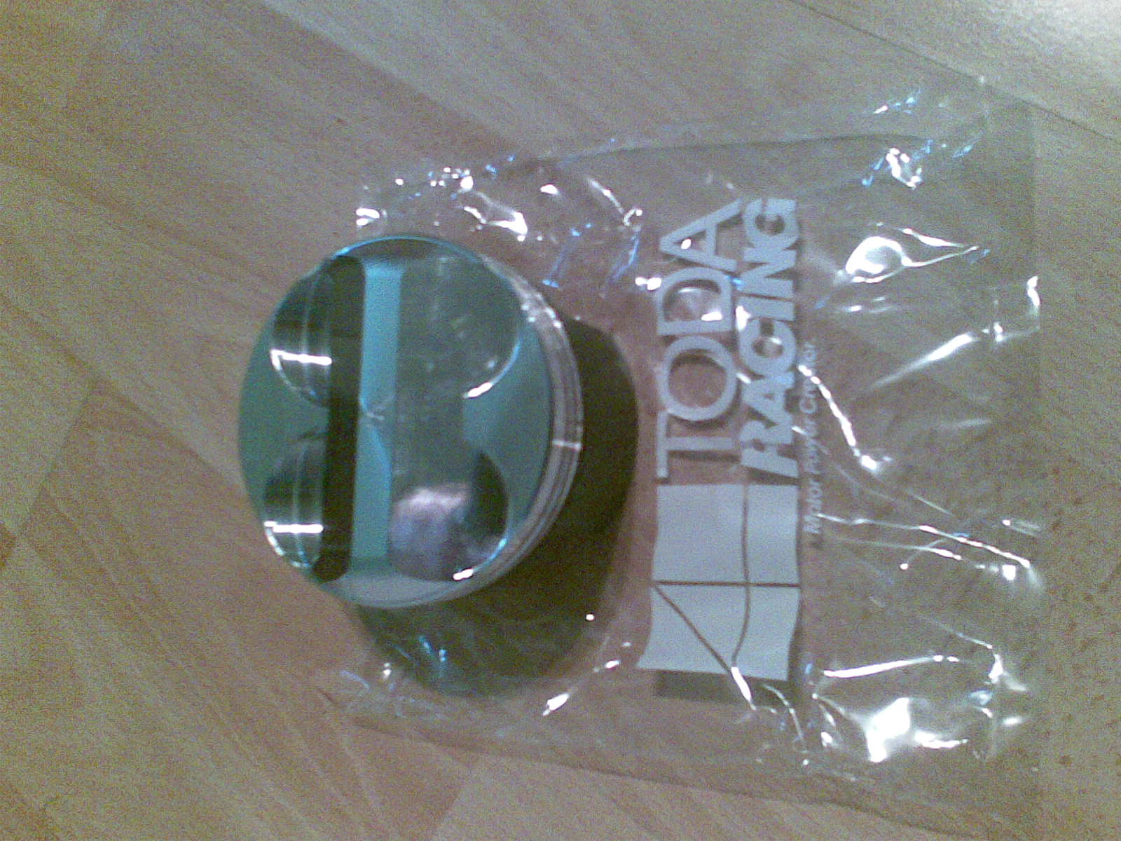

  • Nachdem ich von verschiedenen Firmen drauf gesetzt wurde sind 23KW ins land gezogen bis ich endlich das bekam was ich von anfang an wollte :nod: , dabei ist zu bedenken das es Einzelanfertigungen sind da es nur F20C Pleuel als Regalware gibt wie es JAB (jörg ) in seinem Rennwagen hat die anderen Umbau maßnahmen sind längst erledigt und werden auch noch nachgereicht .
    Naja es gibt doch das Licht am ende des Tunnels...........schätze mal das der Motor Ende des Monat`s fertig ist und eingepflanzt werden kann .

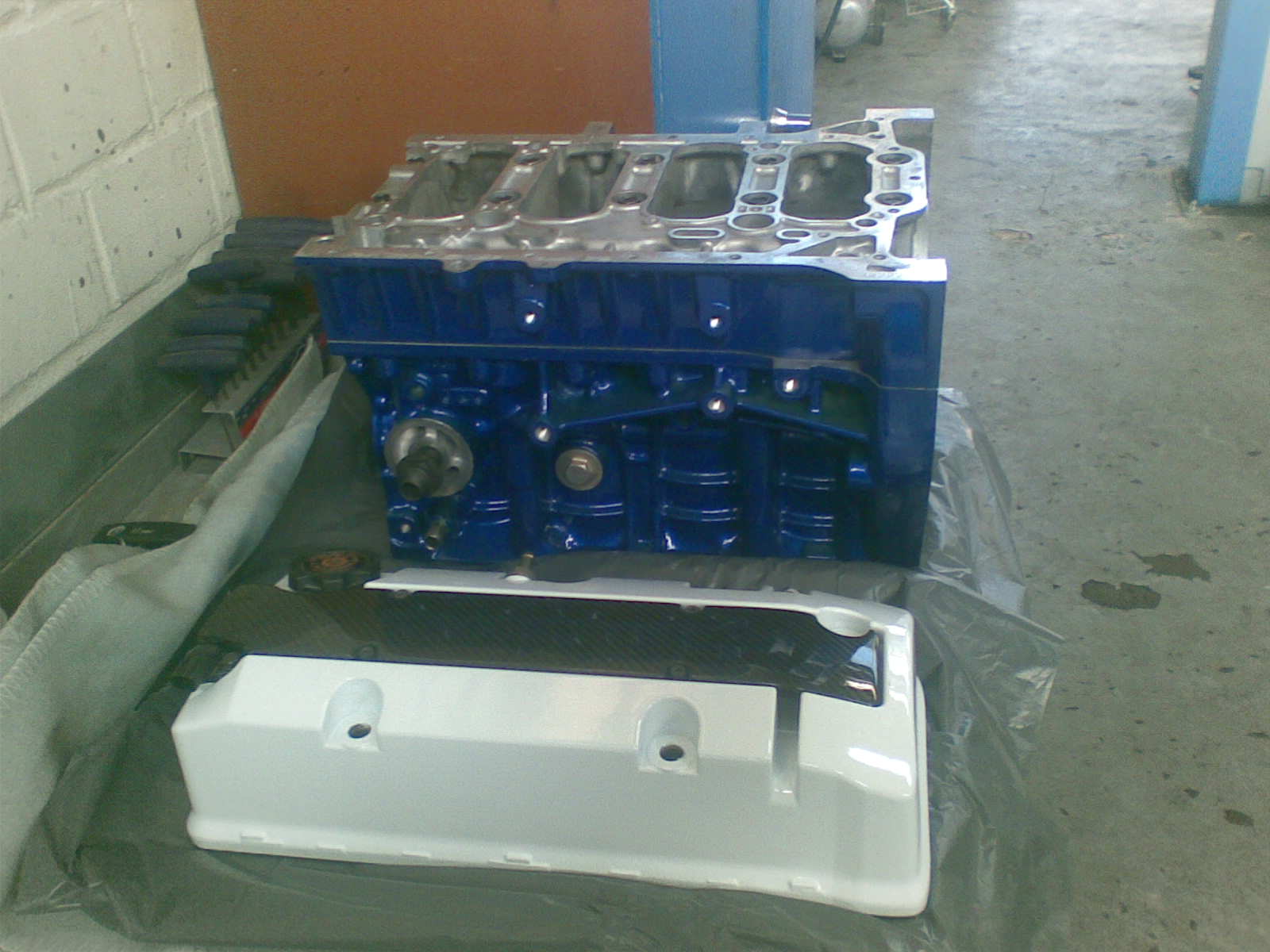

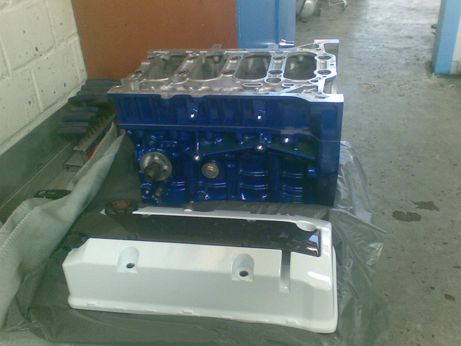

    Hier mal ein paar Daten vorab ....... 2,2L Bohrung 87mm Hub 90,7mm Verdichtung 13:1 angestrebte Drehzahl 10000 U/min
    Leistungs erwartung 300PS Prüfstand Diagramm folgt .

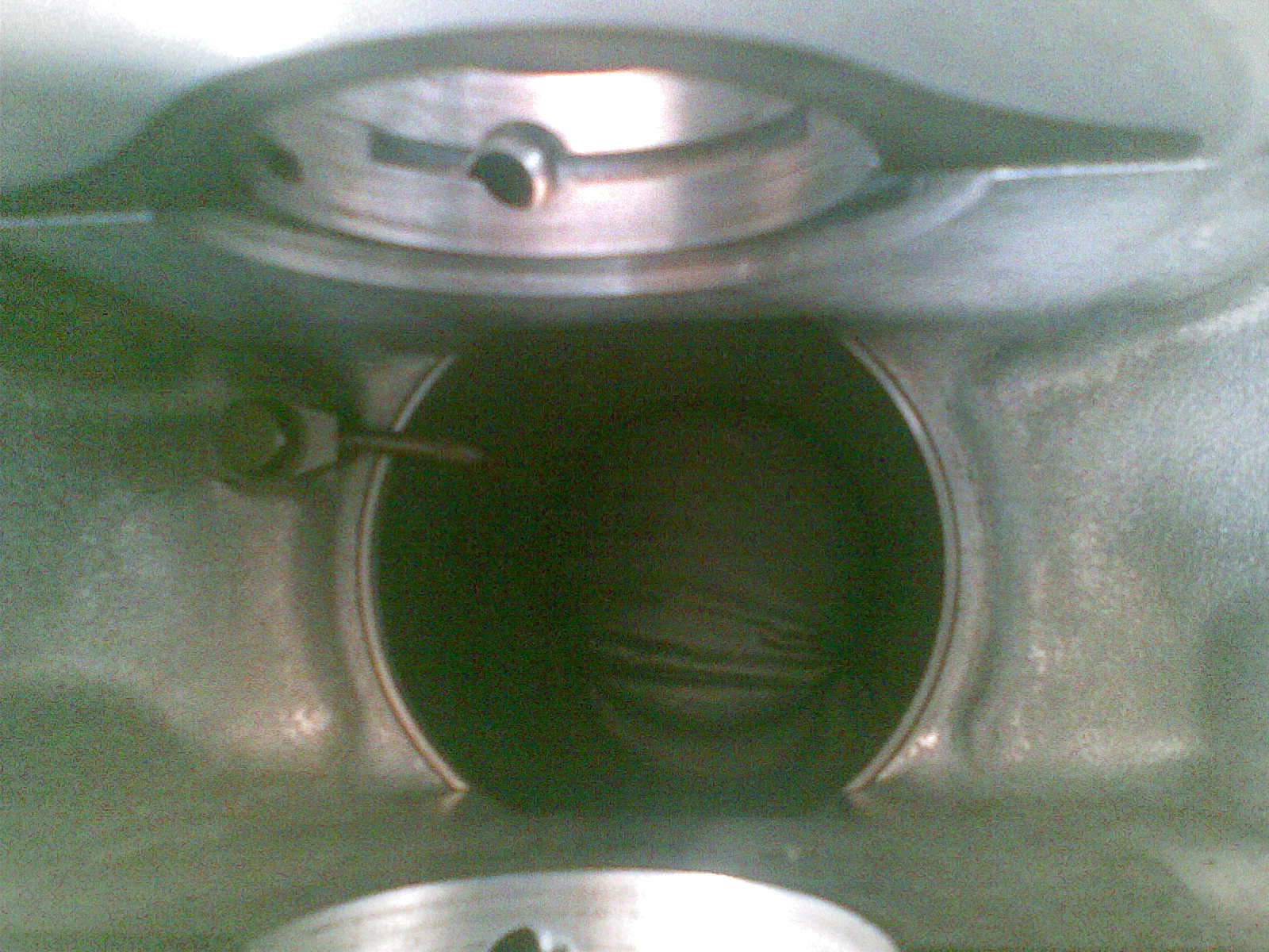

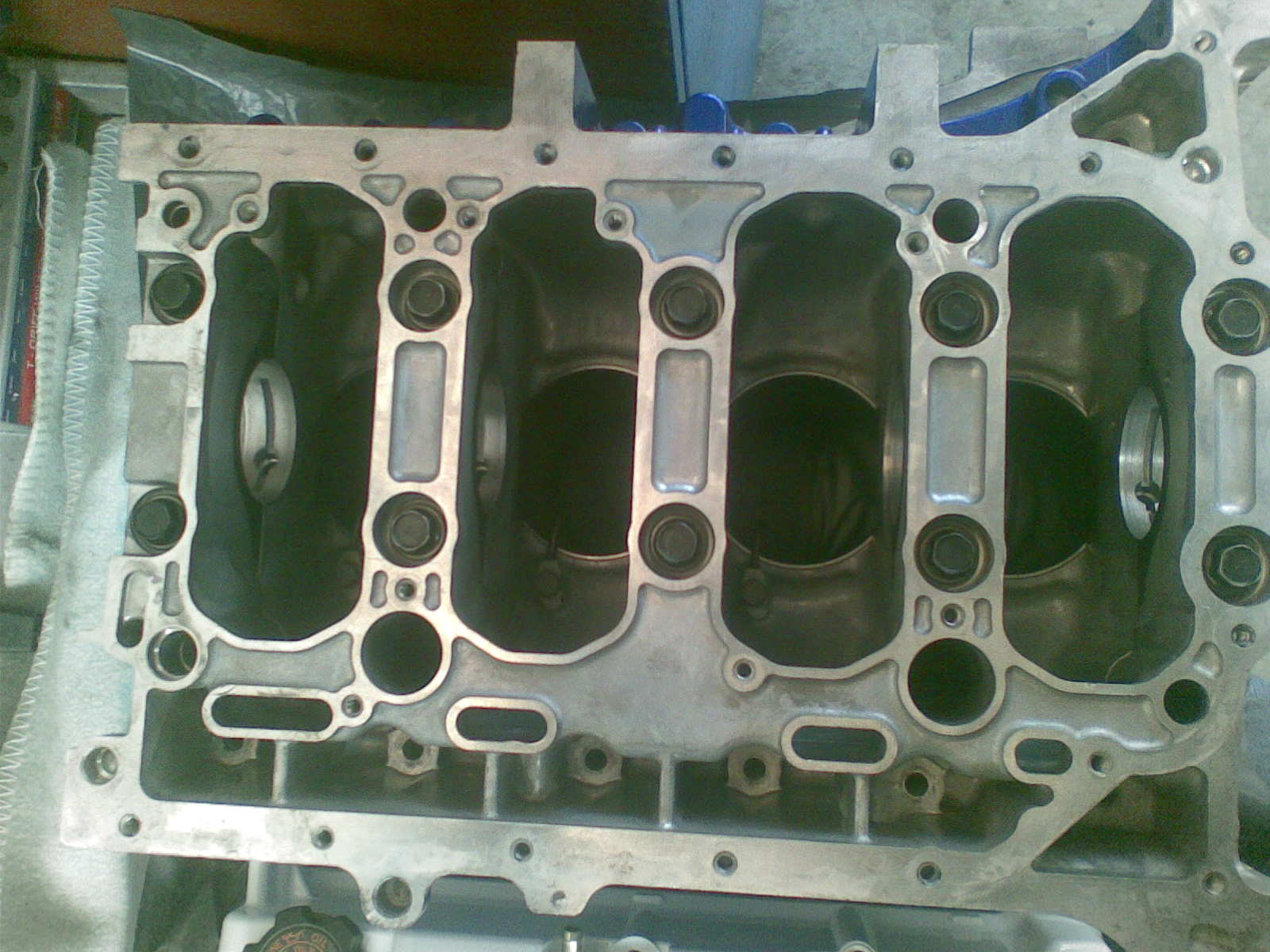

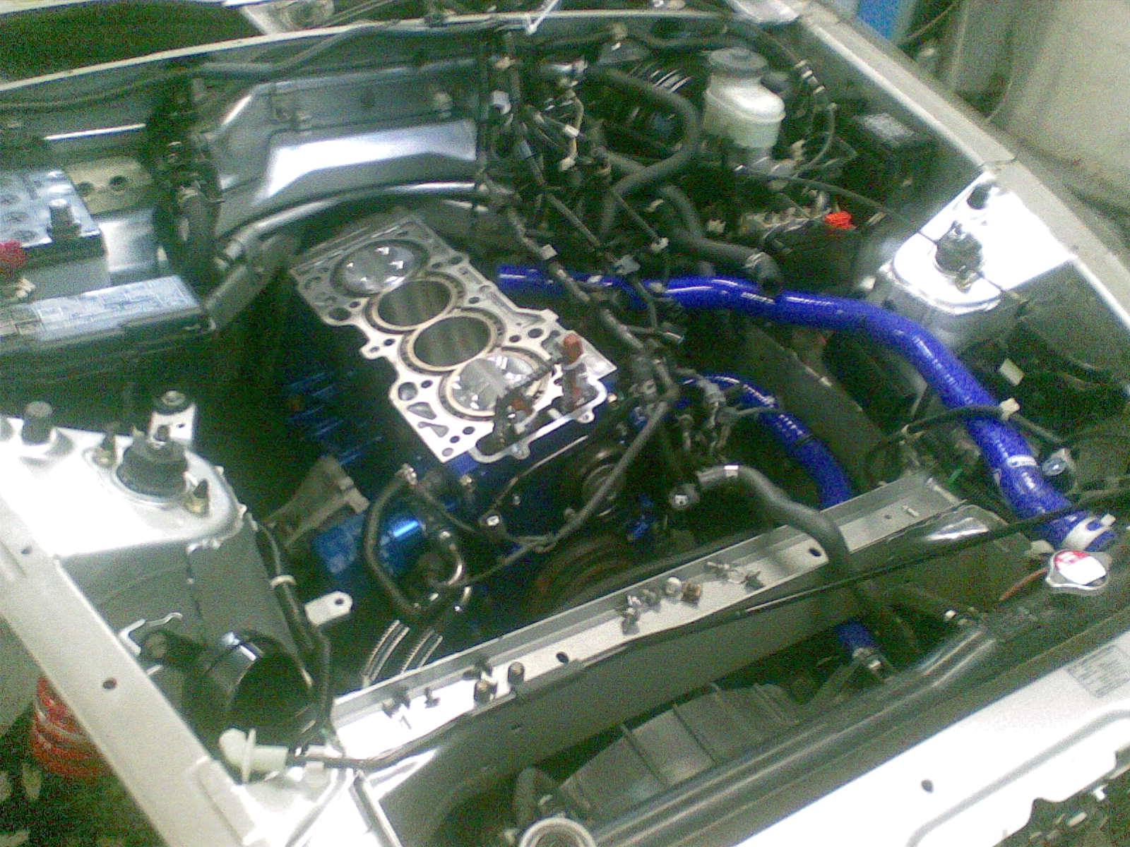

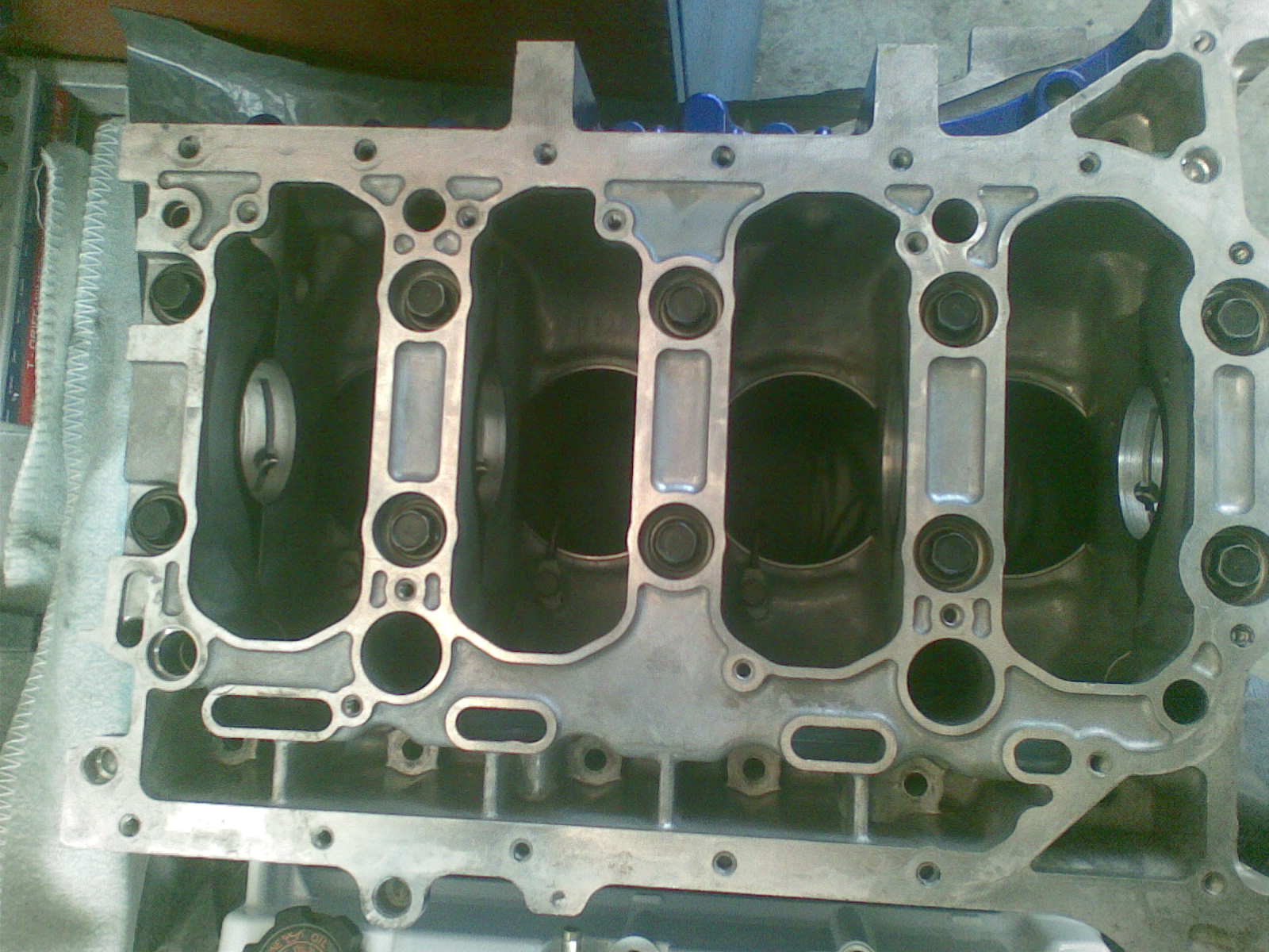

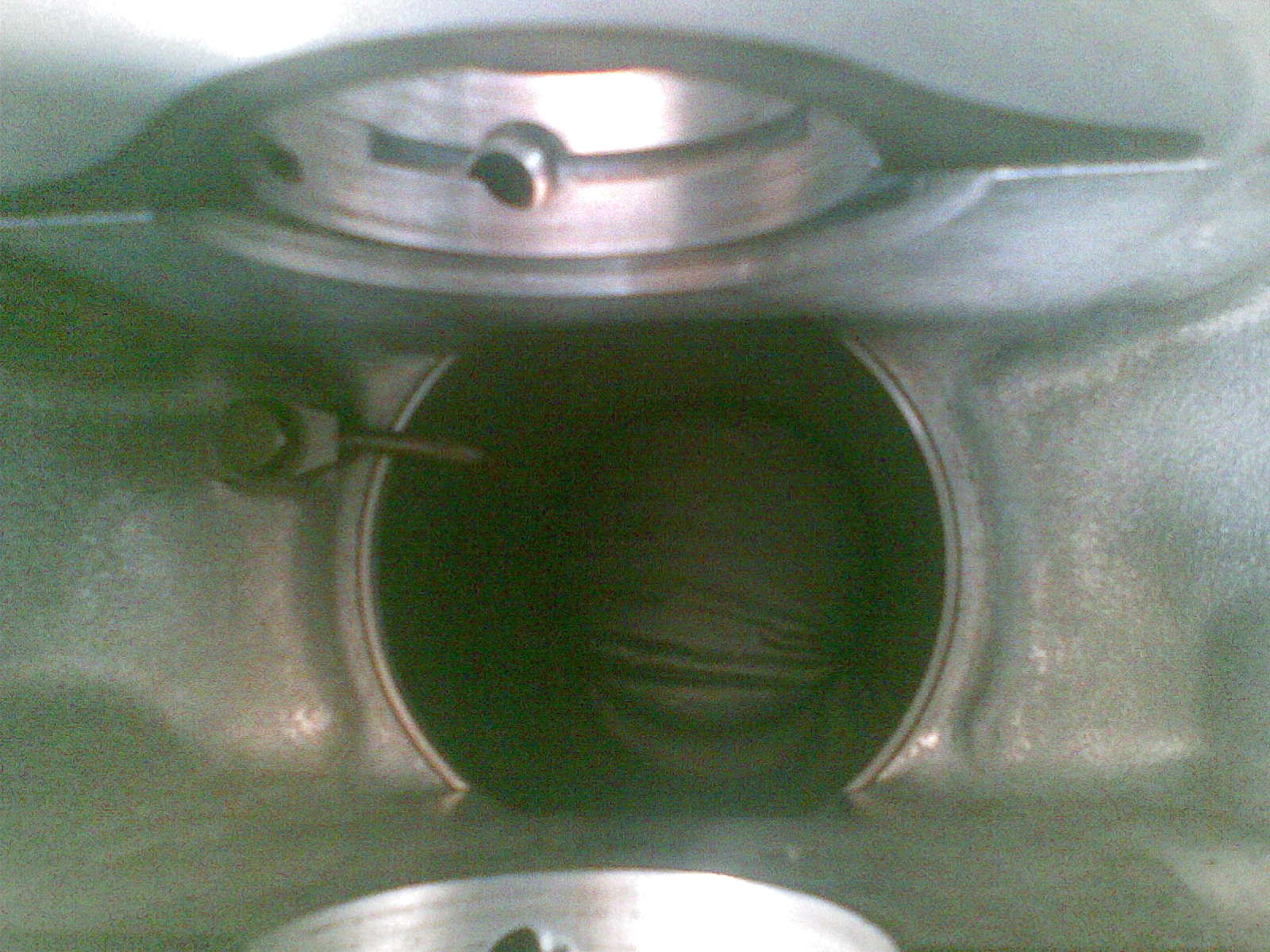

    Motor Block auf Geschmiedete Laufbuchsen umgebaut ,da der Serien Block nicht Haltbar ist genau wie die Serien Pleuel .
    Bilder Hier..................

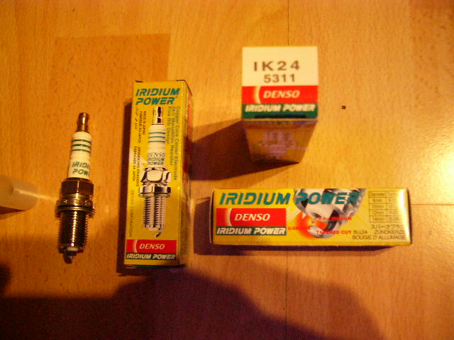

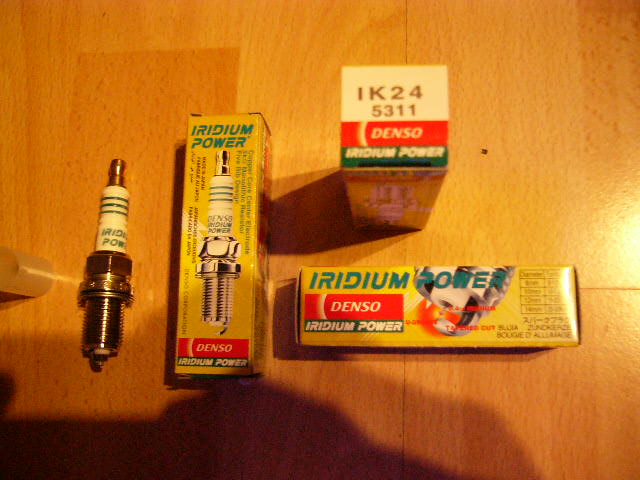

  • Da die Verbrennungs Teperatur durch die Verdichtungs erhöhungauf 13:1 steigt ,müssen wir dem entgegen wirken in dem
    wir Kältere zündkerzen verwenden vom Typ DENSO IK 24 damit uns kein Loch in den Kolben brennt !
    Zudem ist die Qualität der DENSO Zündkerzen besser als die von NGK .

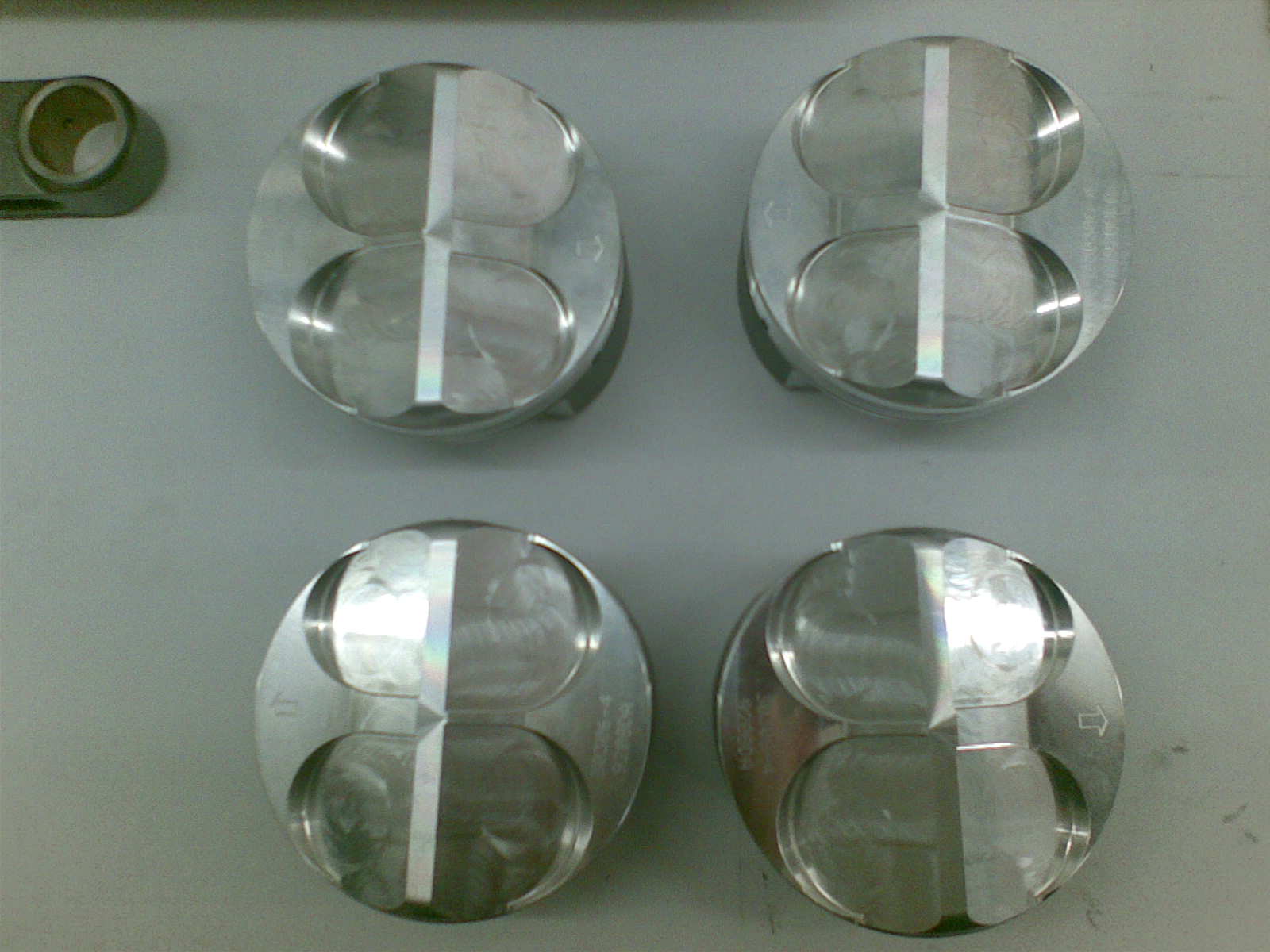

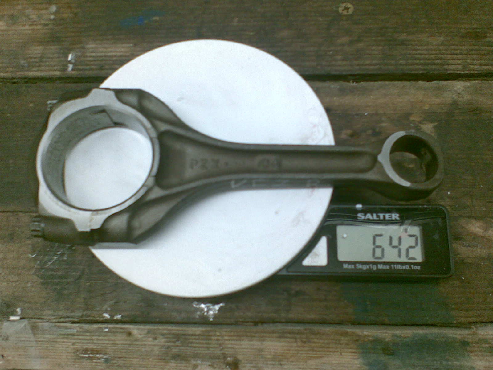

    Schön, das Du jetzt endlich die Pleuel bekommen hast. Was für Kolben hast Du? Und 10.000 Touren bei 91mm Hub? Bist Du sicher dass das gesund ist?

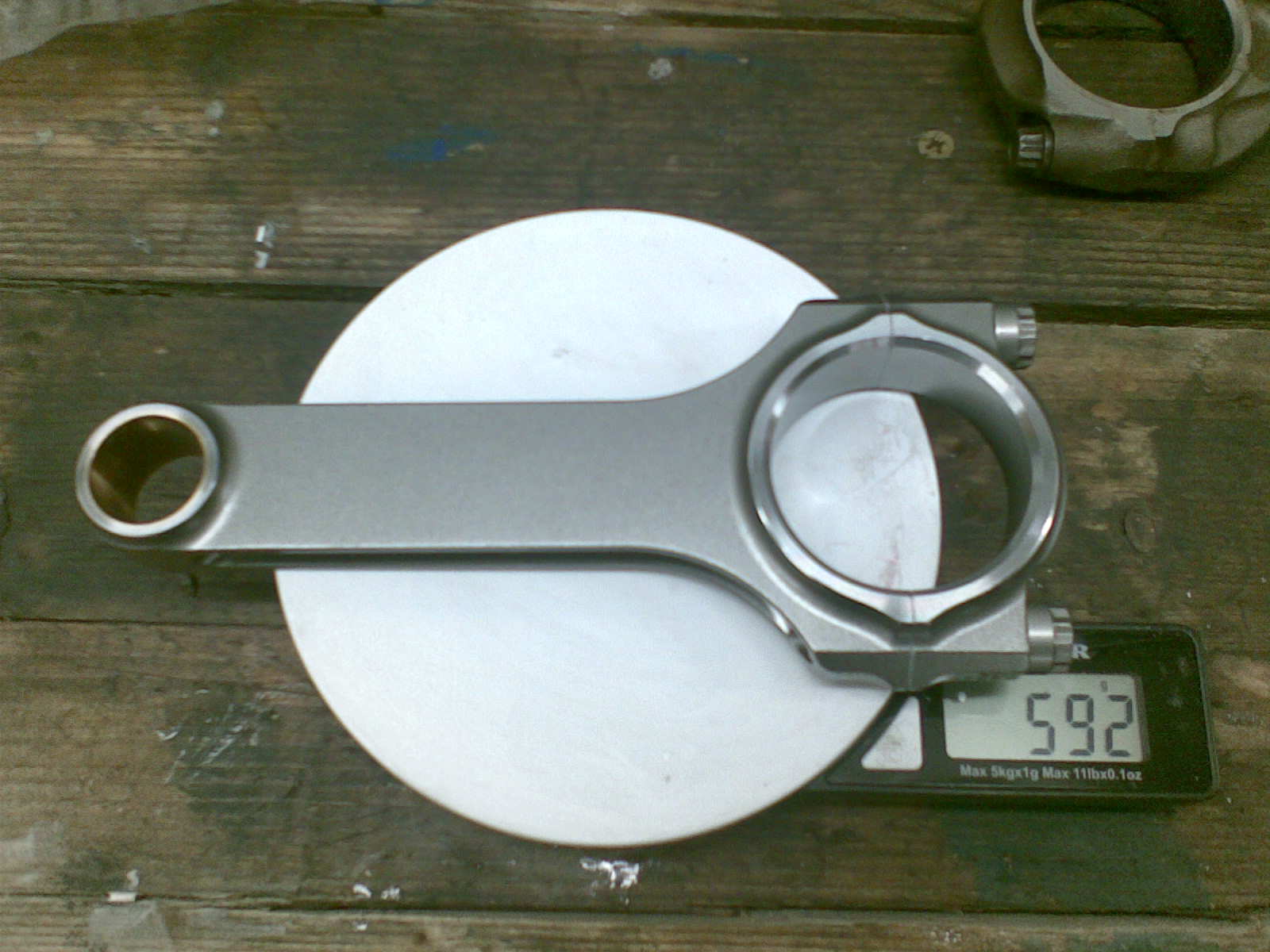

  • Wie ist denn die Pleuellänge ?
    Hast Du den rotierenden und oszillierenden Anteil gemessen ?

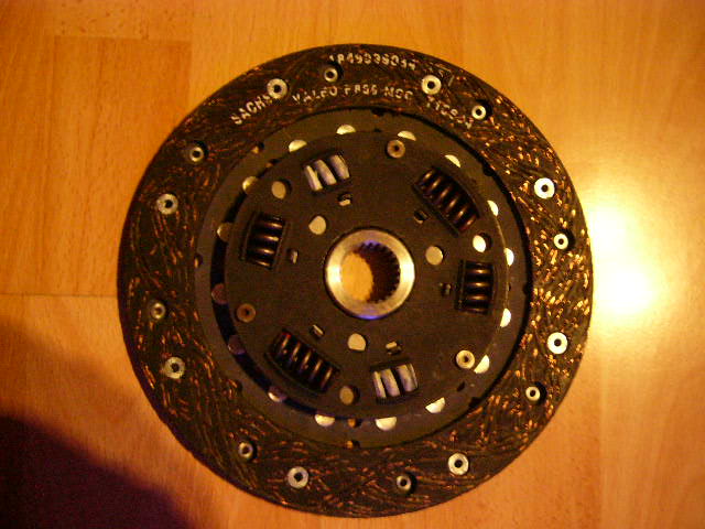

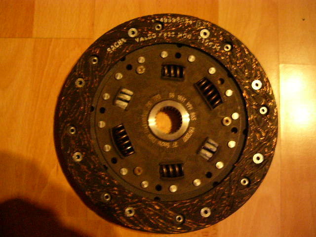

    Kannst mir mal PM schicken wegen der Kupplungsscheibe, meine Sinter muss wieder raus.

  • Du hast Dir ja echt was vorgenommen, 10' mit 90,7 Hub macht 30,23 m/s durchschnittliche Kolbengeschwindigkeit gegenüber 25,2 des F20C und 24,8 des F22C.
    Mit der Kolbengeschwindigkeit dürftest Du über F1 Niveau liegen, hoffentlich geht das gut und die Schmierung reicht aus.
    Insbesondere hast Du ja kürzere Pleuel und ne längere Kurbelwelle wie der F20C und somit ein schlechteres Pleuellänge/Hub Verhältnis und damit erhöhte Seitenkräfte auf die Zylinderwände......
    Drück Dir ganz fest die Daumen, das das hält :thumbup:
    Walter
    Original von walter_s
    Deshalb auch die Nummer mit den Laufbuchsen ...........:]
    Ach vergas Pleuel 3,35mm kürzer als F20C......

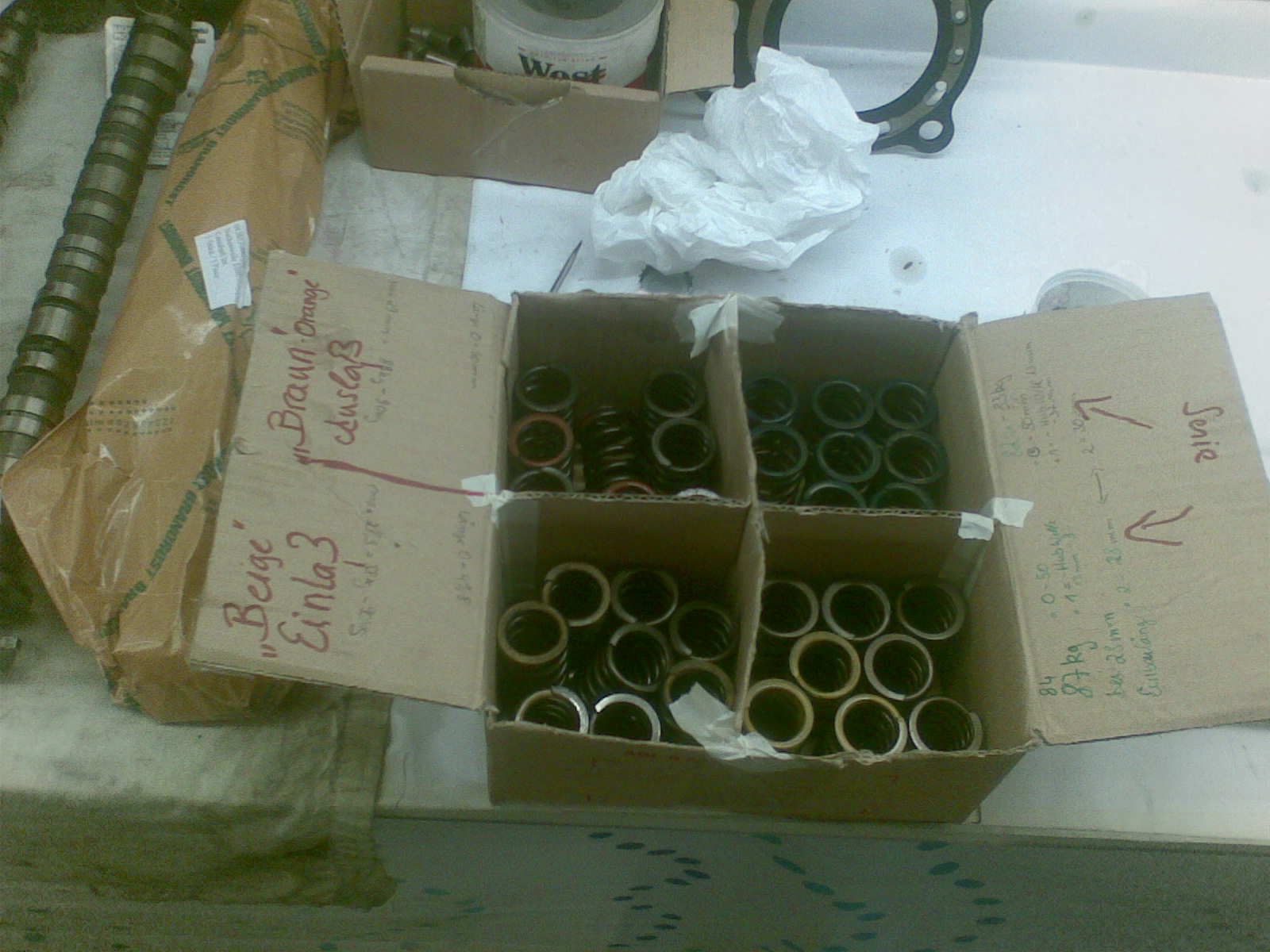

  • Morgen früh weren die Letzten teile abgeholt :x
    Pleuellagerschalen ,die ich erst nach vermessen der Neuen Kinder bwstellen konnte :nod:
    Das wird ein Wochenende :blush:
    Original von rk renntechnik
    Tja wird dann wohl doch ein ruhiges Wochenende , es sind mal wieder nur 3von 8 Lagerschalen gekommen und es weiss bei HONDA natürlich keiner warum . :evil:
    Nun kann ich Dienstag wieder hin und aufklären warum und wie es weiter geht . Fuc..........ff .

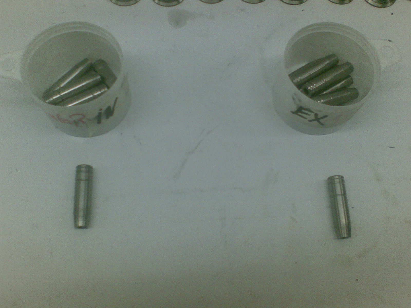

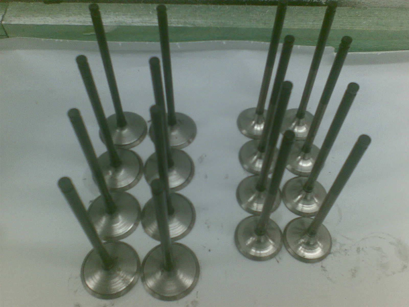

  • Ja erst die nummer mit den Ventilführungen jeweils 6 ein und 6 auslass 7 wochen später die fehlenden 4 , und jetzt schon wieder so ein SCHEI.. .
    Bin ganz schön :evil:
