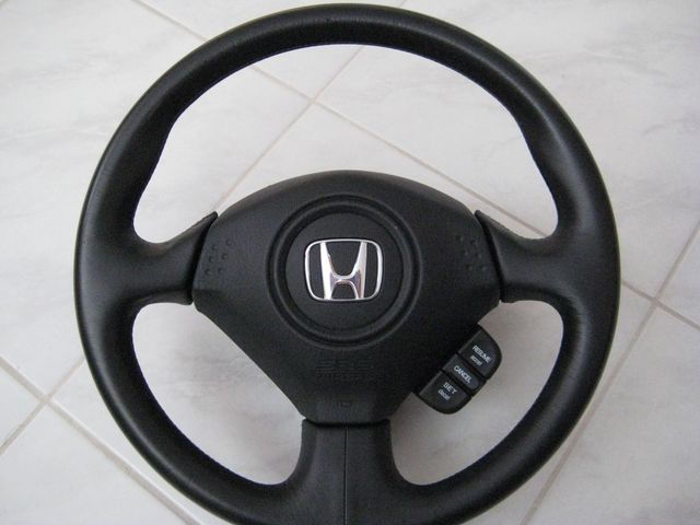

  • Meine damit das das Lenkrad vom nem Facelift S mit 2007 er Baujahr stammt.
    Ich habe ja nen 2001 er Modelljahr.
    Hier ein Bild davon.
    @ McHeizer Warst schneller mit Editieren :D
    Geht ja nicht ums reine Lenkrad sondern komplett mit Airbag.

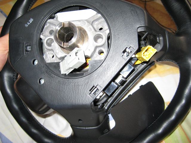

    Hatte ja noch nen Bild.
    4 Stecker? Dann ists wohl einstufig.
    mfg
    Stephan
    aeh...sorry...2 Stecker...2 Airbag-Stecker...
  • Also ist der weiße Stecker fürn Airbag und der Gelbe fürn Tempomat?

    Airbag Stecker sollten normal immer gelb sein.
    Original von stocky
    Gut moeglich, denn die Airbag Stecker sollten normal immer gelb sein.
    :roll:
    GELB = AIRBAG >intl Standart!
  • Habs verdreht natürlich ist der Airbagstecker Gelb.
    mfg
    Stephan
