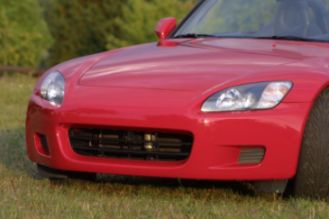

    Ich lasse nächste Woche meine Frontstoßstange lackieren, da ich mir jetzt die Amuse Lippe gekauft hab möchte ich bei der Gelegenheit ein paar sachen an der Orginalen Front ändern. z.B.
    - Waschdüsen weg
    - Nummernschild nach ganz unten setzten
    - Gitter in die Stoßstange
    - Honda Emblem weg
    So, und jetzt nun die Frage ...
    Wie und womit kann ich die Löcher zumachen ??

  • Hallo und danke für die Tipp´s
    Mein Lackiere wird die Löcher mit Kunststoff ausfüllen .. soll am bessten sein und keine probleme später geben.
    übringens , habe heute abend die Amuse Front Lippe dran gemacht.. rechts und links gitter und in der Mitte die Streben komplett weg gemacht.. morgen gehts zum lackierer..
    Sieht so ganz gut aus Smile
    Die Kennzeichen halterung lasse ich mir aus Plastik zusammen schmelzen ... ist morgen auch fertig ..
