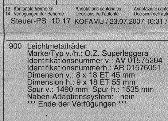

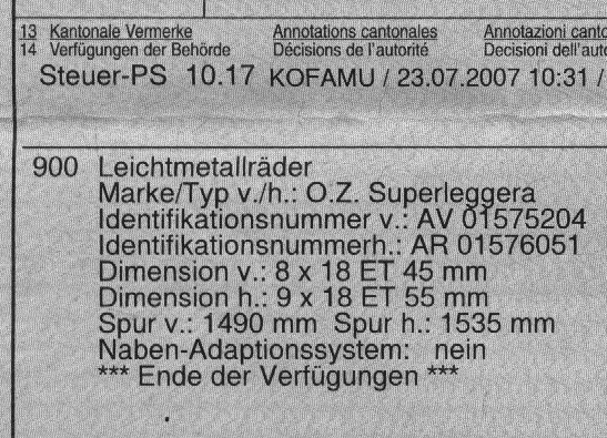

    ET 45 bei 8 Zoll breite.
    Mit nem 225 vorne passt das nicht bei OEM und tiefer.
    Ohne Tieferlegung gehen die OZs zumindest bei uns. Ich hatte dafür eine "Eignungserklärung für Räder" und sie damit ohne Weiteres im Fahrzeugausweis eingetragen bekommen:
