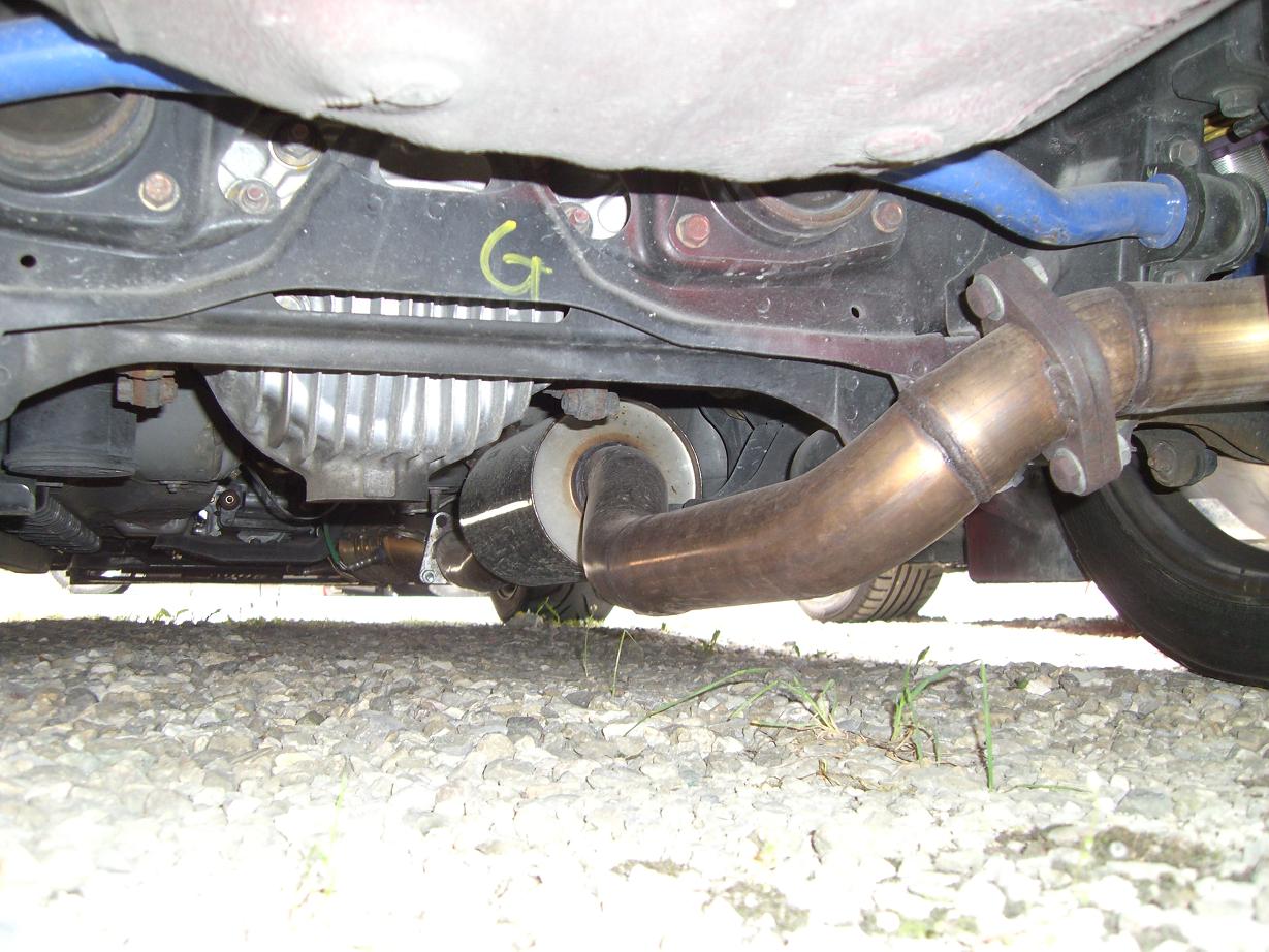

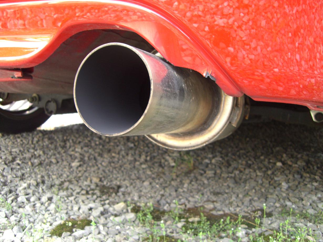

  • Die Anlage ist jetzt ab Lager lieferbar. Ich werde mich mal nach Sammelbestellungskonditionen erkundigen.
    Die Prototyanlagen die ich bzw. Knonaueramt drauf hatten mussten noch angepasst werden, da sie mit dickern Aftermarket-Stabis an ebendiesen gestreift hat.
    Eine durchgehende 70er-Anlage bringt sicher mehr Leistung, kostet dafür aber Drehmoment, etwas das bei einem Strassenfahrzeug sicher nicht gewünscht ist, deshalb betrachte ich die Anlage als guten Kompromiss und das EG-Gutachten macht sie eigentlich zur einzigen Möglichkeit halbwegs legal unterwegs zu sein.
