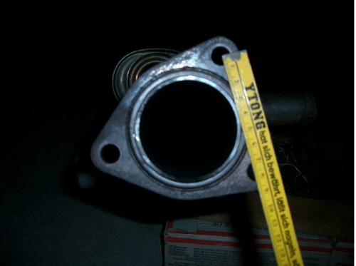

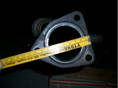

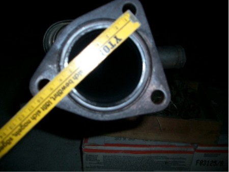

Kann mir mal jemand schnell den Flansch vom Auspuff ausmessen!!
Da wo der Kat angeschraubt wird! Ich hoffe es hat jemand seinen Auspuff in der Garage liegen!
Es müssen nur die Aussenmaße sein.Brauch nur die Daten weil ich mir ein Flansch Fräsen will und jetzt brauch ich die Maße fürs Material! Es ist ein Dreieck oder? Wenn die Seiten gleich lang sind dann reicht mir das Maß von einer Länge!!

Hi Lui,
gleichschenklig ja...
kurzer Schenkel Loch-Loch 75mm
langer Schenkel Loch-Loch 92mm (andere Seite genauso)
108mm Außenmaß.. über die Mitte der kurzen Seite waren es 105mm (ohne pic)
Sorry.. genauer gings grade nicht.
tschau
Ralf -
wenn du es genauer brauchst, dann schaue ich nochmal für dich nach ... mein alter steht auch noch rum ... ich hab auch ne makro funktion an der kamera, d.h. du kannst den zollstock lesen

Kannst du mir noch den Innendurchmesser des Rohres sagen??
so long -
Klar.. 60mm
