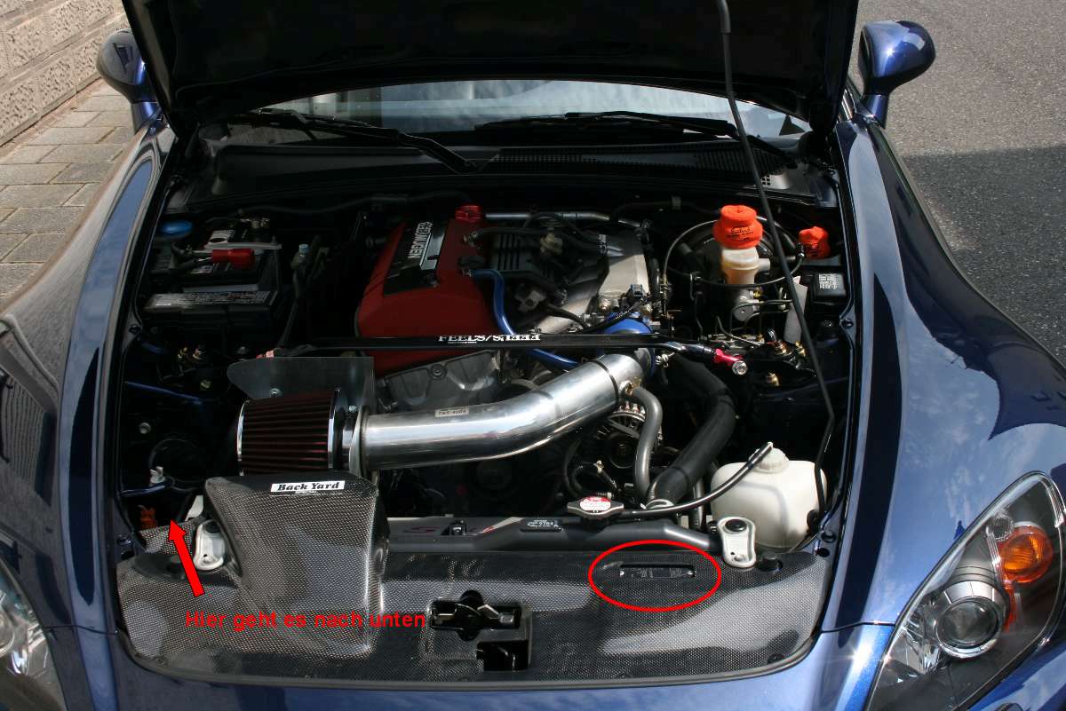

    Ich habe übrigens ein Backyard Panel drin, dass aus dry Carbon ist und zusätzlich noch den Spalt links zum Scheinwerfer abdeckt. Ausserdem läßt dieses Panel auch noch das Typenschild frei.
    Hier mal ein Bild:

    danke für die genaue Abbildung!Genauso hab ich mir das auch gedacht!Was hat die Abdeckung wo gekostet? :D
    Das mit dem Ausschnitt für die Motorkennung halte ich nämlich auch für sinnvoll!

    also wenn du jetzt vorne in den Schlitz wo dann die Abdeckung drauf kommt schaust ist da jetzt ein Plastik Teil mit ein paar schlitzen drin.
    Das muß raus damit die Luft nach oben durch den Schnorchel auf dein Luftfilter kann.
