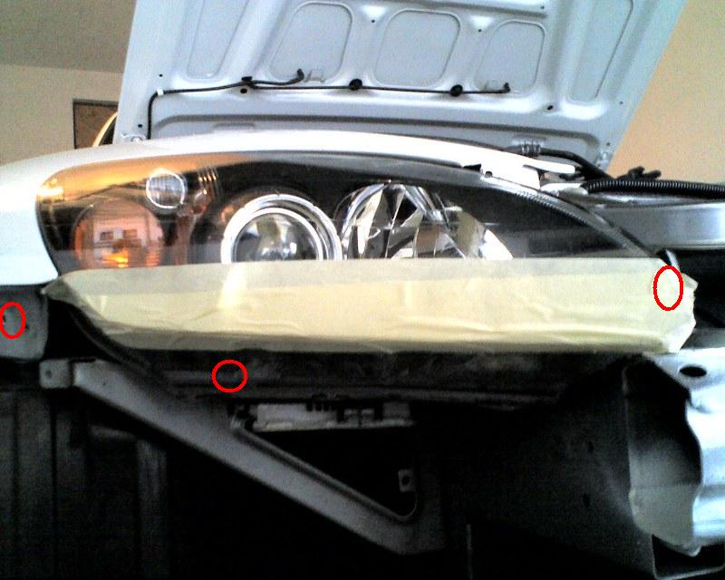

    Kann mir mal bitte jemand sagen wo ich die vierte Schraube zum lösen des Scheinwerfers finde? :?
    Ich habe irgendwo gelesen es müssten 4 Schrauben sein.
    Hab das Gefühl der Scheinwerfer hängt noch irgendwo dran, und zwar in Richtung Motorraum. Hab schon den Kühler gelöst aber ich finde nichts. :x
    Hab aus der Erinnerung in etwa die 3 gelösten Schrauben auf dem Foto markiert.
    Danke Danke Danke im voraus!

    habs nen bisschen blöd angezeichnet auf dem ersten bild.

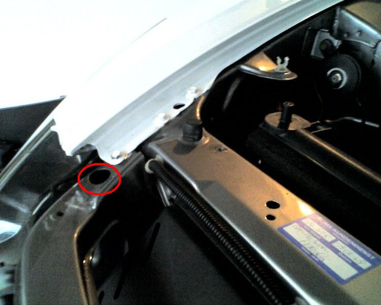

    du meinst bestimmt die hier:
    aber gibts noch eine?
    hüüüülfeeeee biiidddeeee! :D

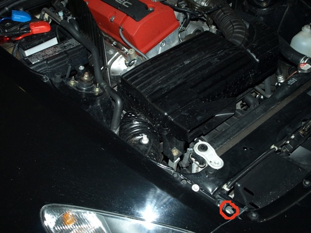

  • Ja die meinte ich, OK, dann ist da noch eine die genau senkrecht von unten angeschraubt ist. Aber dazu musst Du die Radhausverkleidung abschrauben.
    Edit: nee, hab ja grad gesehen dass Du vorn alles weg hast. Also hinten am Scheinwerfer von unten sind insgesamt 2 Schrauben. Dann noch die 3. vom Motorraum aus - die wir beide meinten. Dann ist alles lose.
  • Also doch nur 3 Schrauben! :D
