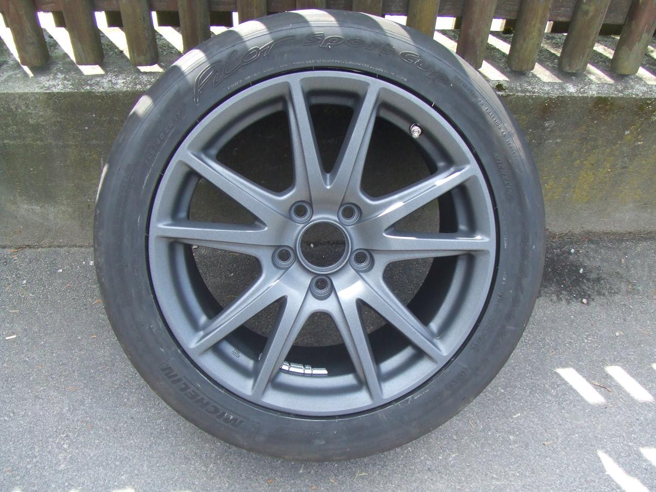

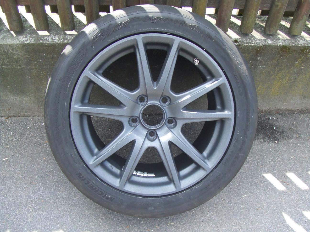

So sieht zB ein 255/40er Michelin Semi auf der HR Felge aus.
