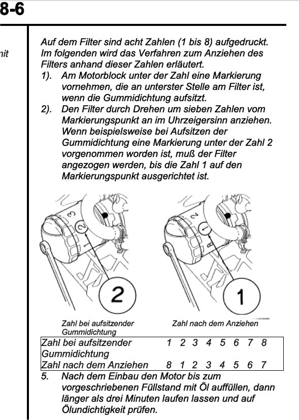

  • Also ob Fachwerkstatt,oder nicht!:Das der Ölfilter vor dem Einbau etwas hatte kann ich mir zu 99% nicht vorstellen.Ich vermute mal die haben den Ring vor dem Einbau nicht eingeölt,dann noch fest angezogen,und somit den Ring beschädigt!(Nur meine Vermutung)Da den Hersteller des Filters zur Rechenschaft zu ziehen,kann man so gut wie vergessen!
  • also der Dichtungsring wird dort nicht eingesetzt sondern ist am Ölfilter dran was ab und zu passiert, ist das der Dichtungsring vor dem Filter anschrauben nicht eingeölt wird dann kann der Dichtungsring reisen ...

  • Tippe ganz stark auf Montagefehler.
    24Nm und einölen.....
    Übrigends ist auf dem Filter ein Drehmomentschlüssel abgebildet der auf 14Nm eingestellt ist. Im Kleingedruckten steht dann auf Englisch drauf mit 24Nm anziehen...
    Tolle Möglichkeit der Verwechslung.

    Eingebaut wprde er dann in einer anderen Fachwerkstatt wo ich dabei war und was ich mich noch errinnern kann würde er nur mit der hand angezogen weil das ja reicht meinte der Mechaniker!!
  • Der Filter war sicher fest, habt ihr das geprüft?
    Denke mal eher es war die Dichtung, villeicht war auch die alte am Motor kleben geblieben?
