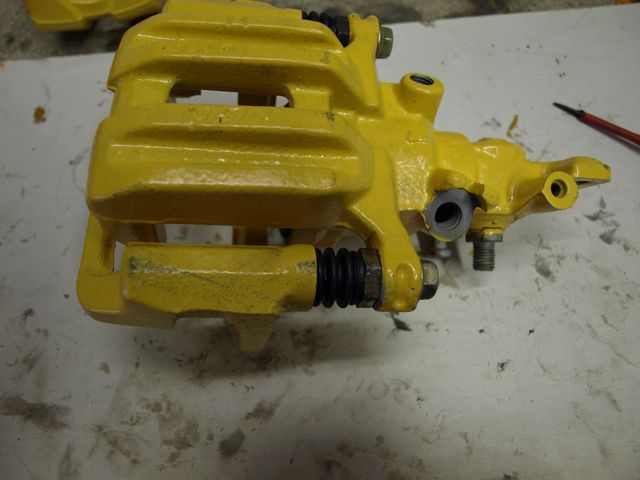

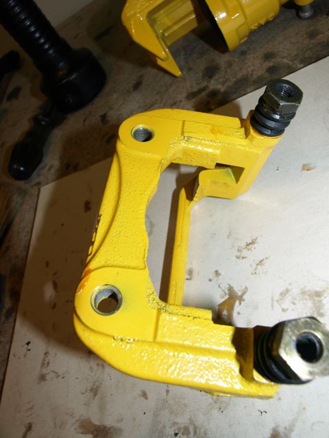

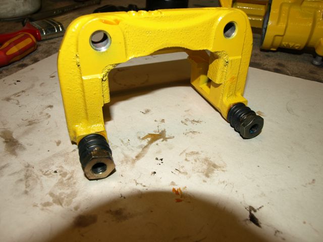

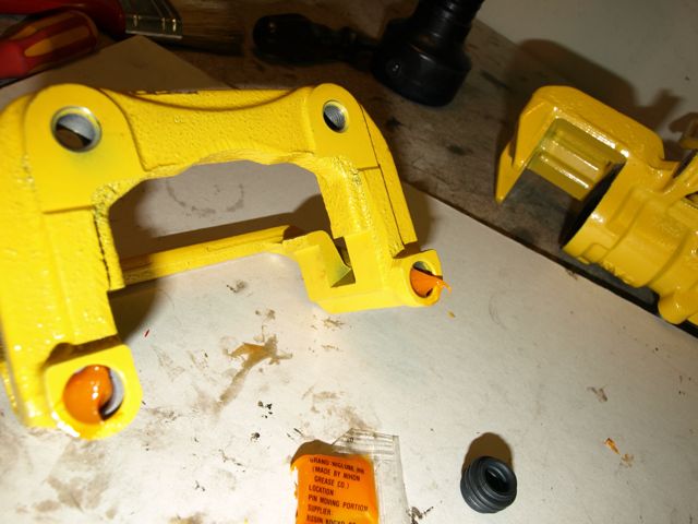

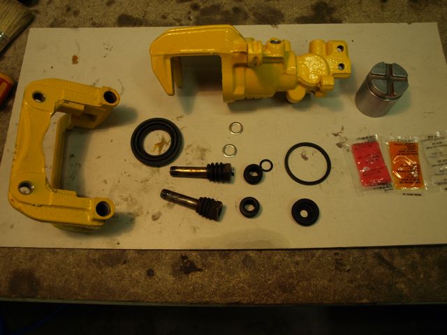

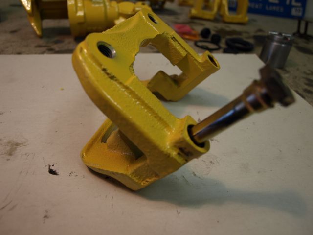

    Ich hab mal ein paar Bilder beigefügt. Sind zwar nur von den hinteren Sätteln, das Prinzip ist aber gleich.
