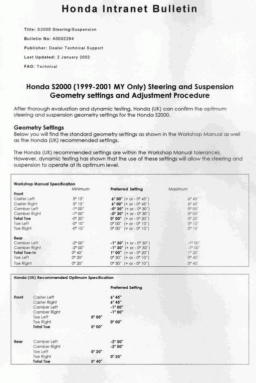

Mal ne Frage. Hat jemande schon die UK Werte vom Fahrwerk auf ein MY05 einstellen lassen?
Danke,
Yves

Ich habe die UK Werte auf meinem 05er. ![]()
Funktioniert tadellos. ![]()
mit original Fahrwerk?
Nein.
D66 Fahrwerk
Glaubst du dass es auf das original Fahrwerk auch passen würde...oder was würde dagegen sprechen?

Geht auch,
fahrwerk spielt keien wesentliche Rolle
