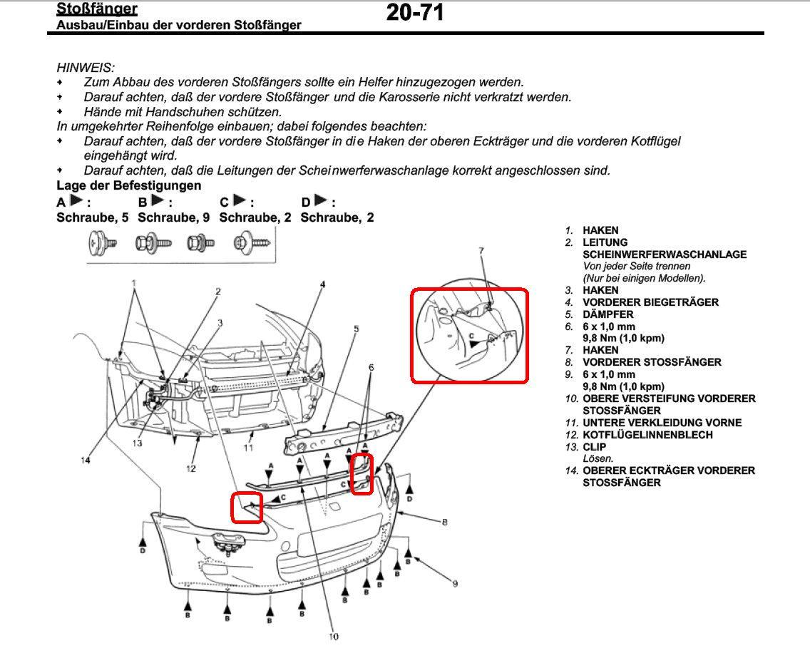

    nachdem ich meinen S2k endlich wieder ganz zurück habe, sitze ich gerade dran die front zu entfernen ... 5 schrauben von oben, 9 von unten 2 im radkasten und 2 neben dem scheinwerfer habe ich raus und die 2 clips im radkasten wo auch die schrauben drin waren!
    Aber das verflixte ding will net ab?! irgendwas vergessen?
    Freue mich um jede schnelle antwort die mich weiterbringt ^^
    Achja, die front hängt irgendwie immer noch irgendwo an den seiten fest habe ich das gefühl

  • hört sich eigentlich gut an.... ist nur noch geklippst unter dem scheinwerfer. mit ordentlich ziehen müsste sie abgehen.

  • einfach kräftig ziehen?? will ja nix kaputt machen

  • dank euch ... mit ein wenig gewalt ging es dann ^^
