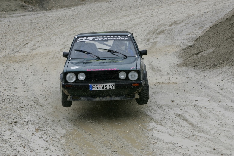

    Mal ein Bild von nem Auto mit extrem steifer Matter Zelle, aber leider schlechtem Fahrwerk.....
    Nein der Rückwärtesgang ist nicht drin :P

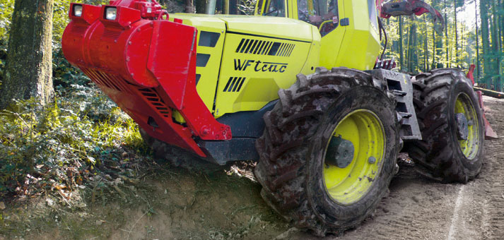

  • walter: ich dachte nur das es besser sei wenn die Karosserie sich soweit verdrehen kann das alle Räder am Boden bleiben. Ich hab immer das Bild vom Unimog mit zentralem Drehgelenk vor Augen wenn ich von Steifigkeit der Karosserie lese.
    Hab kein Bild vom "Universalem Motorgerät" gefunden, nur etwas Ähnliches:

    Zu der Zeit wo mein Bild entstanden ist hatte ich 2 Gölfe.
    Einer mit Matter Zelle extrem steif, einer geschraubter Käfig völlig ausgelutscht (unter anderem stand die HA 1,5° schief in der Karosse :roll: hat übrigends mit dem Käufer und Serienmotor gerade wieder nen Klassensieg gefahren - Also stellt Euch nicht so an mit dem Fahrwerkssetup :lol: :lol: ))
    Es gab auch Fahrer die haben den weichen Golf bevorzugten, ich gehöre aber nicht dazu.
    Das Bild illustriert wie man so eine Karosse trotz Käfig weich kriegt :D
    Original von bpaspi
    Wow, Walter. Wie ist das Bild denn entstanden? Das geht dort doch bergab, oder? Wie hast Du den Golf denn da so hochgekriegt? War dort 'ne Kuhle oder so?
    Auf die Gefahr hin wegen Spam gemaßregelt zu werden.
    Da fuhr gerade der Vorbesitzer (ex südbayerischer Rallyemeister), daher keine Rücksicht auf Material ;)
    War in der Ebene in der Kiesgrube, aber da war ein Riesenloch mit Wasser gefüllt schlecht zu erkennen.........
    Coole Aufnahme von Georg Gerleigner :thumbup:
