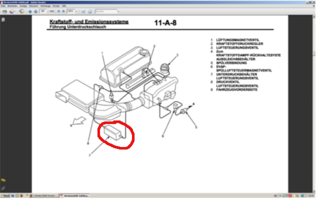

  • Hi,
    unterhalb des Luftfilterkastens sitzt ein Unterdruckbehälter.
    Von diesem aus geht ein Schlauch zum Lüftungsmagnetventl.
    Der Verbindungsschlauch ist bei mit total brüchig, neu holen, klar.
    Jedoch wüsste ich gerne wozu dieser Unterdruckbehälter da ist und welche Konsequenzen es hat, wenn der Verbindungsschlauch defekt ist.

  • Ist Teil der Sekundärluftsteurung. (Kat-aufheizung bei Kaltstart)
    Wozu das System speziell diese Dose braucht: keine Ahnung.
    Falls die Schläuche brüchig sind: schlecht! Dann kann falschluft gezogen werden.
    Also ersetzten und gut ist :)
    Original von McHeizer
    Wozu das System speziell diese Dose braucht: keine Ahnung...
    Weil im Saugrohr kein konstanter Unterdruck herrscht. Je nach Gaspedalstellung gibt's unterschiedliche Drücke.
    Damit das Ventil dann nicht dauernd den Flattermann macht, kommt da so 'ne Speicherdose dazwischen die den Unterdruck konstant hält.
