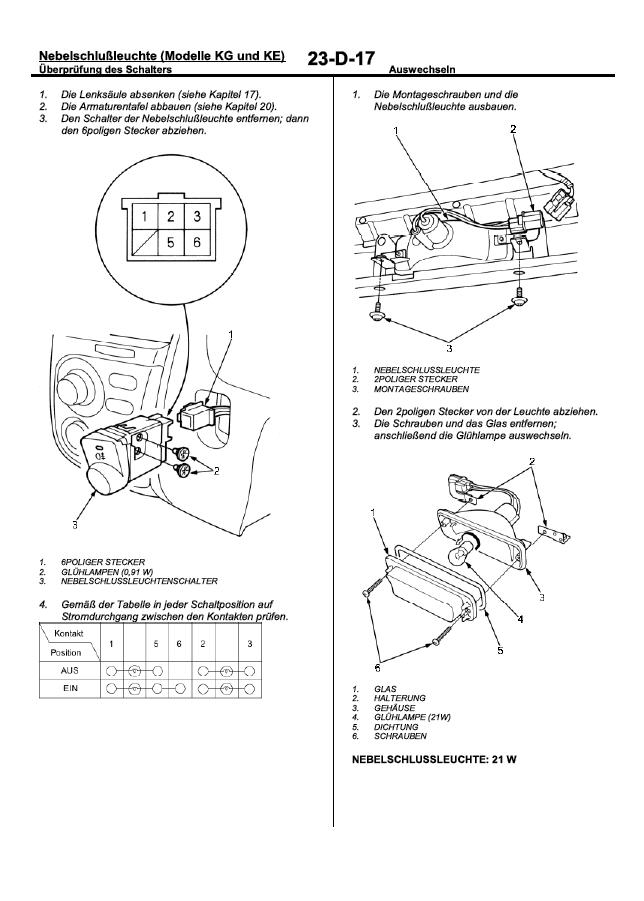

  • ich nehme mal an dass Du das alte Modell hast mit der Nebelschlussleute unten mittig
    hier bitte:
    wenn Du hinten mit dem Wagenheber anhebst geht ganz leicht
    Gruss
    Patrick
