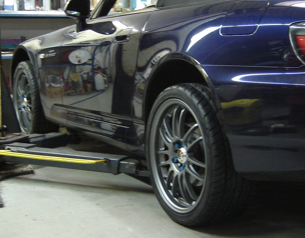

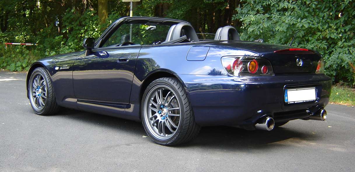

    Hier habe ich noch ein paar Bilder von den Felgen mit Reifen, hoffe du kannst darauf was erkennen. Wenn die Reifen extrem ziehen sollten dann mußt du schon 205/40 und 235/35 fahren was ich aber nicht machen würde!

    Ja das sind
    vorne 215/40 auf einer 7,5x18" Felge
    hinten 245/35 auf einer 8,5x18" Felge
    Mit perfekt auf die Felge passen meine ich das die Reifenhersteller für die 215/40 eine 7,5x18" Felge und für die 245/35 eine 8,5x18" Felge als optimale Felge empfehlen.
    Mit ziehen überhaupt nicht meine ich das die Reifen nicht nach innen ziehen sondern quasi die selbe Breite haben wie die Felge.
