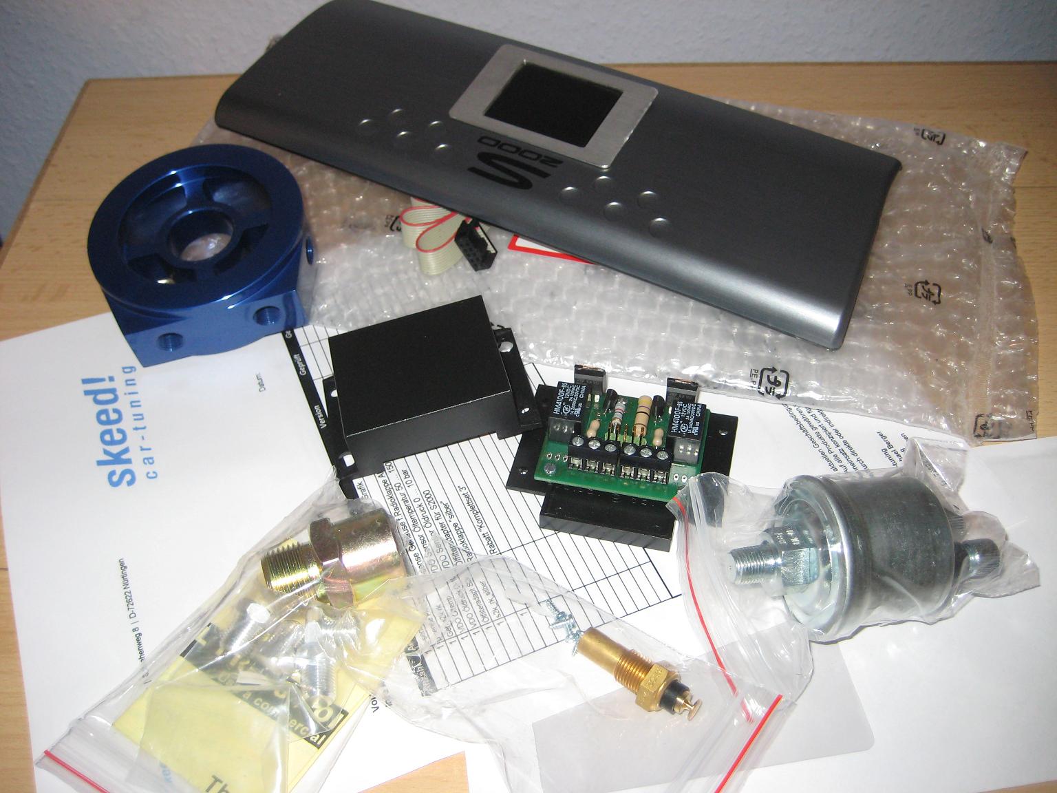

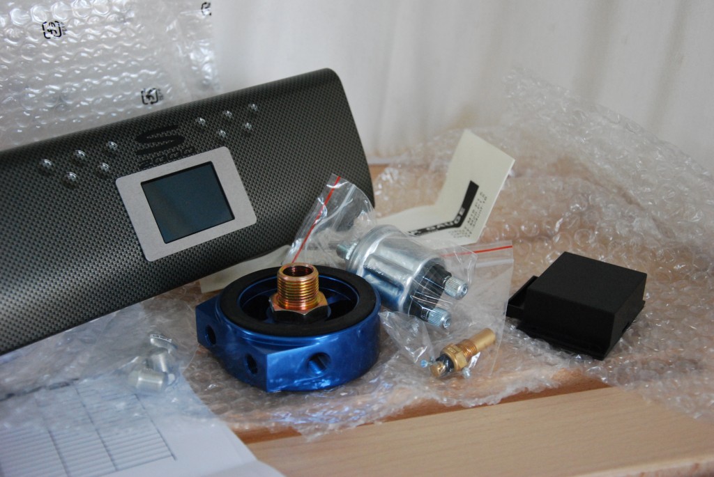

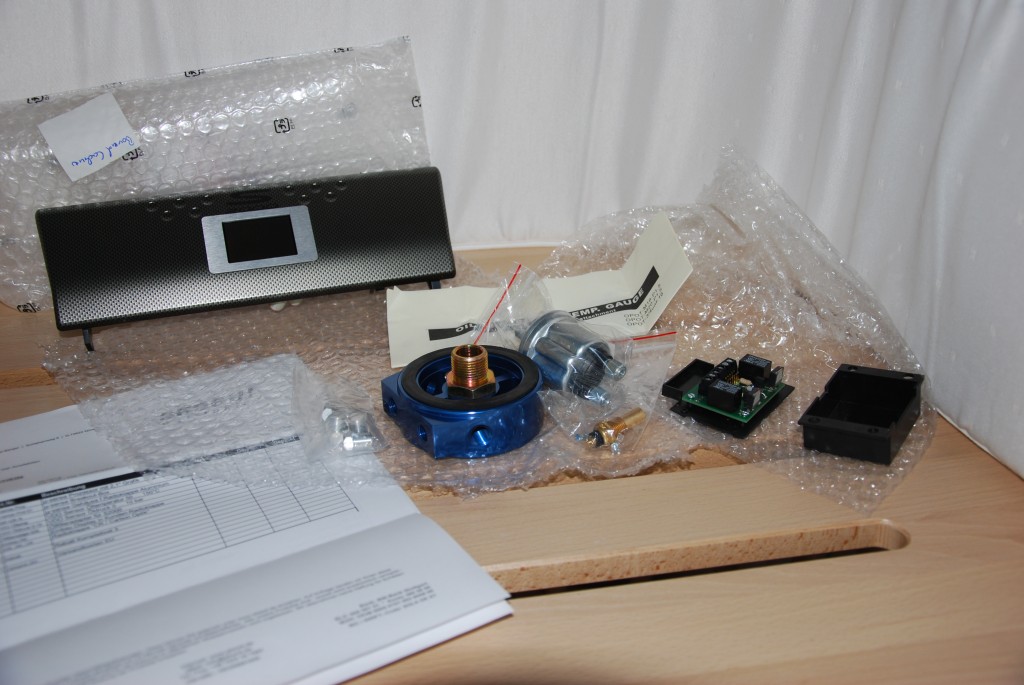

    Als allererstes hab ich geguckt, was alles da ist und festgestellt, was ich noch besorgen muß.
    Ich habe das Komplettset Nr. 3 von Micha gekauft.
    Da war folgendes dabei:
    - Ölfilteradapter
    - Drucksensor
    - Temperatursensor
    - Radioklappe incl. Display
    - Breakout-Box.

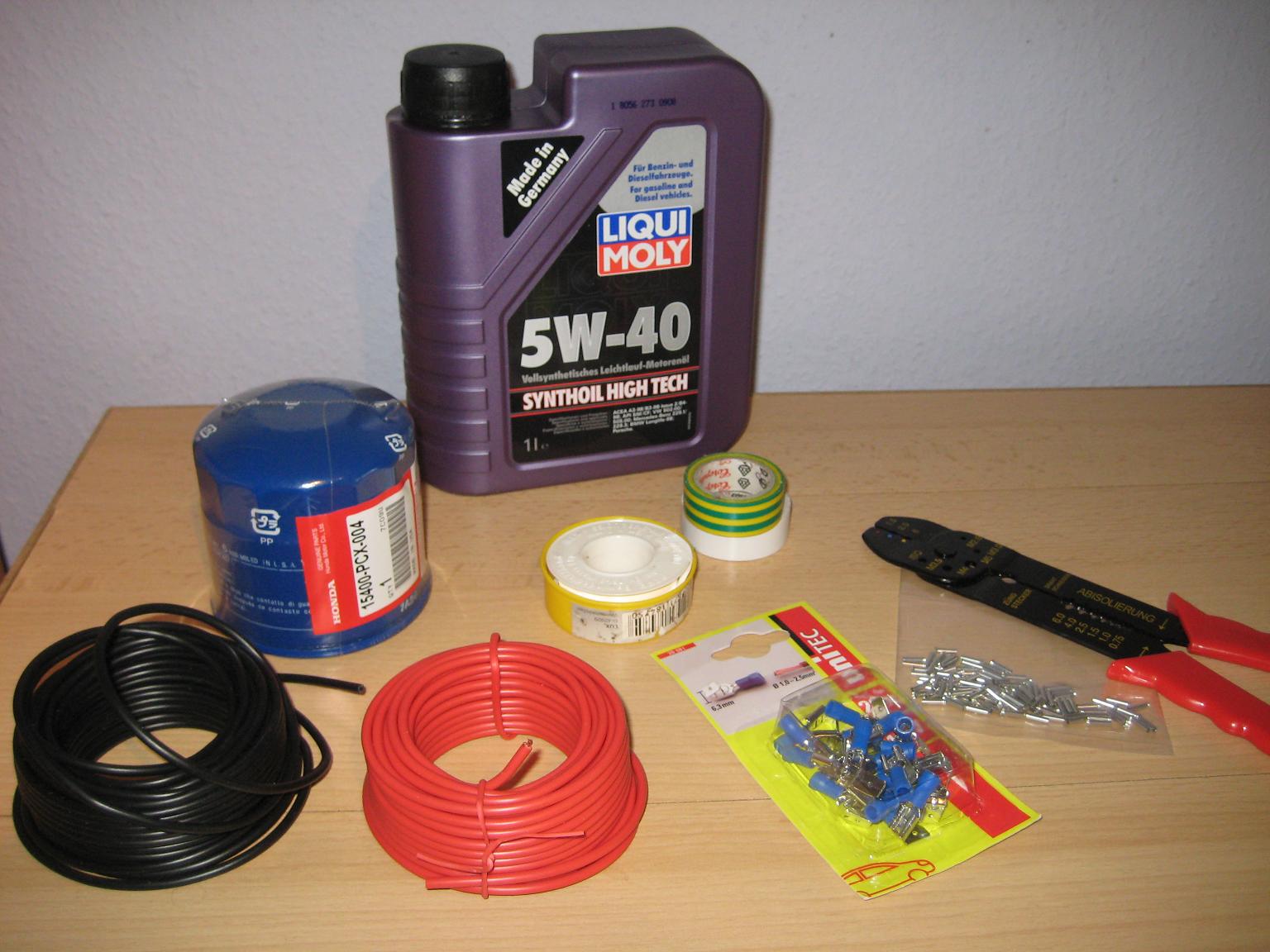

    Folgende Sachen habe ich mir noch besorgt (bzw. waren teilweise schon in unserem Haushalt vorhanden):
    - 1 Liter Öl (man muß ja sicher am Ende was nachkippen)
    - neuer Ölfilter (nicht zwangsläufig nötig, aber sicherheitshalber, weil ich davon ausgegangen bin, daß ich den alten Ölfilter beim Lösen evtl. kaputt machen könnte)
    - Kfz-taugliches Stromkabel (1,5 mm²) Man braucht drei Adern. Entweder man nimmt direkt dreiadriges Kabel oder arbeitet so wie ich später mit drei einzelnen Kabeln. Ich hab jeweils eine rote und eine schwarze Rolle á 10 Meter Einzelkabel genommen.
    - Adernendhülsen
    - Kfz-Klemmen
    - Gewindedichtband (zum Abdichten beim festschrauben der Sensoren)
    - farbiges Isoband (zum Markieren der Kabel, um diese hinterher nicht zu verwechseln)
    - Abisolierzange
    Dann noch der obligatorische Steckschlüsselsatz, Zange, Schere, Taschenmesser usw...

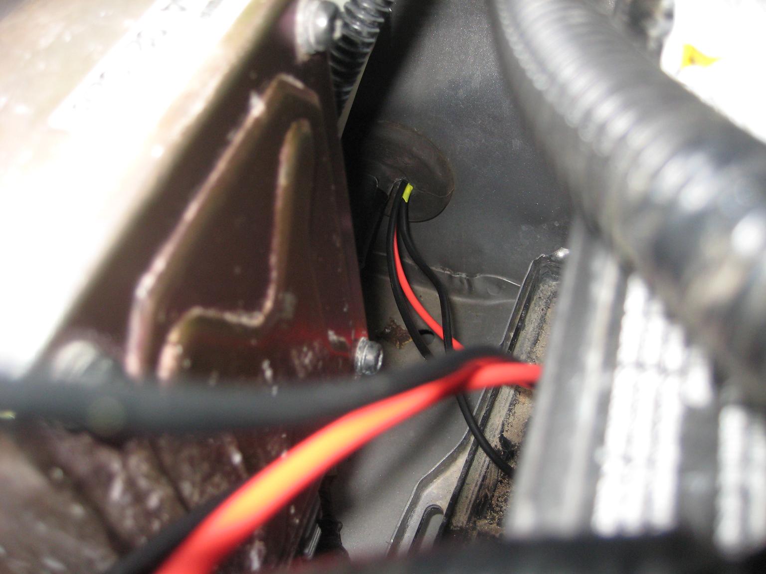

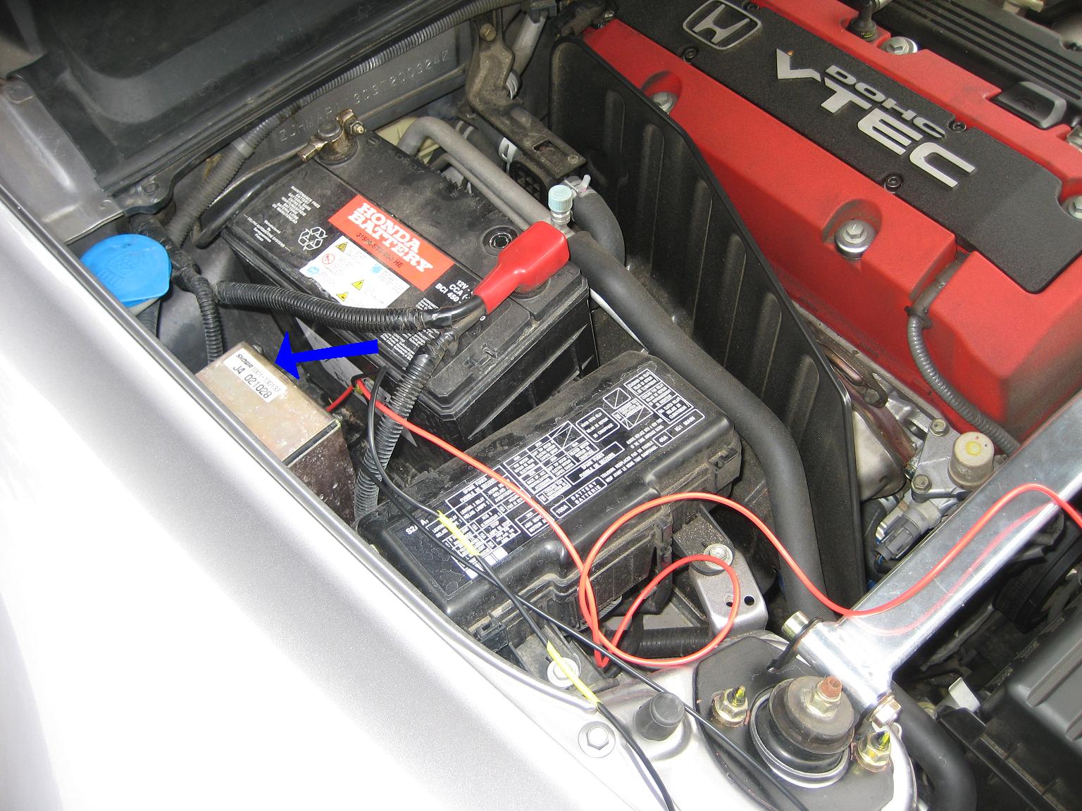

    Als erstes habe ich die Kabel vom Motorraum in den Fahrgastraum gezogen. Dazu habe ich drei Adern (zweimal schwarz und einmal rot) mit Isoband markiert und zusammengebunden. 2 Meter pro Ader (also insgesamt 6 Meter Kabel) sollten wohl reichen. Genau gemessen hab ich's aber nicht, ich hab's einfach durchhgezogen und dann großzügig abgeknipst.
    Der Ort, an dem die Kabel in den Fahrgastraum gehen, liegt hinter der Batterie. Man muß die Batterei lösen und Richtung Motor schieben. Dann sieht man einen ovalen Gummi-Pfropfen, wo schon ein Bündel Kabel durch geht. Diesen Gummipfropfen habe ich seitlich mit einem Taschenmesser durchgestochen und das die 3 gebündelten Adern durchgeschoben. Das war ziemlich fummelig, weil man das Loch im Gummipfropfen ziemlich dehnen muß, um die Kabel da durchzukriegen. Wenn man aber durch ist, dann ist das von Vorteil, daß der Gummi sich wieder von alleine zusammenzieht und somit die ganze Sache wieder abdichtet.
    Dann habe ich im Motorraum die Kabel abisoliert und jeweils an zwei Kabel einen Kfz-(Ring-)Stecker draufgequetscht für den Anschluß an den Drucksensor. Und auf das dritte Kabel einen Kfz-(Flach-)Stecker, für den Temperatursensor.

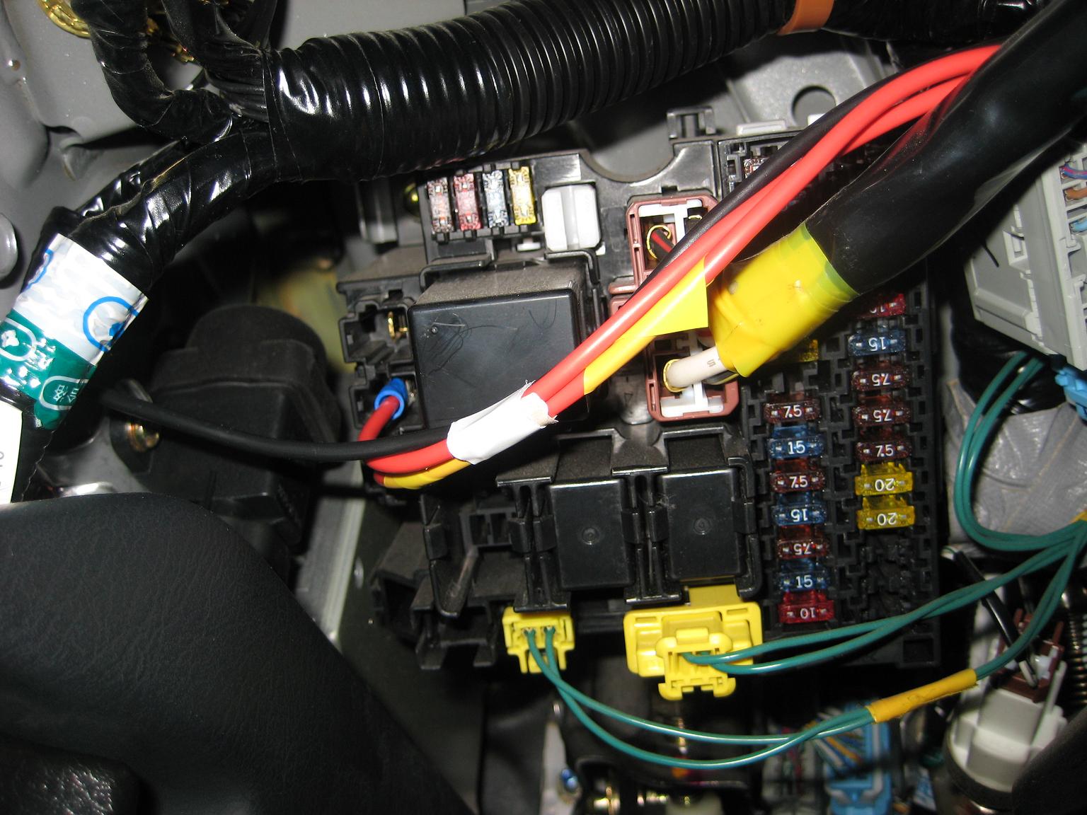

    Dann muß man im Innenraum im Beifahrer-Fußraum ziemlich tief unters Armaturenbrett greifen und ein bißchen umherfühlen. Irgendwann findet man die Stelle, wo die Kabel durchgekommen sind.
    Danach habe ich die Kabel für die Stromversorgung verlegt.
    Dazu bin ich links unterm Lenkrad an den Sicherungskasten gegangen.
    Dort sind 3 freie Stecker. Die Belegung hat folgende Reihenfolge:
    [ oben .]: Plus bei Licht an
    [ mitte ]: Dauerplus
    [ unten ]: Zündungsplus
    Hierbei braucht man nur Dauerplus und Zündungsplus.
    Also dort jeweils ein Kabel angeschlossen, mit vorher draufgequetschten Kfz-(Flach-)Steckern.
    Minuspol: Zusätzlich muß man natürlich noch ein drittes Kabel an Masse (also als Minuspol) anschließen.
    Dazu hab ich irgendeine freie Karosserieschraube in der Nähe des Sicherungskastens gelöst und da das Massekabel mit so einem Kfz-(Ring-)Stecker befestigt.

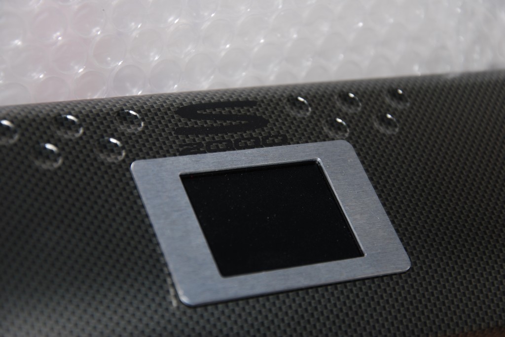

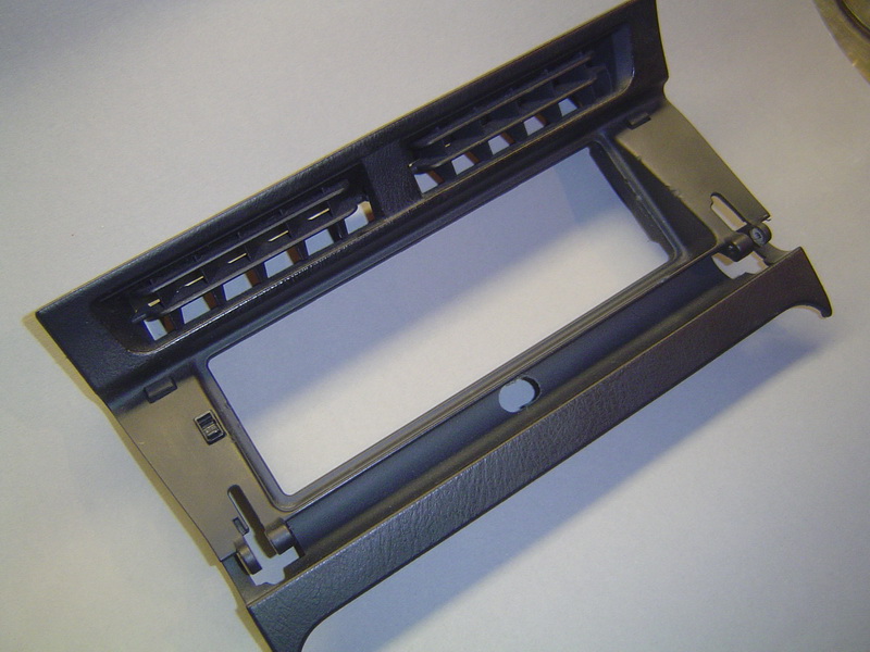

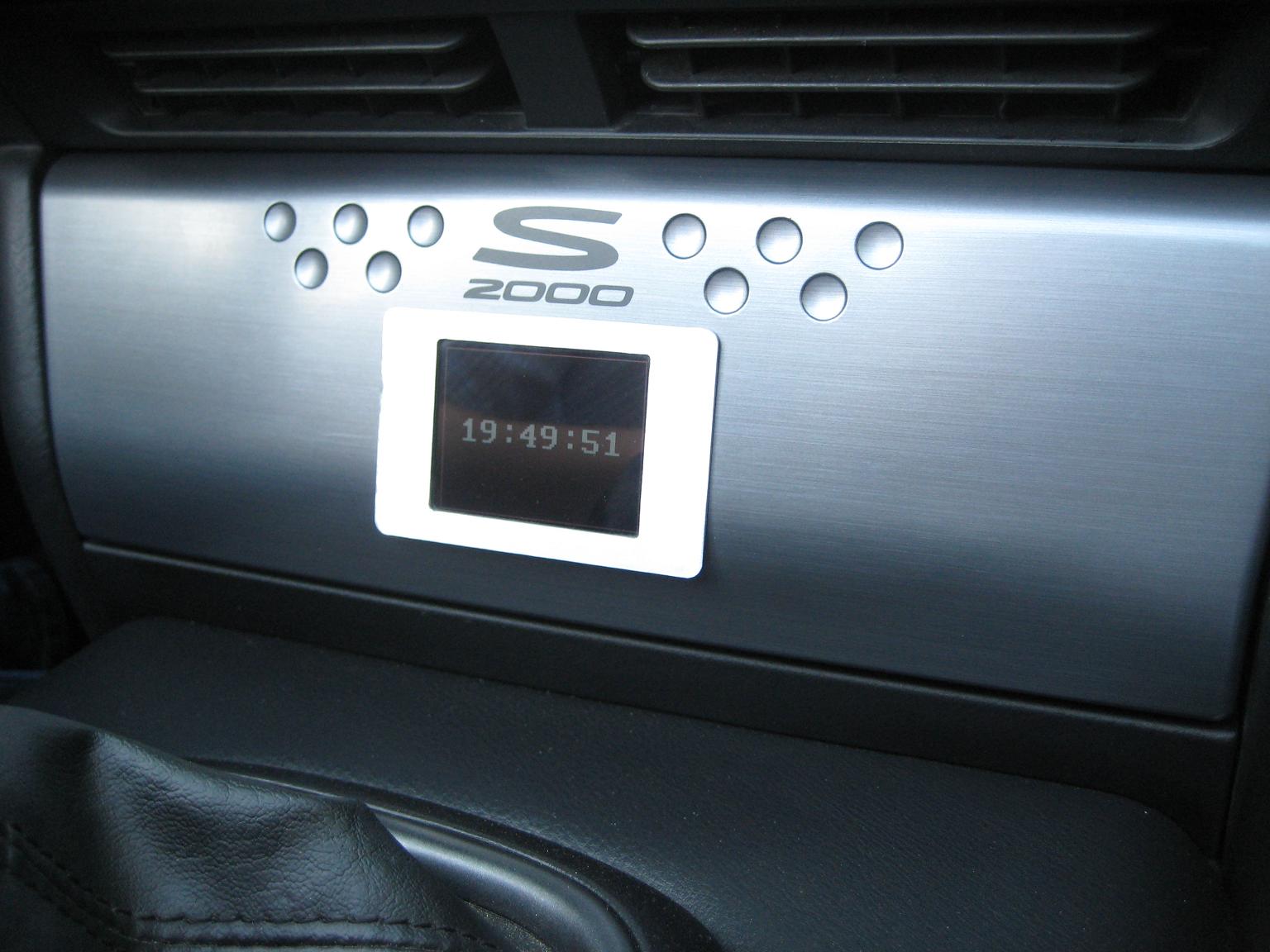

  • 4. - Ausbau der Original-Radioklappe und Einbau der neuen Radioklappe
    Hier habe ich leider keine Fotos gemacht. Aber eigentlich ist der Wechsel der Klappe ganz einfach. Ich hab das jetzt schon zweimal gemacht, weiß aber, daß das beim ersten Mal ziemlich knifflig ist. Man muß etwas "zärtliche Gewalt" anwenden und ein bissel zerren, um den Kram da ab zu kriegen. Aber zumindest muß man nichts schrauben, es ist alles geclipst.
    Hierzu darf man nicht vergessen zu erwähnen, daß nicht die Klappe allein herauskommt, sondern der ganze Klappmechanismus inklusive der Lüftungsschlitze, die über der Klappe sind.
    Also bei mir hat es ganz gut funktioniert, wenn ich mit einem Schraubenzieher oder dem Autoschlüssel o.ä. oben in die Lüftungsschlitze reingegangen bin und das ganze ein bissel von hinten ausgehebelt habe. Dann bei aufgeklappter Radioklappe ein bissel an der Klappe ziehen, damit sich der untere Teil löst. Irgendwann macht's *klöck* *klöck* und man hat das ganze Teil in der Hand.
    Um dann die Klappe von dem Klappmechanismus lösen, muß man rechts und links so Hohlstifte rausschieben. Dazu hab ich 'nen ganz dünnen Schraubenzieher genommen, so einen wie man für Lüsterklemmen oder sowas nimmt.
    Aber aufpassen! Die Hohlstifte werden hinterher wieder gebraucht um die neue Klappe zu befestigen!
    Außerdem ist da noch so eine kleine Feder, die diesen leichten Gegendruck erzeugt wenn man die Klappe aufschwingen läßt. Pass auf, daß Dir diese Feder nicht weg springt. Sonst suchst Du die ...
    Also wie gesagt, die neue Klappe wieder einsetzen, incl. der kleinen Feder und die Hohlstifte links und rechts reinschieben.
    Dann das Flachbandkabel unterm Radio durchschieben, leicht nach links, sodaß es auf der linken Seite raus kommt, wo diese ovale Öffnung ist, wo du vorher die Abdeckung abgeschraubt hast.
    Dann den Klappmechanismus mit der Radioklappe wieder an seine Position setzen und festclippen!
    Einmal editiert, zuletzt von brunoammain (23. Juli 2009 um 22:37)

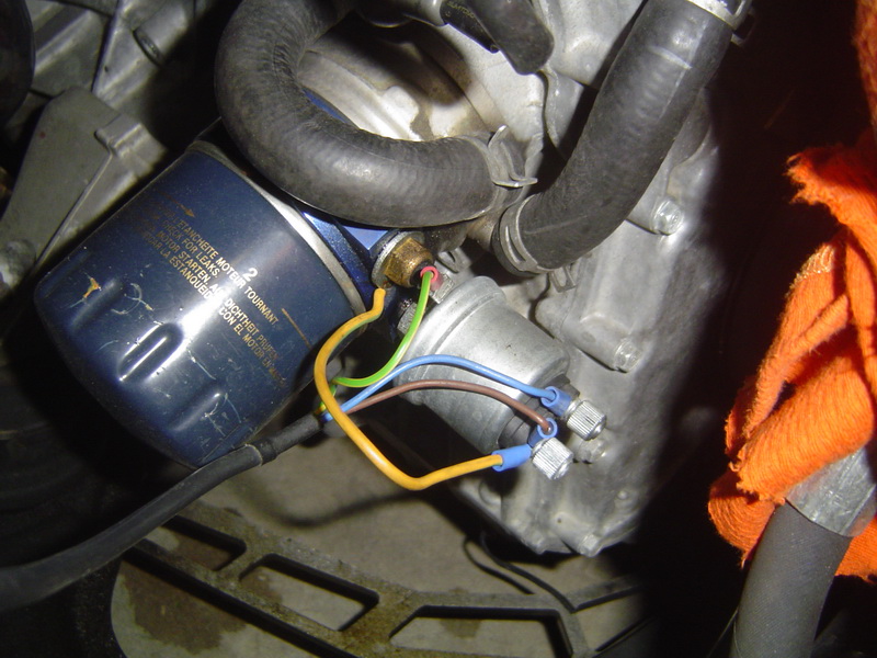

  • 7. Anschluß der Sensoren an den Ölfilteradapter
    Die Sensoren habe ich so angeschlossen:
    Drucksensor an einen freien Anschluß vorne
    Temperatursensor an den von oben gesehen seitlich linken Anschluß
    Die anderen zwei freien Öffnungen habe ich mit den mitgelieferten Blindschrauben verschlossen.
    Bevor ich die Sensore bzw. die Blindschrauben eingeschraubt habe, habe ich deren Gewinde mit Gewindedichtband umwickelt, damit hinterher nichts raus suppt.
    Dann mit 'ner Ratsche schön fest angeballert (aber beim Temp.-Sensor aufpassen, daß das nicht zuuuu fest ist!, sonst könnte der Kopf vom Sensor abreißen!).

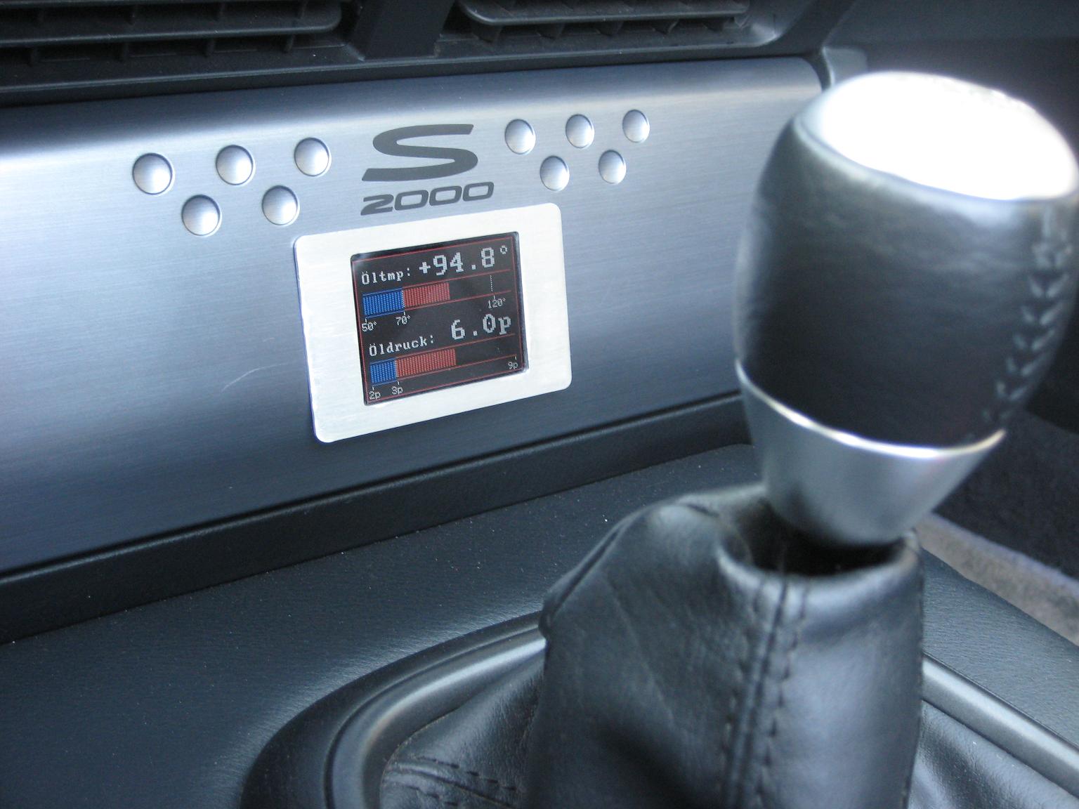

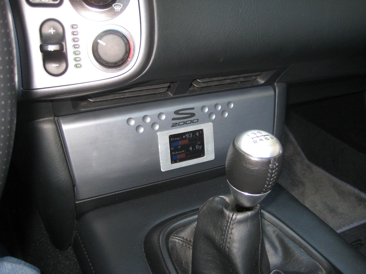

    Dann hab ich es gewagt und den Motor gestartet.
    Die Öldruckanzeige kam natürlich sofort. (Ich müßte jetzt lügen, wieviel bar da angezeigt wurden, aber es wurde jedenfalls was angezeigt).
    Die Temperatur zeigte erstmal gar nichts an, weil das Öl noch unter 50 Grad war.
    Nach einigen Momenten kam auch die Temp.-Anzeige und diese stieg dann stetig an, so wie erwartet. :thumbup:

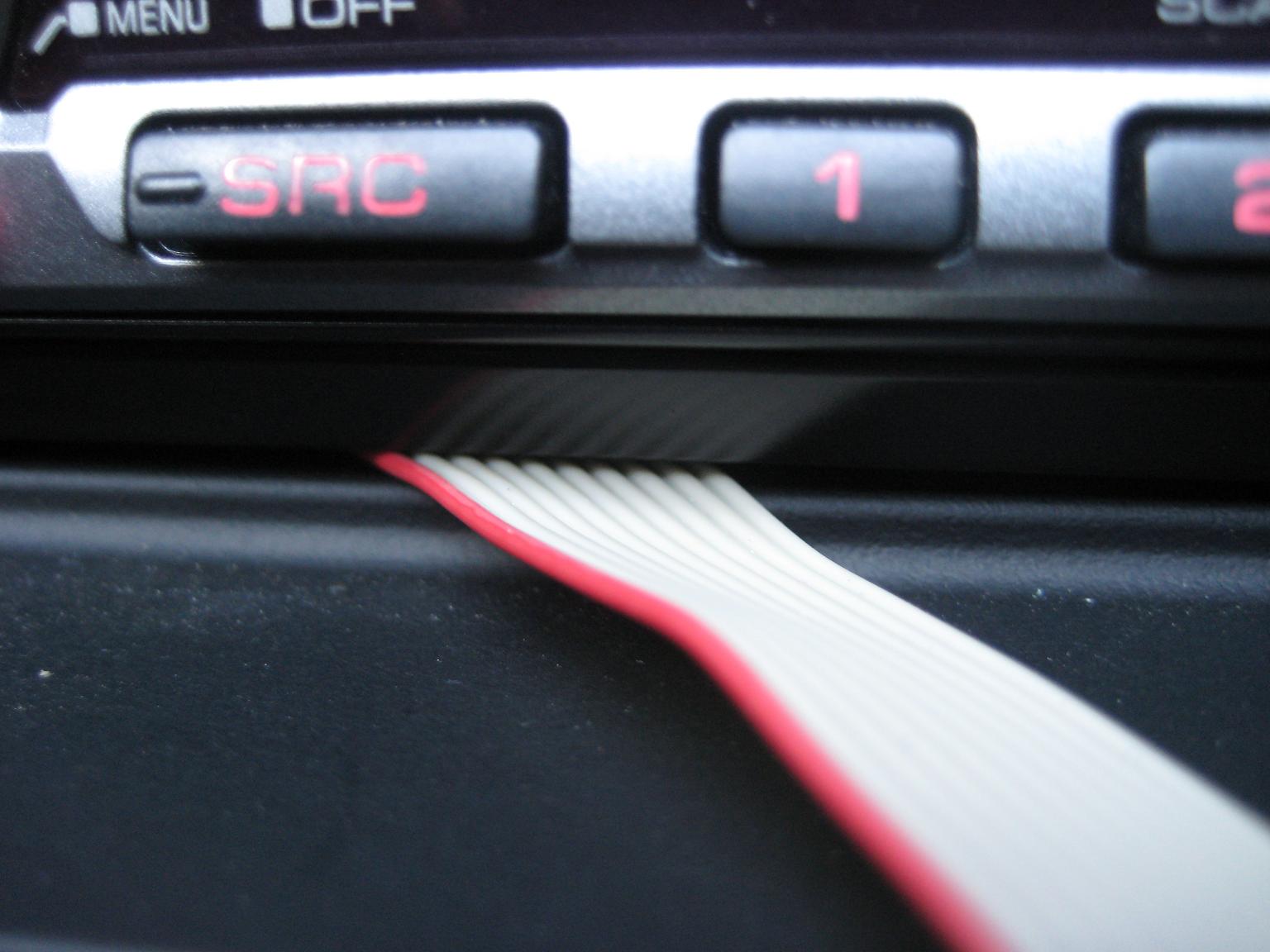

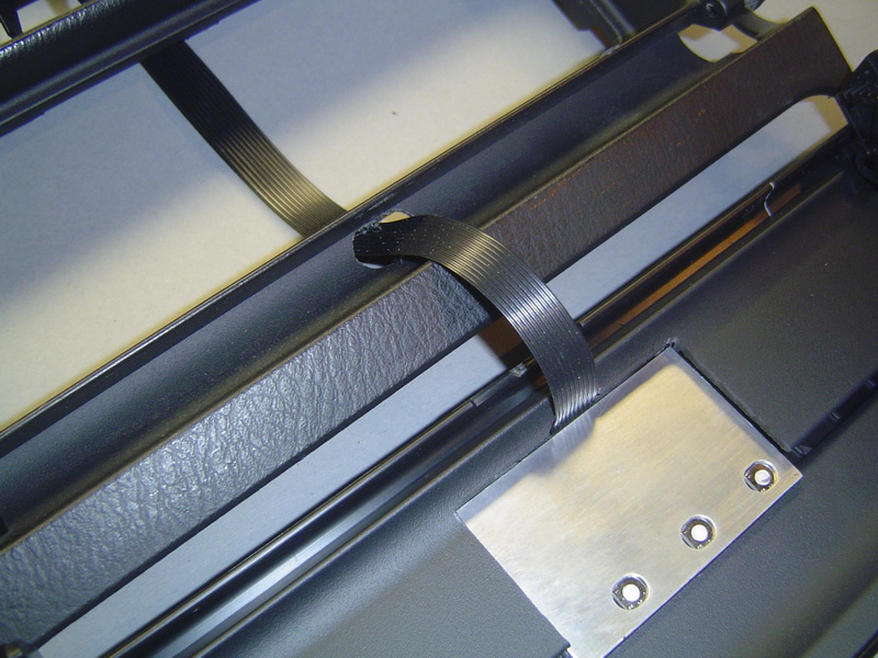

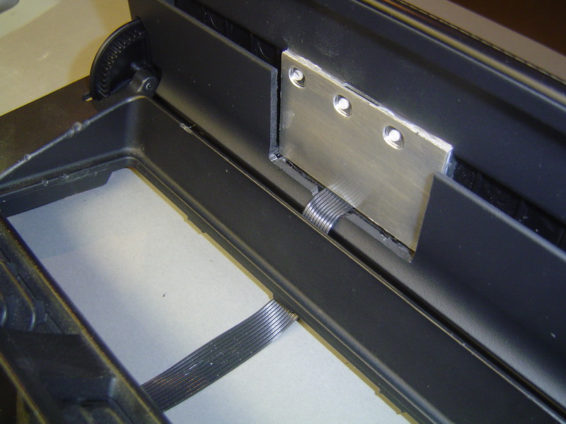

    Kabelführung von der Klappe bis unters Radio
    Wenn ihr in den Radioklappenrahmen wie hier gezeigt ein Loch dremelt könnt ihr das Flachbandkabel feinsäuberlich bis unters Radio durchfädeln und seht bei geöffneter Klappe nur noch ein paar mm davon, vom Loch selbst ist überhaupt nichts zu sehen:
    Weitere Tipps folgen ;)

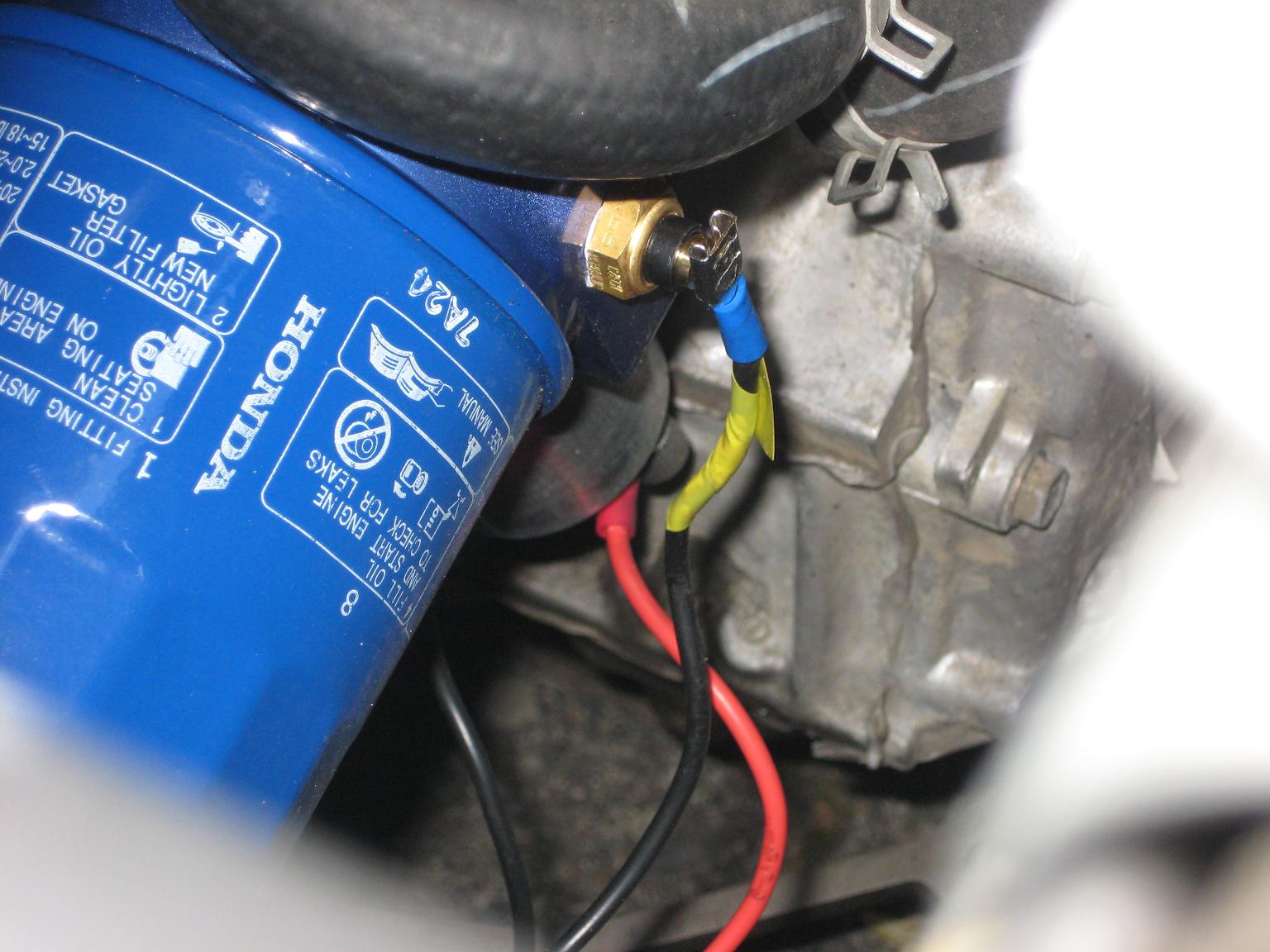

    Positionierung des Ölfilteradapters und der Sensoren sowie elektrischer Anschluss
    Es gab schon einige Fragen bezüglich der Ausrichtung des Ölfilteradapters, hier meine Empfehlungen.
    Den Adapter so montieren, daß die flache Seite Richtung Front leicht nach unten zeigt, dann von oben den Tempsensor reinschrauben, denn da liegt das meiste von ihm im Ölstrom. Der Drucksensor sollte waagrecht montiert werden, dann kommt man am besten an die Schraubanschlüsse ran.
    Bei mir ist der Öltempsensor momentan ungeschickt montiert, hat aber andere Gründe, nicht irritieren lassen.
    Der Drucksensor wird mir Quetsch-Ringösen angeschlossen, gibts als Set inkl. Quetschzange für ein paar EUR in jedem Baumarkt, der Flachstecker für den Öltempsensor ist bei so einem Set auch gleich dabei.
    z.B. sowas:
    [Blockierte Grafik: http://www.luedeke-elektronic.de/images/product_images/popup_images/2914_0.jpg]
    Das gelbe Kabel braucht man nur, wenn zusätlich zum Ölfilteradapter auch ein Ölkühler montiert ist, denn dessen Gummiring verhindert einen elektrischen Kontakt des Öltempsensors mit dem Motor, das gelbe Kabel ist an einem Ende an eine Unterlagscheibe (M10) gelötet, und am anderen Ende entweder am Masseanschluss des Drucksensors oder irgendwo direkt am Motor befestigt.
    Wie gesagt, braucht man nur wenn man nen zusätzlichen Kühler hat.

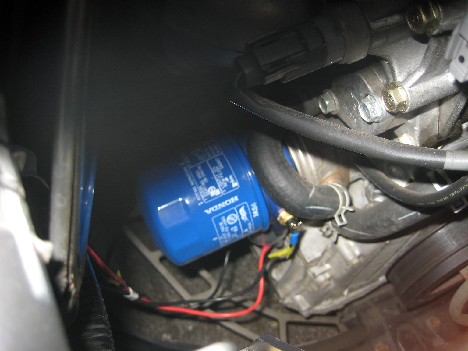

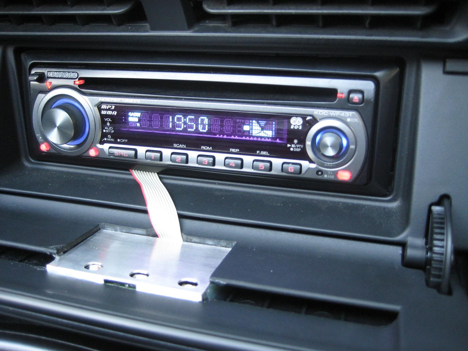

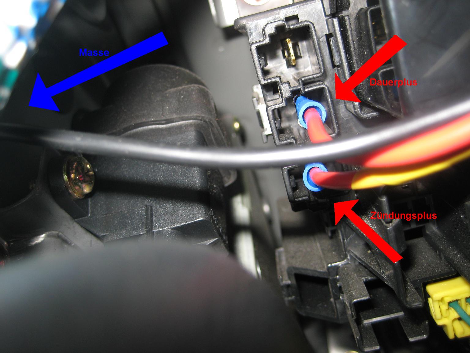

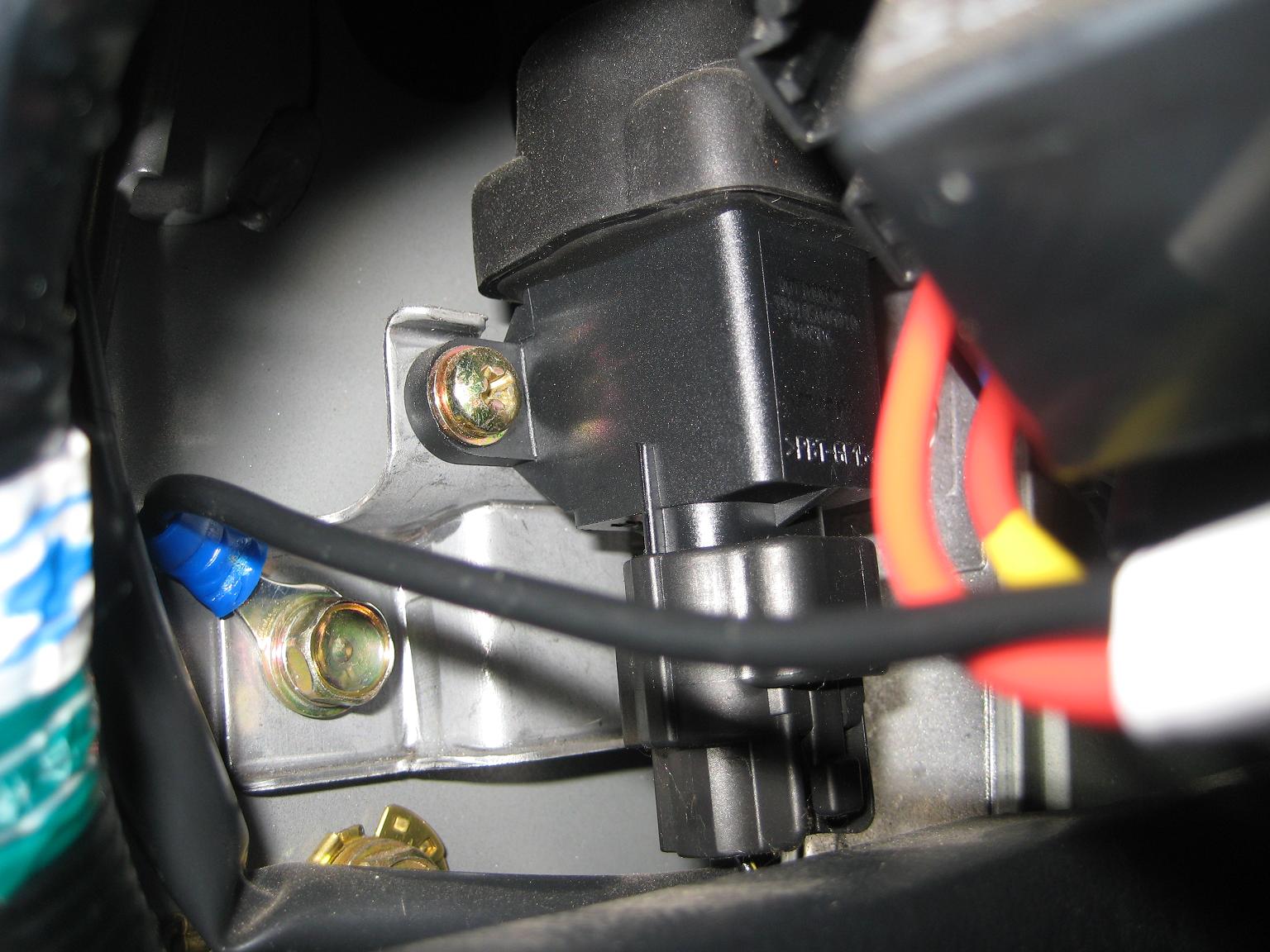

  • So, ich hab heute noch ein paar Fotos zur Illustration gemacht, die ich hiermit gerne nachliefern möchte.
    zu Kapitel 2 (Kabel ziehen):
    Hier nochmal ein paar Fotos von der Stelle, wo die Stromkabel angeschlossen sind.
    Wie gesagt, am Sicherungskasten hab ich Dauerplus und Zündungsplus geholt. Und Masse (Minuspol) an einer Karosserieschraube:
    2 Mal editiert, zuletzt von brunoammain (29. Juli 2009 um 21:06)

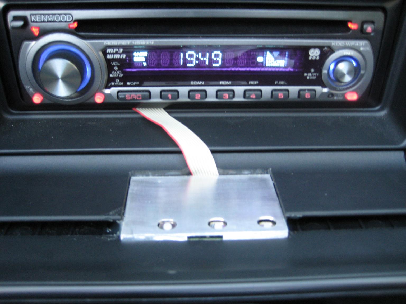

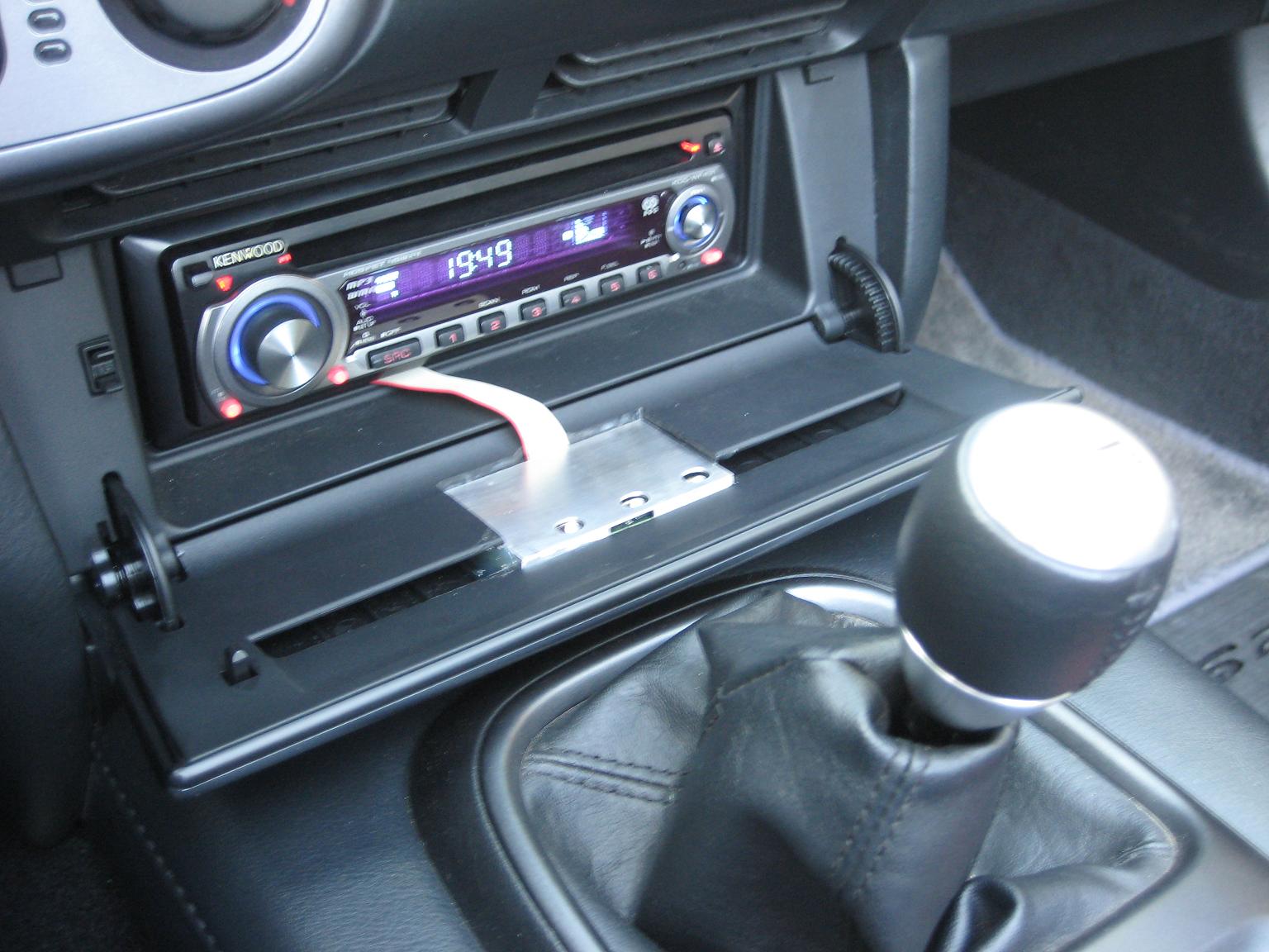

  • zu Kapitel 4 (Einbau der neuen Radioklappe):
    Ich habe kein Loch unten reingedremelt, wie Micha (obwohl ich die Idee im Nachhinein auch nicht schlecht finde).
    Bei mir geht das Kabel leicht schräg nach links, weil genau in der Mitte so ein Metall-Steg im Weg war.
    Mich stört's nicht, daß das jetzt so ein bissel schräg liegt. Die meiste Zeit ist die Klappe ja eh zu. :D
    Und klemmen tut da auch nix. Hat alles wunderbar gepasst. :nod:

  • Ölfilteradapter und Ölfilter:
    Wie gesagt, der Temperatursensor zeigt bei mir nach vorne (leicht nach oben) und der Drucksensor zeigt nach unten.
    Das ganze sieht dann so aus:
  • Soooo, und hier noch ein paar Fotos, wie das dann im normalen Betrieb aussieht: :D 8) :P
