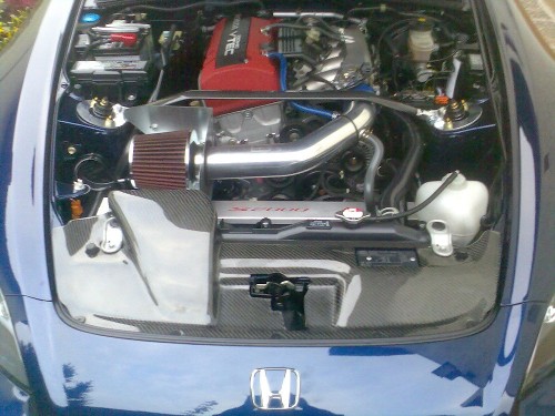

    hab bei meinem baby (vom vorbesitzer verbaut) das TSS short ram intake drinn...
    hab hier n kleines bild von der tss seite...

  • Das warme Luftrohr ist nicht das Problem.
    Bei Vollast saugt der Motor solche Mengen Luft an, das die keine Zeit haben sich am warmen Rohr zu erhitzen.
    Problem ist der Bereich von wo der Intake aus ansaugt.
    Heisse Luft aus dem Motorraum :thumbdown:
    Das kostet richtig Lesitung und der Motor geht mitunter auch ins Schutzprogramm wegen heisser Ansaugluft.

    Ich gebe da walter recht aber das Problem von AEM V2 und co ist das man für die Teile keinen TÜV bekommt.
    Eine gute alternative für Brüllen mit TÜV ist das Draft Air Intake und mit eine paar kleine Modifikationen (Airpanel udn Isolieren das rohres was ich noch machen will) sollte das ganze auch nul auf null ausgehen bezüglich PS.

    Hier noch ein Bild von der Lösund Draft Intake mit Airpanel
