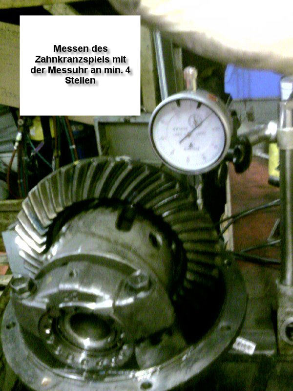

    Ich trau mir die Revision inkl. Einstellung Zahnkranzspiel und Tragbild zu.
    Hab vor meinem jetzigen Job vor ewigen Zeiten mal eine Ausbildung zum Industriemechaniker genossen, ich denke das kriege ich noch hin.
    Messuhr und sonstiges Equipment ist auch vorhanden.
