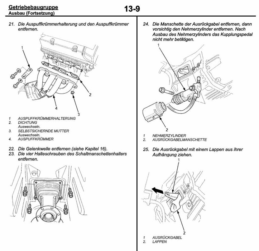

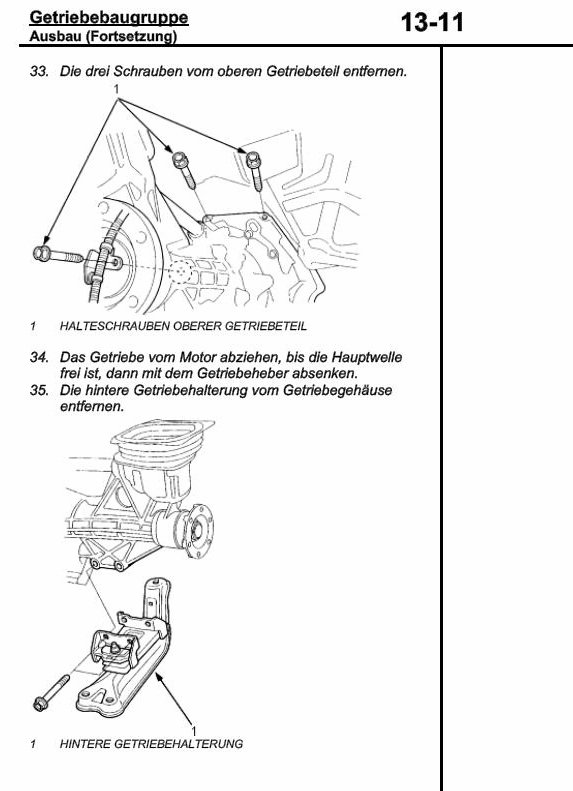

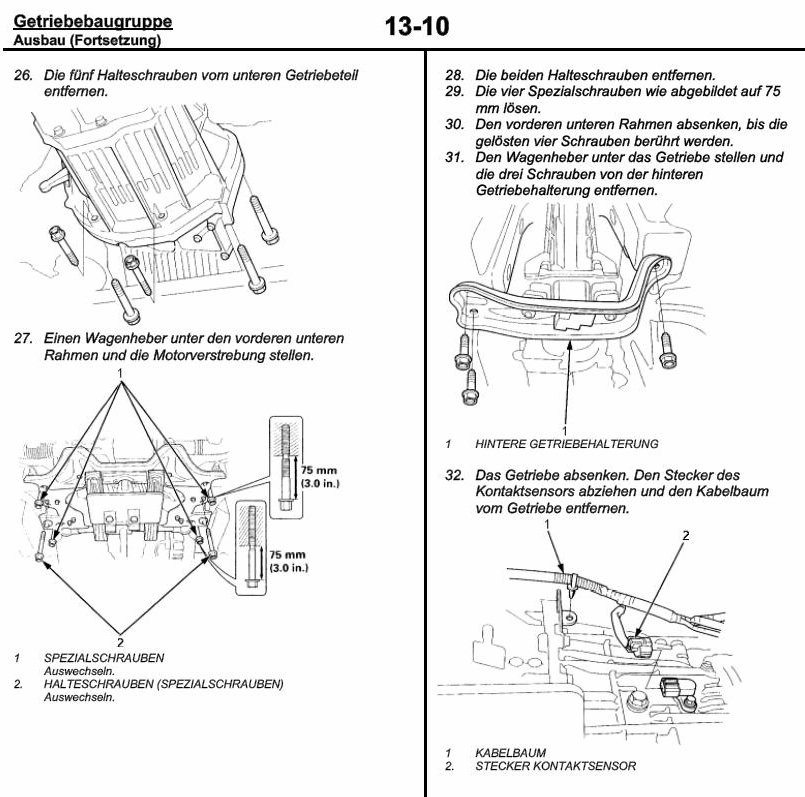

29. August 2009 um 20:53 #1 Hat mir jemand auf die schnelle vom Handbuch die Zeichnung vom Getriebe Ausbau oder Einbau.Hab es draußen,aber da die Schrauben unterschiedlich lang sind kann ich sie nicht so ganz zuordnen beim Einbau!
