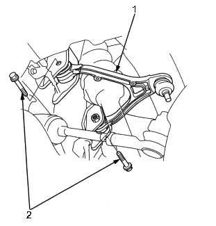

Wenn ich bergauf langsam ausrolle und kurz bevor ich rückwärts rolle schlagartig auf die Bremse steige habe ich genau von der Stelle wo damals der Schlag kam ein kurzes Knacken.
Das ist dann vom Fahrersitz aus gesehen aus dem rechten oberen Radkasten, mit etwas Fantasie genau aus der Höhe wo der obere Dreieckslenker die Kraft auf's Chassis überträgt.
Also vermutlich hier bei den Schrauben (2) irgendwo:Ich vermute also schlicht und ergreifend einen Haarriss am Chassis oder an den Buchsen der Dreieckslenker. Ich werd' die nächsten Tage mal auf die Bühne gehen und nochmals alles genau ausleuchten, vielleicht sieht man ja jetzt etwas.
