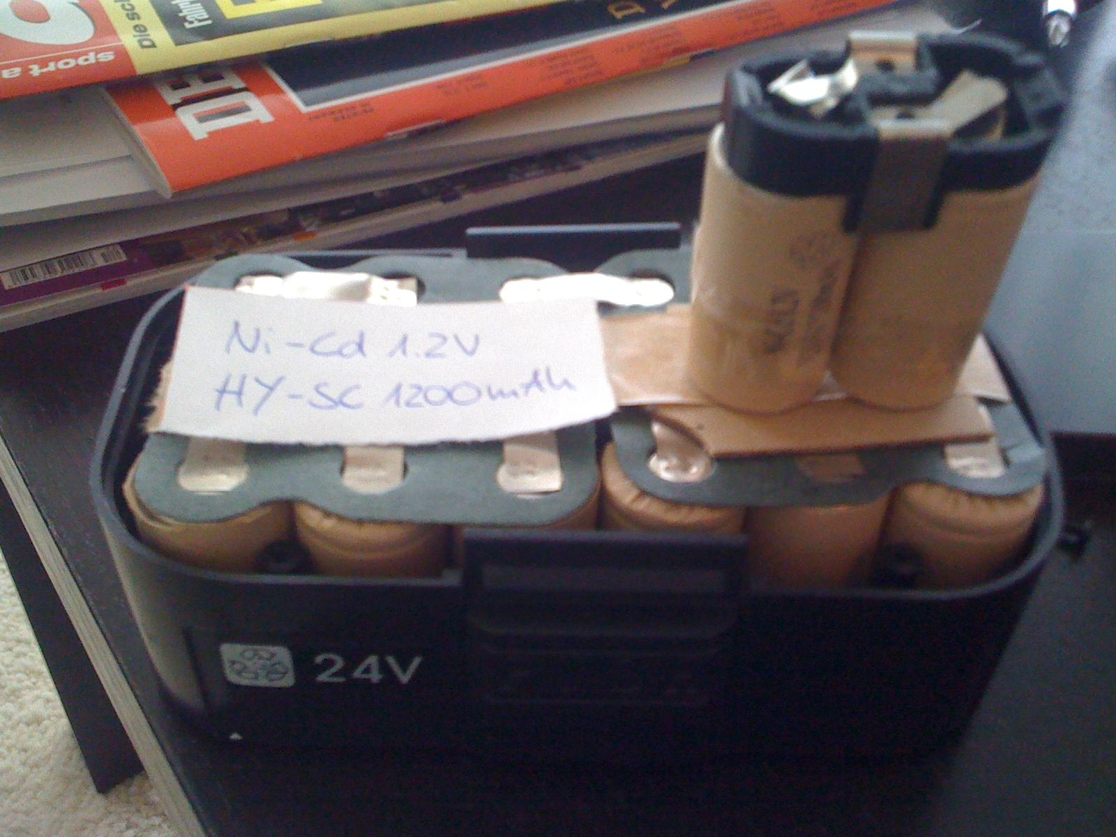

Moinsen!
Der Akkupack meines 08/15 Akkuschraubers verabschiedet sich nach vielen Jahren langsam aber sicher. Ich würde den gern selbst neu bestücken. Hat jemand Ahnung wo man die einzelnen Akkus zu kaufen bekommt?
THX!

Hi Maggo.
Also ich wollt grad schon schreiben: guck mal bei Conrad oder Reichelt. Aber hab mal kurz bei denen reingeschaut... NiCd haben die kaum noch. Und wenn dann lohnt sich bei der Menge die du benötigst (20Stück?) wohl nicht, sodass du wohl für das Geld nen neuen bekommst!
Kannst ja trotzdem mal auf die Seiten schauen, die haben auch "fertige" Akkus dort, vielleicht ist ja ein passender dabei.
Ob du auf NiMh "umrüsten kannst, kann ich dir leider nicht mit Gewissheit sagen.
Gruß Ralph
Nachtrag:
Vielleicht doch noch was gefunden: http://www.akkushop.de/accupow…etfahne-zform-p-4538.html
Alter, das zeug sieht ja aus wie ein selbstgebastelter Sprengsatz aus Tadschikistan

Hi Maggo,
in der Regel bekommt man hier die Einzelzellen (auch mit Lötfahne) recht günstig:
http://www.batt-mann.de/nickel_cadmium.htm
So kannst du dir einen neuen Akku selbst konfektionieren.
Gruß Roland
Hi Roland,
Danke für den Link!
Auf welche Angaben muss ich denn genau achten? Nickel Cadmium ist klar (ggf. Ni-MH?), Format "SC" auch. Wie sieht es mit der Kapazität aus? Nach oben keine Grenze? Kommt das alte Ladegerät auch damit klar? Will nicht, dass mir da was um die Ohren fliegt oder anfängt zu fackeln?!

Bezüglich der Kapazität sollte es keine Probleme geben, neue Akkus haben grundsätzlich wesentlich mehr Kapazität als die alten Bauarten. Das Ladegerät stört sich nicht daran, da es in der Regel den Befüllungsgrad des Akkus an der Zellspannung in Kombination mit DeltaPeak (Ladezustandandserkennung über den charakteristischen kleinen Ladespannungseinbruch, wenn der Akku voll ist) oder / und Temperaturüberwachung erkennt.
Sollte das Ladegerät besonders primitiv sein und nach voreingestellter Zeitspanne abschalten, da wird der Akku eben nicht ganz voll. Diese Ladetechnik ist bei Schnell-Ladegeräten (Ladezeit 1-2 Stunden) aber absolut unüblich.
Nach Möglichkeit sollten es wieder NC-Zellen sein, wobei NC und Ni-Mh von der Ladetechnik her ähnlich sind, insbesondere bei Abschaltung über Temperaturüberwachung. Wenn du aber wieder NC-Zellen verwendest, sind die geringsten Probleme mit dem dem Ladegerät zu erwarten.
Bei den ersten Ladevorgängen würde ich aber auf jeden Fall in der Nähe des Akkus bleiben und ab und zu mal dessen Temperatur per "Handauflegen" prüfen - sicher ist sicher.
Du kannst auch im Shop anrufen, die sind dort recht fit zumThema Akkus.
Gruß Roland
