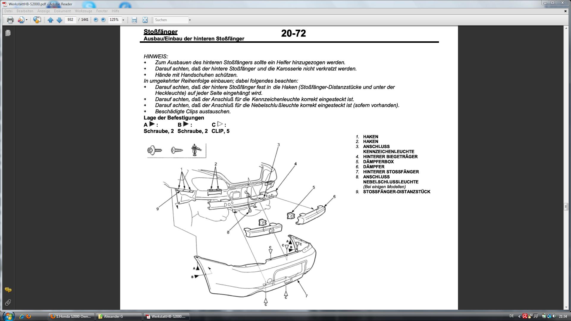

    Ich hab nur ne kleine frage und zwar weis jemand von euch wo die heckstossstange überall befestigt ist?gibts da vielleicht ein bild aus nem Handbuch oder so?
    wäre über ne hilfe dankbar :)

  • cool alexander danke genau das hab ich gesucht :) :) :thumbup:
    dann muss ich nur mal zu honda fahren diese clips kaufen das sie bei mir wohl kaputt sind.

  • Die Befestigung der Heckschürze wurde übrigens mit MJ 04 geändert.
    Ein Punkt, der die Schürze in seitliche Richtung fixiert hat, entfiel.
