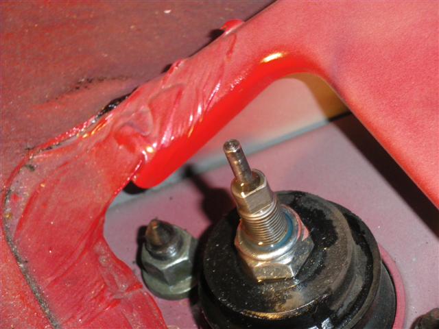

  • Tach Technik- Freaks. Mein AST- Dämpfer verliert Öl durch das Einstellrädchen.
    Es ist der Dämpfer hinten rechts.
    Habe es gemerkt als ich eine neue Einstellung machen wollte :?
    Wenn ich an dem kleinen Eintellstab nur wackele kommt da Tropfenmäßig Öl raus. Bei Druck per Hand aufs Heck federt das Heck völlig normal raus und Gut.
    Kein Nachfedern oder so...
    hat eine eine Idee zur weiteren Vorgehensweise ? Garantie ist natürlich seit
    einer Woche :x vorbei.........
    farbige Grüße aus Hannover, Holger
  • Da darf kein Öl rauskommen! Wenn's nur beim Einstellen oder bei Bewegung der Dämpferverstellung passiert, dann kann man "damit leben". Wenn auch im normalen Fahrbetrieb Öl rauskommt (Domlager feucht?), dann ist der Dämpfer bald leer.
    Wie sieht es mit Kulanz aus, wenn die Garantie gerade erst abgelaufen ist? Wäre doch einen Versuch wert. :roll:
    Gruß Roland

    ....ist schon fast leer, unterm Auto ist eine fette Öllache :cry:

  • Wenn er oben raussifft, wird es nur eine schnöde Dichtung sein. Dann ist es auf jeden Fall zu reparieren. Einen kompletten Dämpfer musst Du nicht kaufen. Zumal man solche Verscheissteile immer paarweise tauscht.
    Original von Maggo#13
    hat mir Denny auch schon gesagt. Die Frage is nur wie lange dauert so eine Reparatur ? Mit hin & herschicken usw :? Dann lieber ein paar Euronen drauf und her mit dem Teil :nod: kommt eben drauf an was der Spass kostet.

    Normalerweise ist es eigentlich nicht üblich, Stoßdämpfer zu reparieren. Daher gibt es meist auch keine Reparatursätze und selber kann man es auch meist nicht machen, je nachdem, ob Spezialwerkzeug oder spez. Geräte für Demontage und Befüllung (evtl. unter Druck) benötigt werden. Man wird den Dämpfer wohl einschicken müssen.
    Ich hoffe, sie geben dir einen Neuen auf Kulanz.

  • bei kw kann man die druckpatronen einzeln tauschen, geht bei dem ast, meine ich auch, kann man aber denke ich auch, nicht selber machen, kostet aber halb soviel wie ein neuer dämpfer...

    Laut AST - Holland sind die Dämpfer völlig zerlegbar & Reparaturfähig :thumbup:
    AAAber die sind in den nächsten Wochen voll, das heißt nix Reparieren, sondern neu :? Ich will doch in zwei Wochen auf den Sachsenring, bis dahin soll der Haufen wieder rollen :nod:
