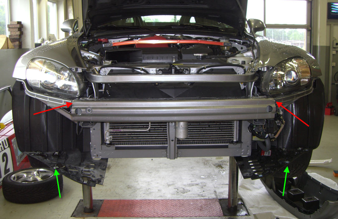

Ja, die facelift-Front passt

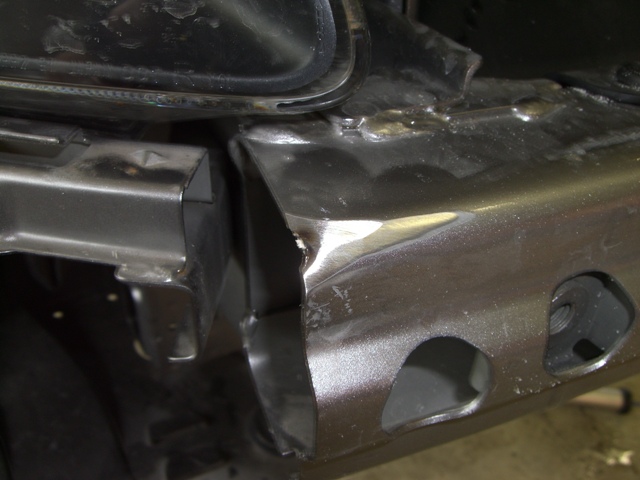

jedoch musste Du am Träger vorne die beiden Ecken abflexen sonst drückt es Dir 2 Dellen in die neu lackierte Front
die unteren Verkleidungen (grün) passen nachher nicht mehr perfekt, man kann 2 Schrauben nicht mehr befestigen, aber sie halten dennoch bombenfest

Na, die Luftpumpe, die beim Start des Motors kurz anläuft um Frischluft in den Abgastrakt zu blasen. Sitzt in Fahrtrichtung links vorne unterm Scheinwerfer.
das unter dem rechten roten Pfeil in meinem Foto?
die kostet sicher gute 0.8 PS - die schmeiss ich demnächst raus
