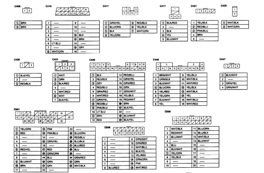

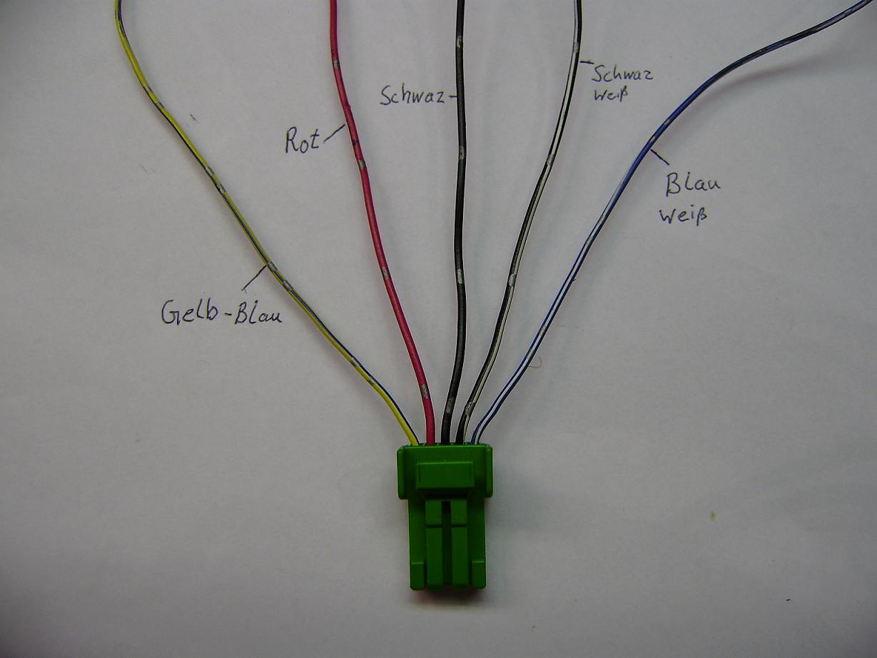

    Hallo Zusammen habe eine ganz dringende frage an euch wer kann mir schnell helfen!
    hab meinen Motor komplett angeschlossen bis auf die wegfahrsperre!
    da hab ich ein kleines Problem!
    Ich habe zwar einen Stecker der wo am Zündschloss gesteckt werden kann aber die Farben Belegung stimmt nicht!
    kann mir jemand von links nach rechts sagen was für Farben original in diesem Stecker sind??
    Gruß tebocreativ

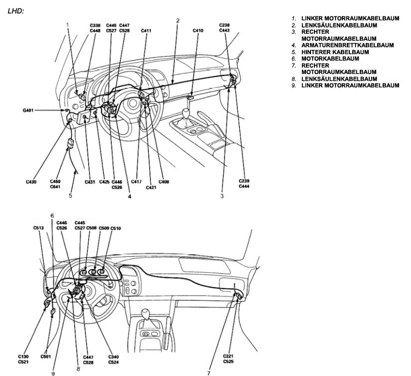

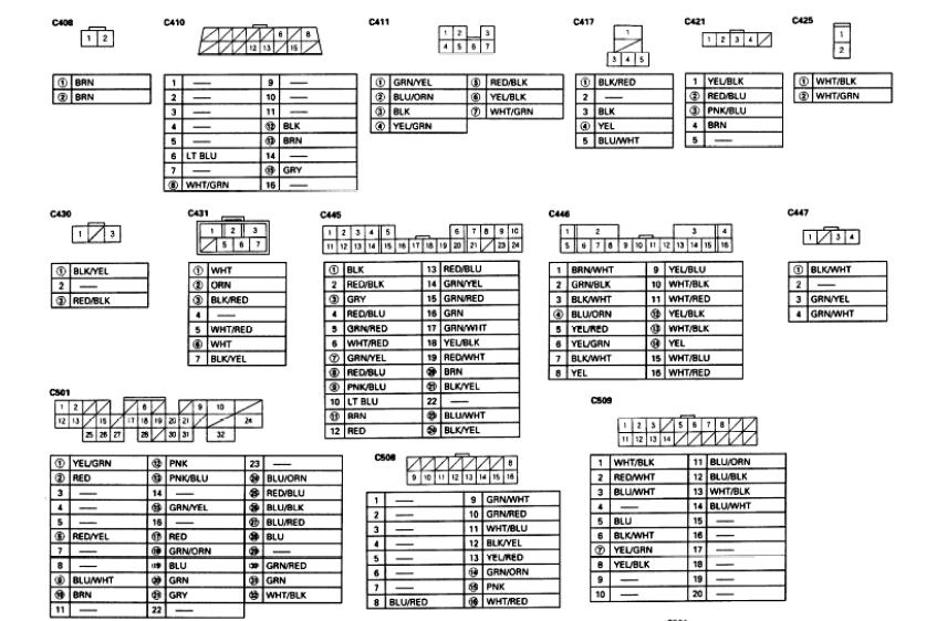

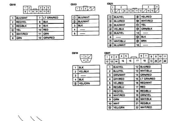

    Hier sind alle Stecker und Kabelbelegungen im Innenraum, such dir einfach raus was du brauchst.

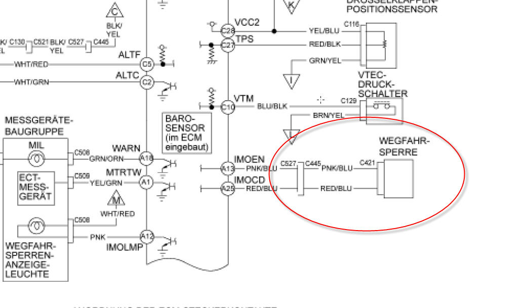

    wollt mich eigentlich noch melden! danke für die Antwort!
    den Zündschalter habe ich ja auch mit dem Kabelst. ich sollte ich hätte das kabel , wo von hier aus weg geht gebraucht!
    ist es dann der Stecker c421?
    Grus Tc

    Ich denke schon.
    Im folgenden Schaltplan kann man sehen, dass die Wegfahrsperre über Stecker 421 angeschlossen ist.
    Besorg dir einfach unser Werkstatthandbuch. Da ist eigentlich alles drin.
    Findest du leicht über die Suche, hab den Link gerade nicht.
