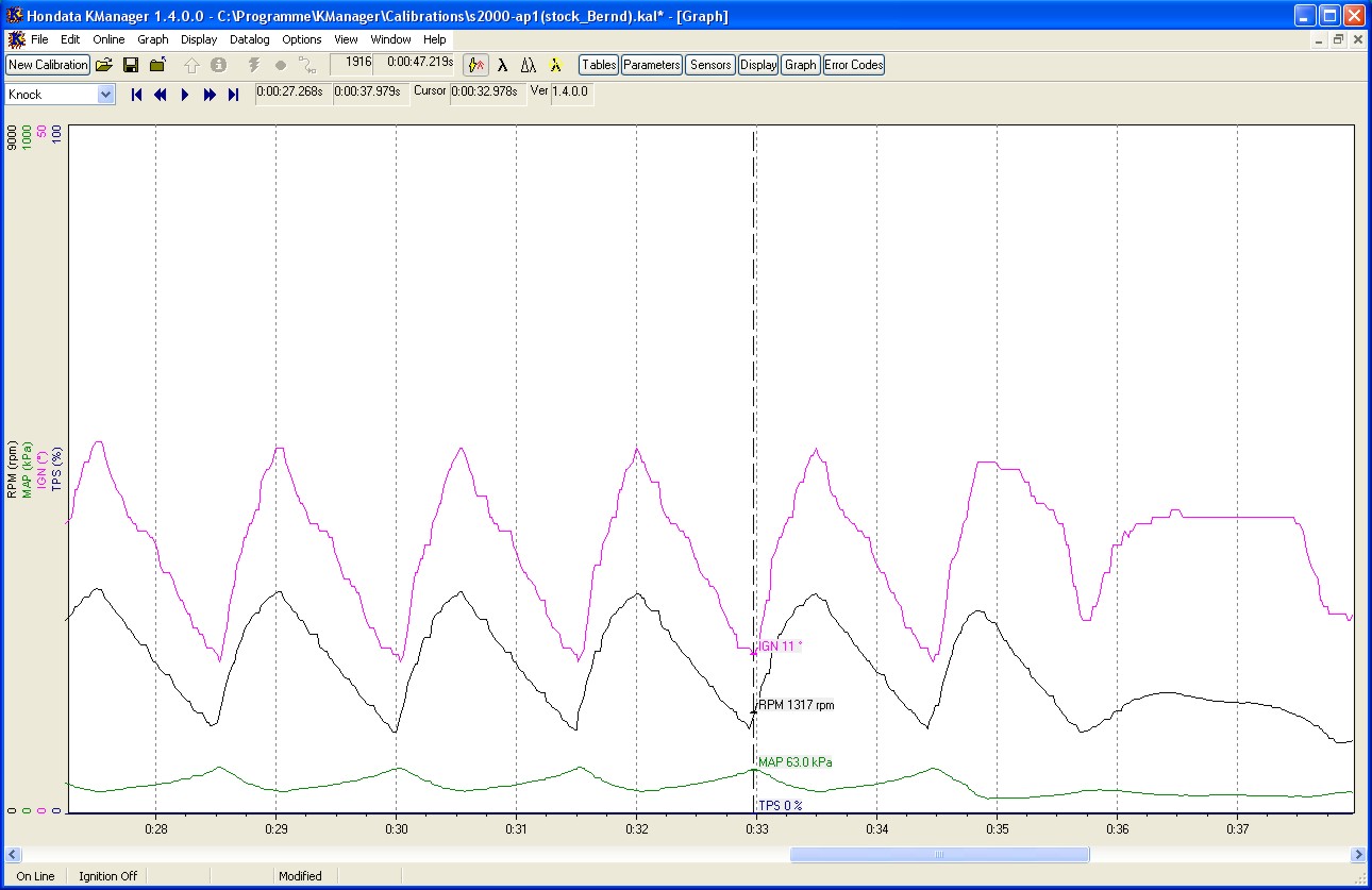

  • Ich wollte Euch mal zeigen wie ein defekter MAP Sensor im Datenlogging aussieht.
    Ich habe einen stabilen Leerlauf (allerdings ziemlich hoch) aber sobald man ein wenig Gas gibt, fängt der Motor an zu sägen.
    Da ich ja das Hondata-Steuergerät habe, kann ich die kompletten Motordaten aufzeichnen und später mit dem Laptop auslesen.
    Hier nun das Log-File vom MAP-Sensor, des TPS-Sensors (an dem man sehen kann dass das Gaspedal nicht getreten wird) und die Motordrehzahl:
    Ihr könnt sehen wie die Werte des MAP Sensors "schwingen" und damit die Zündung beeinflussen.
  • Mir fallen da zwei Sachen auf, Bernd:
    1.) dass die Schwingungen und das Sägen sehr regelmäßig sind.
    2.) dass ab sec. 36 das MAP-Signal wieder stabil ist ohne dass Gas gegeben wird.
    Ist die Art von Defekt eigendlich typisch?
    Markus

  • Markus:
    da scheint ein Regelkreis wirksam zu sein so regelmäßig wie die Amplitude erscheint. Wahrscheinlich wird der Saugrohrdruck durch die erhöhte Drehzahl verändert, was dann wieder einen Einfluss auf den MAP-Sensor bewirkt.
    zu 2): der Sensor hat voll einen weg.. Dann plötzlich funzt er wieder normal.
    Ich baue nachher mal einen anderen ein und logge dann mal wieder die Daten.
    Original von bpaspi
    Markus:
    Das meinte ich eigendlich.
    Aber Du bist sicher, dass es am MAP-Sensor liegt?
    O.K., denn rein vom Datalog könnte ja auch irgend etwas anderes den ZZP nach früh verziehen, dadurch die Drehzahl anheben was ja tatsächlich den Saugrohrdruck beeinflußt.

    Original von bpaspi
    Gibts eigentlich noch eine andere Möglichkiet den MAP-Sensor zu überprüfen? Ob er defekt ist?
