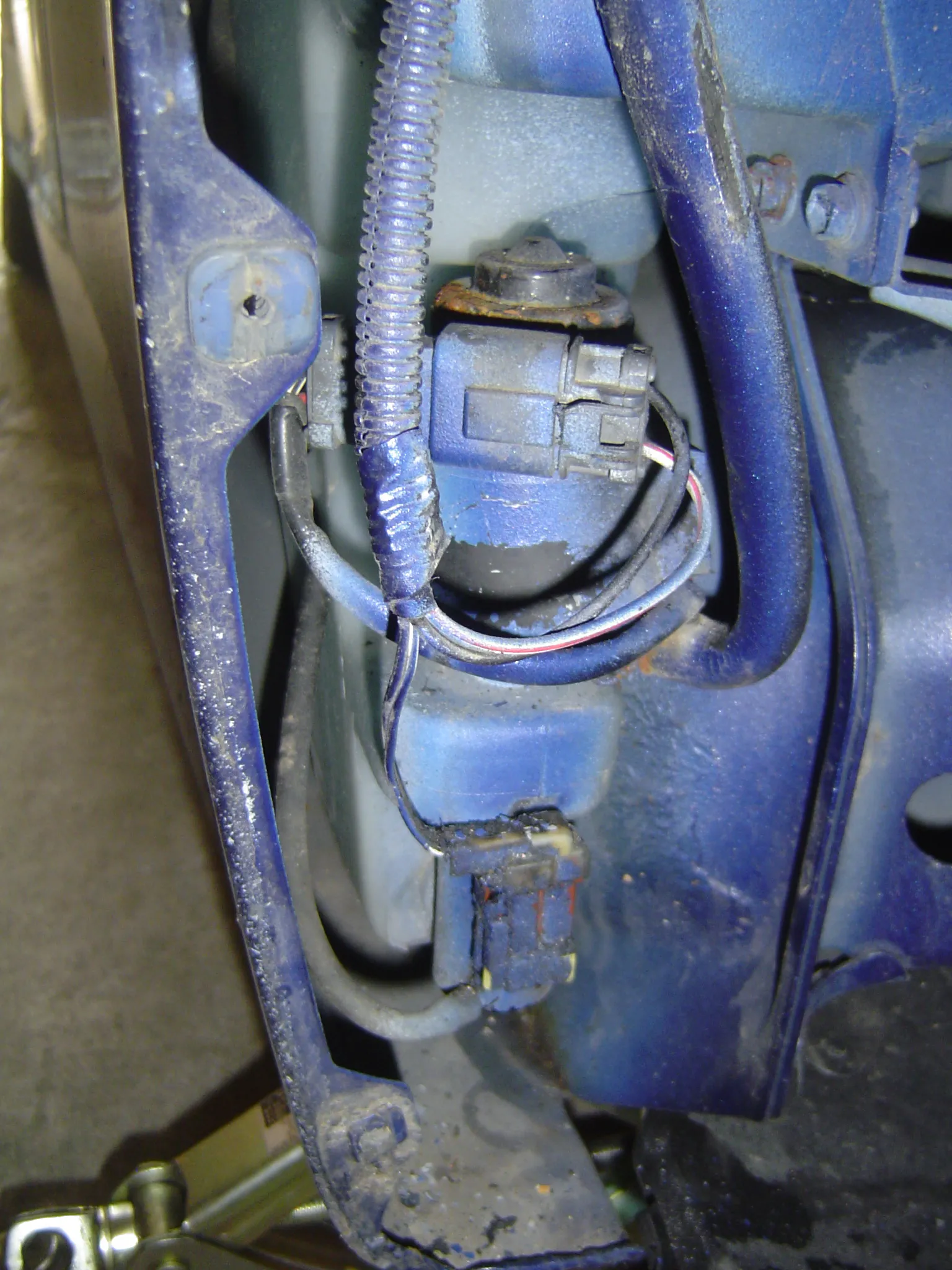

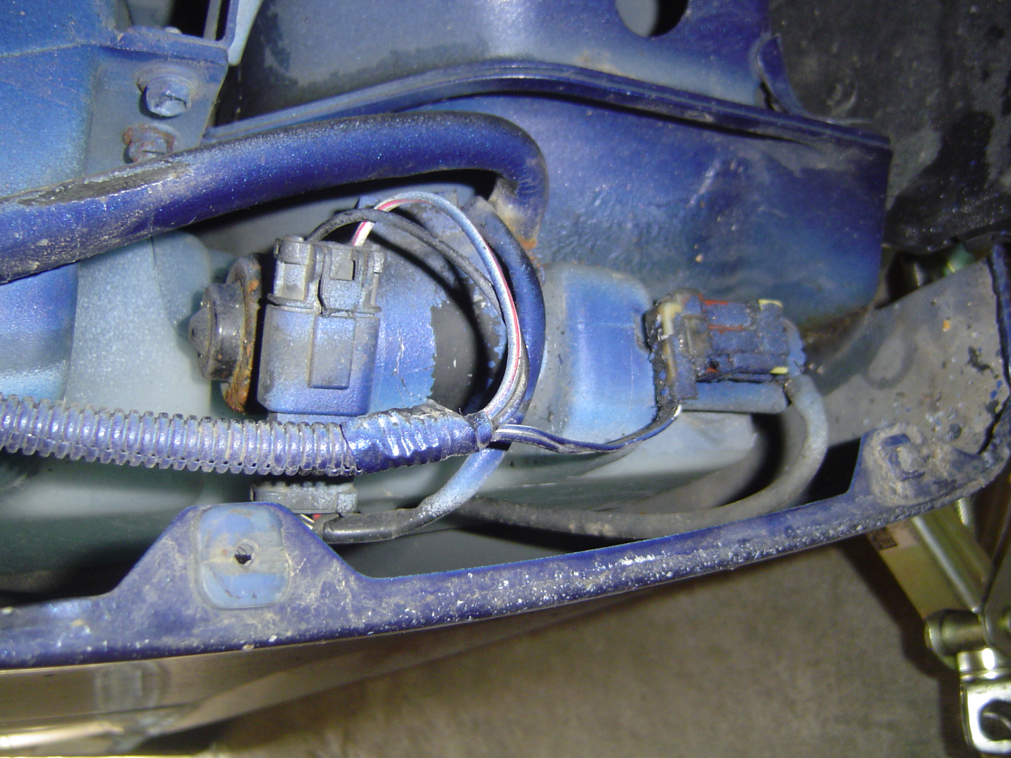

Hier ein Foto des Teils, der obere Stecker war draussen und der dicke Schlauch geht zu den vorderen Waschdüsen :
