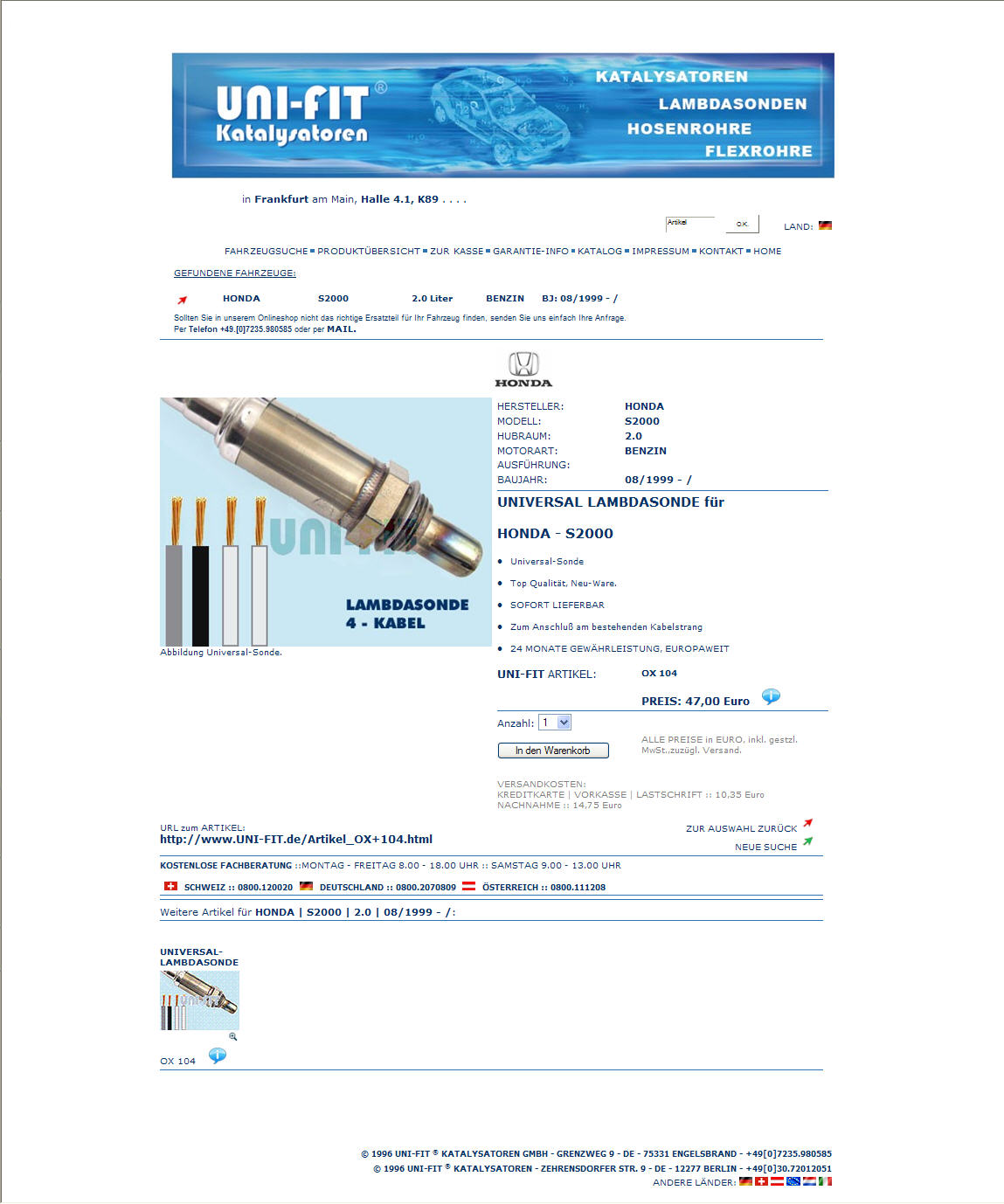

    Bei https://s2k.de/www.uni-fit.de nur 47,- Euro.
    Könnt ihr mal sehen wie Honda euch abzockt!...

  • Wäre das dann dieses Teil hier?
  • Mist, kostet der Sensor 2 auch um die 150€ bei Honda :( Warum immer kurz vorm Urlaub :twisted:
