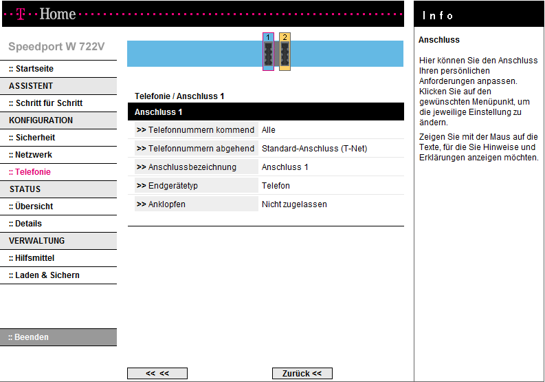

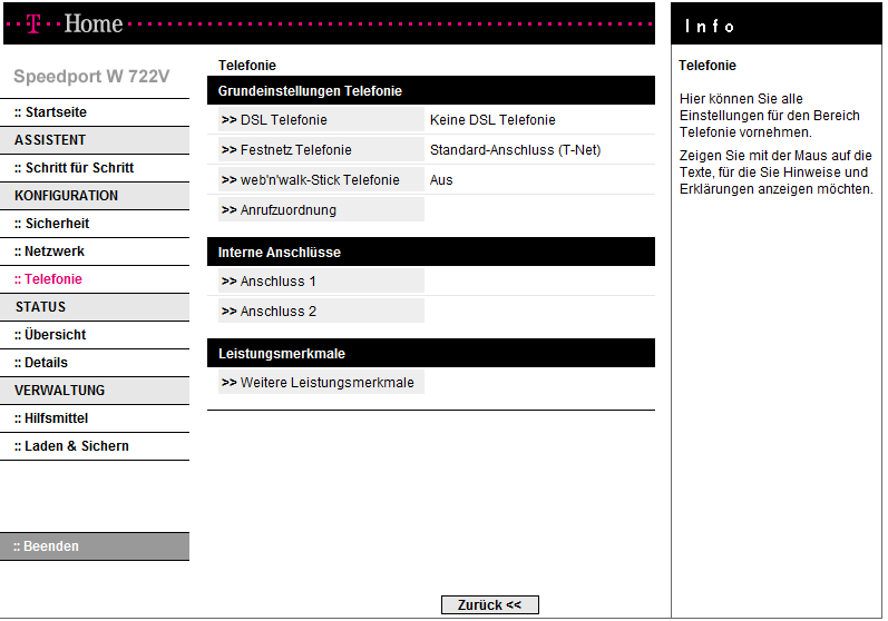

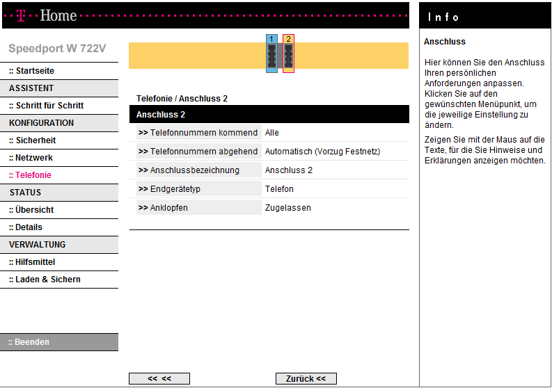

  • der router ist komplett konfiguriert
    und wenn ich dann auf die option telefonie gehe kommt dieses bild was ich beigefügt habe....
    nein es funktioniert immer noch nicht..
    wenn ich eien nummer wähle... höre ich auch wie das telefon die nummer wählt aber danach kommt weder frei zeichen noch besetzt... es tut sich einfach garnichts mehr.....
    was ich gesehen habe wenn ich eine nummer gewählt habe geht die telefon led am router aus...... sobald ich auflege leuchtet die wieder.....
