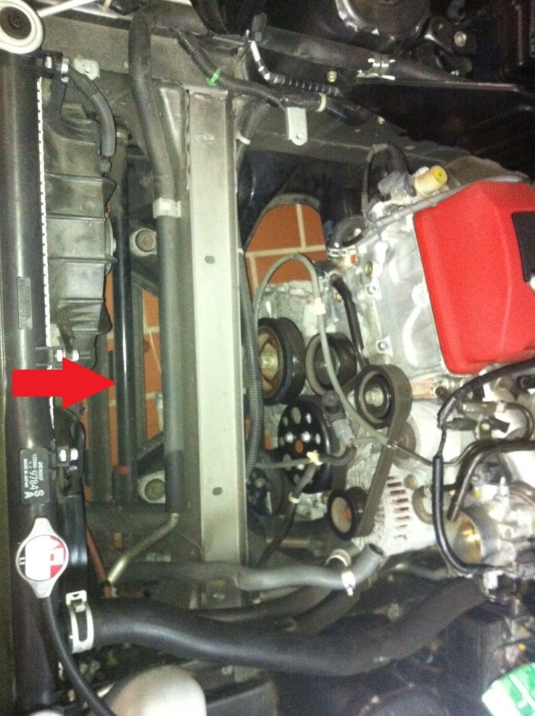

ich habe vor kurzem ein CAI bei meinem S verbaut. Es lief ganz gut, bis auf paar Sorgen die ich seit dem Umbau habe. ![]()
Und zwar geht es um folgendes, dass Rohr verläuft ja nach unten zwischen der Verstrebung und Kühler, geht dann vor dem Auto stehend nach links.
Das untere Rohr hab ich schon mit diesem Gummipuffer am Auto verschraubt und die Rohre ausgerichtet und alle Schellen fest angezogen.
Jetzt aber wenn ich fahre, dann verschiebt sich das ganze und das untere Rohr kommt nah bzw. kommt mit der Stange in Kontakt. Um besser zu verstehen was ich meine, ist ein Bild, wo ich mit dem Pfeil gekennzeichnet hab.
Was mir nicht gefällt, sind die Schläuche (Reduzierungsstück am Drosselklappe und Verbindungsstück), irgendwie total weich und flexibel. Ist das richtig so?
Sind die SAMCO evtl. weit aus härter und stabil genug, um das Rohr zu halten?
Wie sieht es bei euch aus?
P.S. Die Rohre haben einen Außendurchmesser von 76,5 mm.
