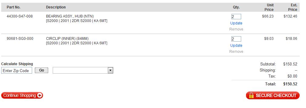

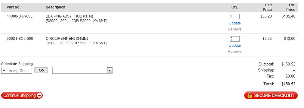

Ihr seid die Besten, hab mir mal folgenden bei Hondapartsnow in den Warenkorb gelegt, das müsste es ja dann sein, die Antriebswellenmutter muss ich noch suchen.
