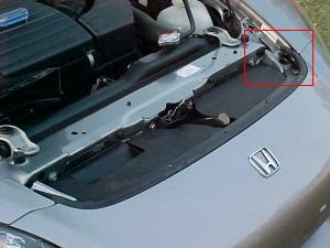

  • Hai,
    im Motorraum vorne links und rechts sieht man etwas versteckt eine weisse Mutter mit Kreuzschlitz und Sechskantkopf: ungefähr im markierten Bereich:
    Am besten man stellt das Auto vor eine Wand, macht das Licht an und markiert den oberen Rand. Dann dreht man an der Mutter bis der obere Lichtrand einen halben Zentimeter nach oben gewandert ist. Klappe zu, Testfahrt und Bingo.
    Nur wenn spätestens das zwölfte von zwölf dir entgegenkommenden Autos mit wild gestikulierenden und Licht-Hupe-gebenden Fahrzeuginsassen dir auf diese Weise eine gute Nacht wünschen, würde ich vielleicht nochmal etwas nach unten korrigieren. *g*
    Peter
